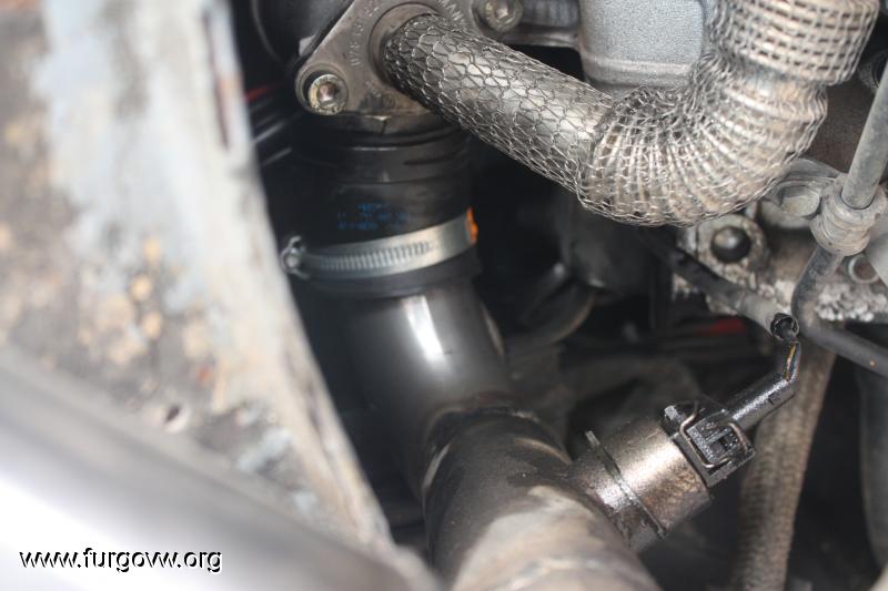

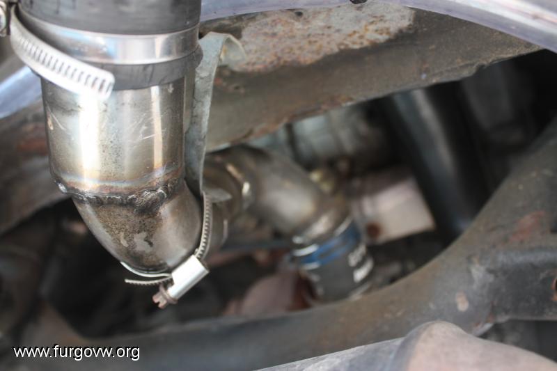

Si no llevas cauda, el motor funcionará sólo en modo protección ,termina de colocar los elementos y ya nos contaras, que colectores le has puesto ,y intercooler ,pon alguna foto

Muy bién queremos estar informados de cada avance, no sé como has adaptado los colectores, yo no ví la manera de conectar el intercooler de r21, los tubos de plastico del tdi y el escape del jx por eso los hice de inox salvo la salida del turbo que dejé un trozo del original y lo empalmé al inox con manguitos de goma.

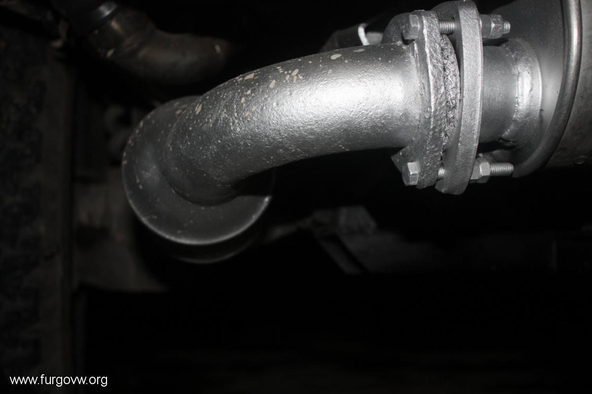

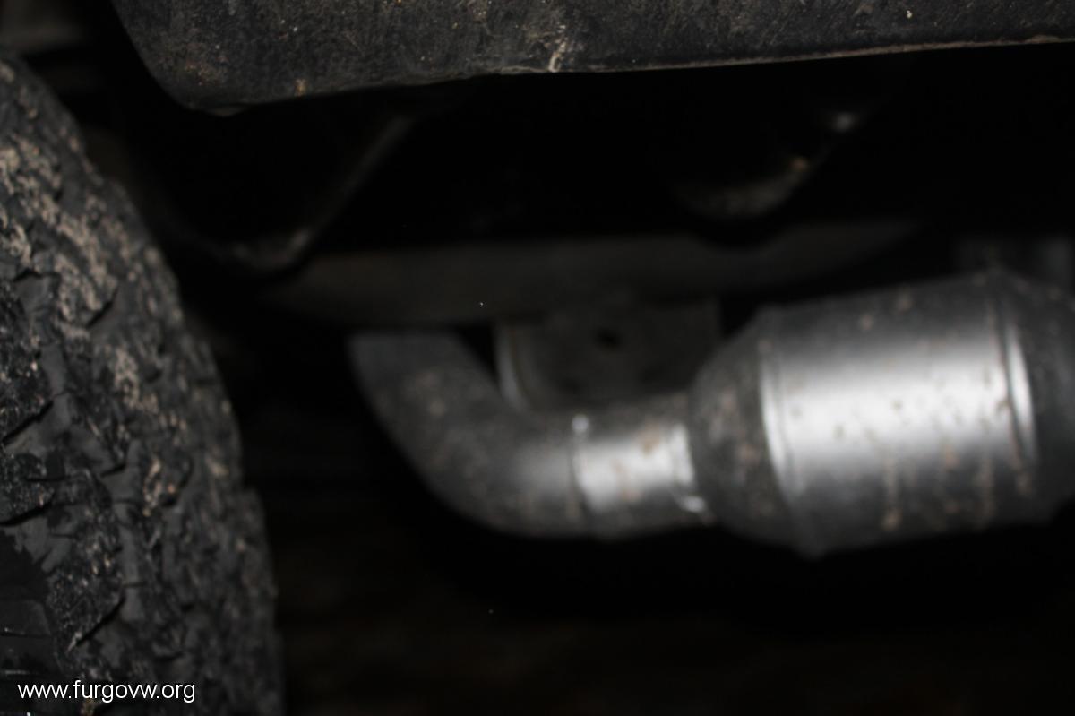

Luis, has puesto fotos de las adaptaciones del colector de escape hacia los tubos de la T3? Me he mirado tu hilo, pero no me pareció verlas.

Las fotos las copio otra vez no se si te refieres a esto ahora si puedo hago alguna del escape pintadito y nuevo estas són antiguas

Gracias Luis.
Qué bien pintado, será pintura anticalórica... ahí atrás me pintaron los bajos de negro, incluído escape. El resto bien, pero el escape con el calor ya está del color que tenía antes  :-\
A ver si comprendo. La porción entre la chapa de 3 tornillos y el catalizador es tal cual TDI, o la acortaste? Se ve como soldada justo al llegar a éste... Y justo al acabar el catalizador, soldadura para acoplarle el tubo del silencioso de la T3. Es así?

Conexión al turbo chapa del tdi con 2 cm de tubo, sobre este soldado trozo de la t3 tomando lacurva, hasta el silencioso, la mia ya llevaba el cataizador pero de lo que se trata es de darle varios cortes al tubo y le vas dando forma y con puntos lo montas en el sitio, después lo retiras y en el banco con el tic lo sueldas de pm.
Puedes ponerle un trozo con malla aprovecha el del tdi dicen que absorbe mas vibraciones y te joderá menos los silentblocks del silencioso.
