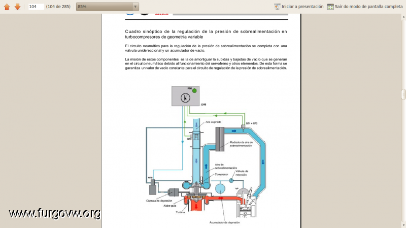

luis te pego otro tema que me intriga.... ;)
El circuito neumático para la regulación de la presión de sobrealimentación se completa con una
válvula unidereccional y un acumulador de vacío.
La misión de estos componentes es la de amortiguar la subidas y bajadas de vacío que se generan
en el circuito neumático debido al funcionamiento del servofreno y otros elementos. De esta forma se
garantiza un valor de vacío constante para el circuito de regulación de la presión de sobrealimentación.

Correcto en el montaje de las valvulas he incluido el balón redondo que supongo es lo que vulgarmente se llama pulmón,también creo que en el tubo hay una valvula antiretorno.

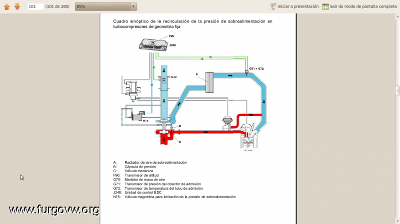

http://www.megaupload.com/?d=GKQGFYUC bájate este manual de gestión electrónica vw-audi espero que te sirva  ;)

Febrero 11, 2011, 11:38:34 am #74 Ultima modificación: Febrero 11, 2011, 11:45:06 am por haizkolari
será el g71 el que está en la admisión, en el manual que colgué en megaupload vienen los sensores, actuadores, su función y dónde están situados el de la centralita es el sensor de altitud F96
