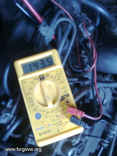

pero que el tdi trabaje a una menor temperatura que el td es normal ¿no? pongo afoto de mi sensor cuando la aguja está en el medio y un poquito mas dá unos 144 ohmnios que deben ser la horquilla de 80º-90º temperatura de servicio en motor KY 1.7d
nito
es lo habitual que trabaje mucho mas frio, de hecho segun modelos tienen un rele  y tres calentadores en una de las salidas de agua para CALENTAR el agua del circuito
y asi llegue antes a su temperatura de trabajo.
