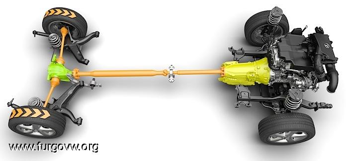

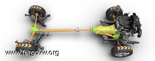

El esquema de propulsión de las vitos es este:
Buscando por la red encontré que llevan un transfer a la salida de la caja de cambios que hace que sea 4x4 permanente.
lo que no encuentro es el montaje del diferencial delantero, he intentar injertar el de una vito no se como iría por el tema de los sensores. Y las fijaciones o refurzos como bien dice ENSAFER, en el vídeo de los americanos se ve que en la parte delantera le meten refuerzos y soportes para meterle ballestas y soportes para fijar el tren delantero.
Yo no quiero un vehículo para hacer trial ( o lo mismo si...), pero si un día me meto por un sitio comprometido pueda salir.
No creo que se tan descabellado realizar este montaje y según se ve en el esquema de la foto, las vitos usan el mismo esquema que muchos  todoterrenos, llevando el arbol por el el lado del copiloto.

Viendo las fotos, el diferencial delantero has de buscar el de origen de la Vito 4x4, cualquier otra cosa será un milagro que te acople, dado el poco espacio que tienes.
Para la transfer podrías usar una de Mercedes G , que podría valer si salvas el travesaño tan molesto que tienes debajo del cambio.
Desde luego, se va a pegar la electronica con el 4x4, sobre todo los controles de tracción.
Yo, lo veo complicado de hacer, sobre todo por el poco sitio disponible delante.

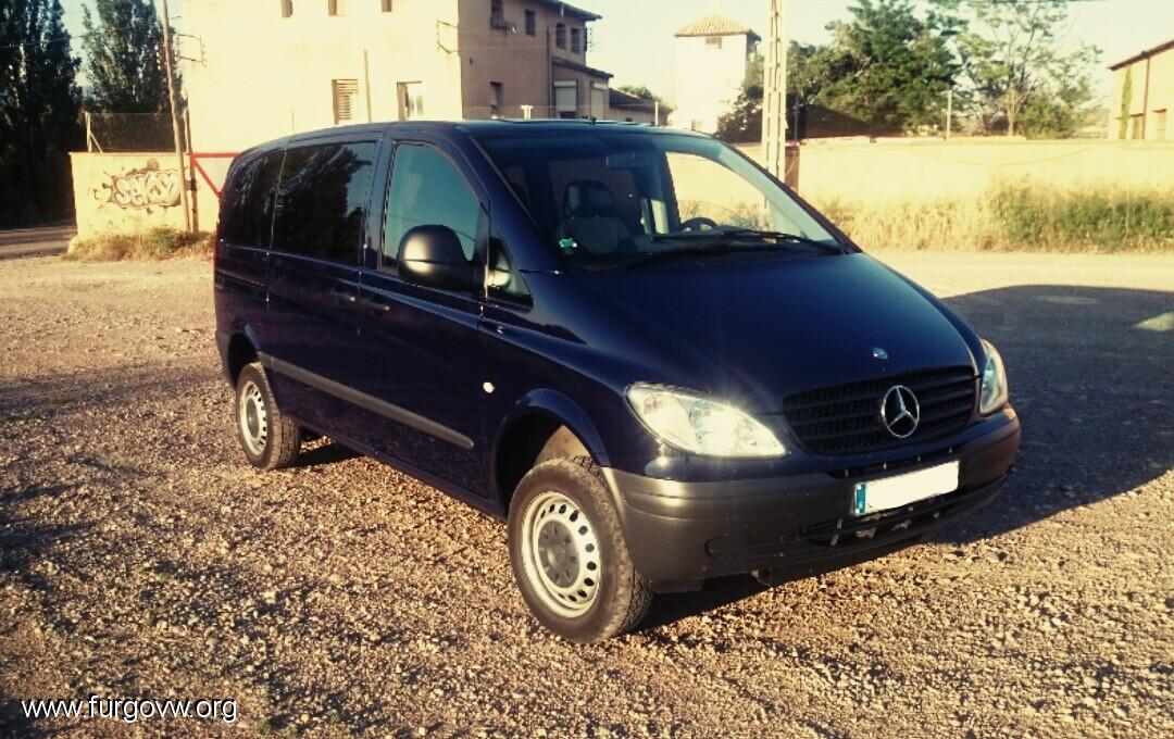

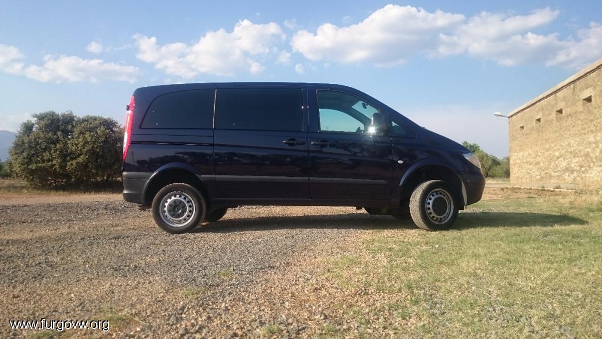

Buenas a todos! Algunos somos viejos conocidos ya por el foro, pero no por estos lugares, jeje. Os presento a mi nueva compañera de viajes, una Vito 4x4 115 cdi compacta. Se que es menos cuatrera que mi vieja space gear, pero creo que con un poco de cariño y unos cuantos euros.... Quedará algo curioso. Os dejo unas fotos para abrir boca.
Un saludo!!

Muy bonita Sucoo, ahora a romper el cerdito para ponerle chuches!!! si es que te queda algo en el cerdito porque esa máquina no parece barata!! .panico
Que la disfrutes!
