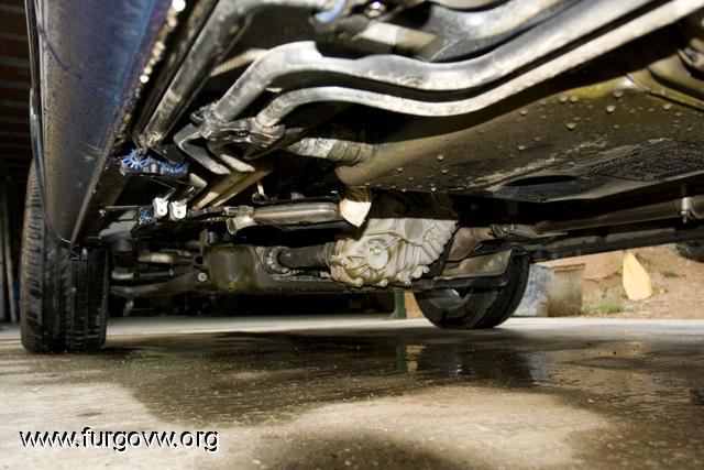

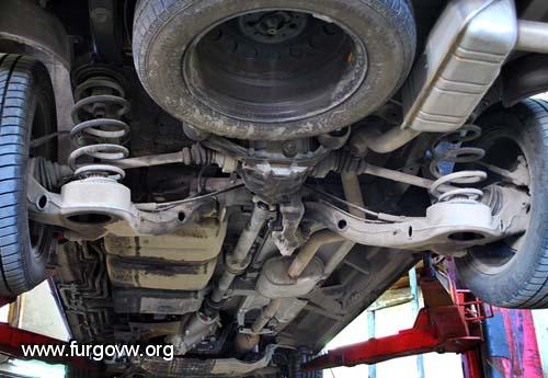

¿nadie tiene una foto de los bajos de una Vito/Viano normal y 4x4?

Esta foto:
"La gestión electrónica de la transmisión 4X4 4 Matic de las Vito y Viano suple los bloqueos de diferencial."
Está sacada de AQUI

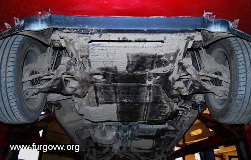

Cita de: montañes en Enero 23, 2012, 13:49:18 pm
un forero puso fotos.
http://www.furgovw.org/index.php?topic=212064.135
Ahí se ve claro el reenvio de la caja de cambios al semieje delantero, y lo que origina de descuelgue del conjunto, reduciendo distancia al suelo, pero posibilitando añadir transfer a la caja de cambios
A ver si montañes nos encuentra una foto de ésta, en las vito del Raid Gazelles quizás?

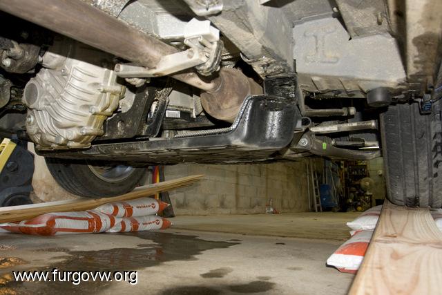

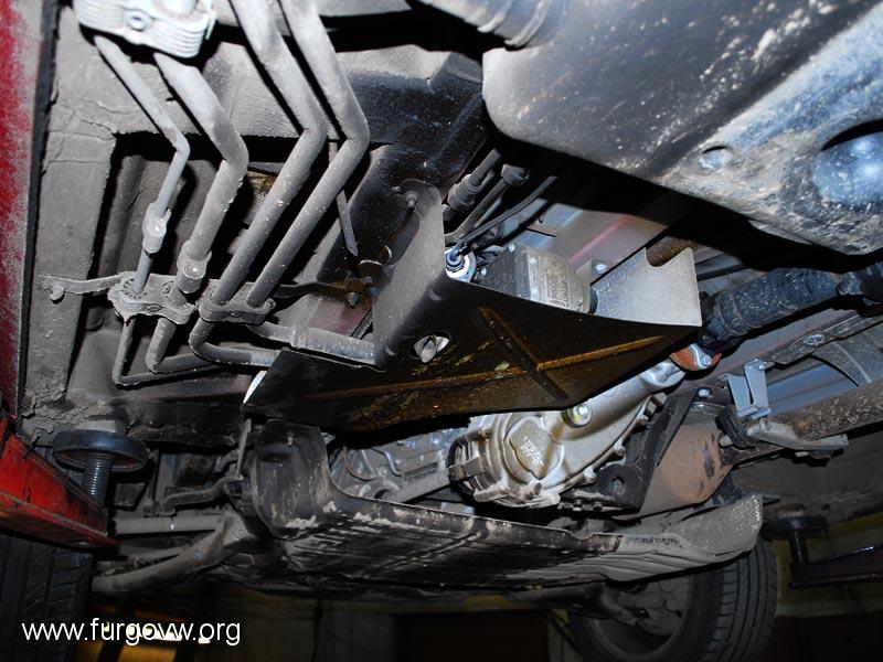

ahora viene lo mejor... parece que las vito-viano SI llevan motor longitudinal, al menos ésta:

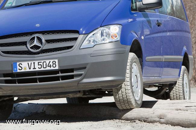

En la tercera foto de montañes, también se aprecia. El caso es que las vito antiguas 2wd que conozco perfectamente, por lo menos la de mi suegro, llevan el motor transversal; de ahí la duda, pero parece que las modernas han cambiado. Asi que si alguien ha metido la pata debe ser un servidor.

He empezado a ver las fotos, y alucinaba. Motor transversal, pero el cambio longitudinal  .panico
Gracias a la foto de Colorin, parece que las cosas son mas "normales", o sea, que las Vito actuales llevan motor longitudinal, cambio, y una transfer, o posibilidad de acoplarla.  Eso explica las conversiones a 4x4 de Oberaigner sobre las Vito/Viano.
Un poco pifia la la transfer, queda bajita , desde luego...  A cambio, tienes la posibilidad de montar reductoras, diferencial central...
Realmente, no se si para una furgo de estas merece la pena unas reductoras. Si necesitas reductoras, te vas a meter por sitios por donde no vas a pasar por voladizos, altura libre, recorridos de ruedas....
La ventaja, es que haciendo preparaciones debe ser mucho mas fácil (si a alguien se le cruzan los cables) montar hasta ejes rígidos, como hizo el Islandes aquel de la Sprinter.
