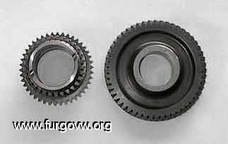

Marcus y un servidor fuimos a ver un preparador 4x4 nacional con bastante nombre, que prepara coche para rallyes, tipo Paris Dakar, etc.
Y bajo pedido replicabla el kit Seikel, es decir cambio de corona (reducción de marchas general) y alargar piñones de 5ª (para no perder velocidad punta), todo ello unido con un aumento de neumaticos tipo 225 75 16 necesario; el problema es que necesitaba una caja de cambios para desmontarla, tomar medidas, diseñar los engranajes comentados y encargarlos a un especialista CNC; y lo mas importante, una serie de 10 unidades mínimo.
Yo sondee en t4forum.de aleman y evidentemente no me hicieron demasiado caso.
Con Seikel tengo varios correos cruzados, y NO les interesa los modelos antiguos, se han focalizado en la T5.
Puede que con el tiempo la cosa cambie...
corona seikel:
piñones de 5ª largos:
225 75 16:

La medida máxima con la reducción, si se consiguiera, cual sería, la 225/75/16 que comentas? O podría metersele más rueda? Supongo, que para meter esas medidas, habría que hace un poco de corte y confección, no?
AFRAGO
225 75 16 son 744mm de diámetro
245 70 16 son 749mm
215 80 16 son 750mm
30x9.5R15 son 762mm
todas estas medidas se han montado sobre t4 syncro con suspensión elevada y recortando chapa
