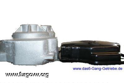

AFRAGO
Febrero 16, 2012, 12:06:04 pm #159 Ultima modificación: Febrero 16, 2012, 12:23:07 pm por AFRAGONETA
Cita de: Xaft en Febrero 03, 2012, 10:21:10 am
Sips, supongo que el escollo principal siempre será la inversión inicial para poder desarrollar esos productos... bueno, a ver si hay suerte y conseguís algo.
esta gente ya esta montando una marcha adicional (sexta) en las cajas tipo 02D (syncros gasofa y 2.4TD)
a ver si con el tiempo lo comercializan para las cajas tipo 02G (syncros TDi)
http://www.ckr-fahrzeugtechnik.de/index.php?modul=cus_1
http://das6-gang-getriebe.de.tl/Home.htm
