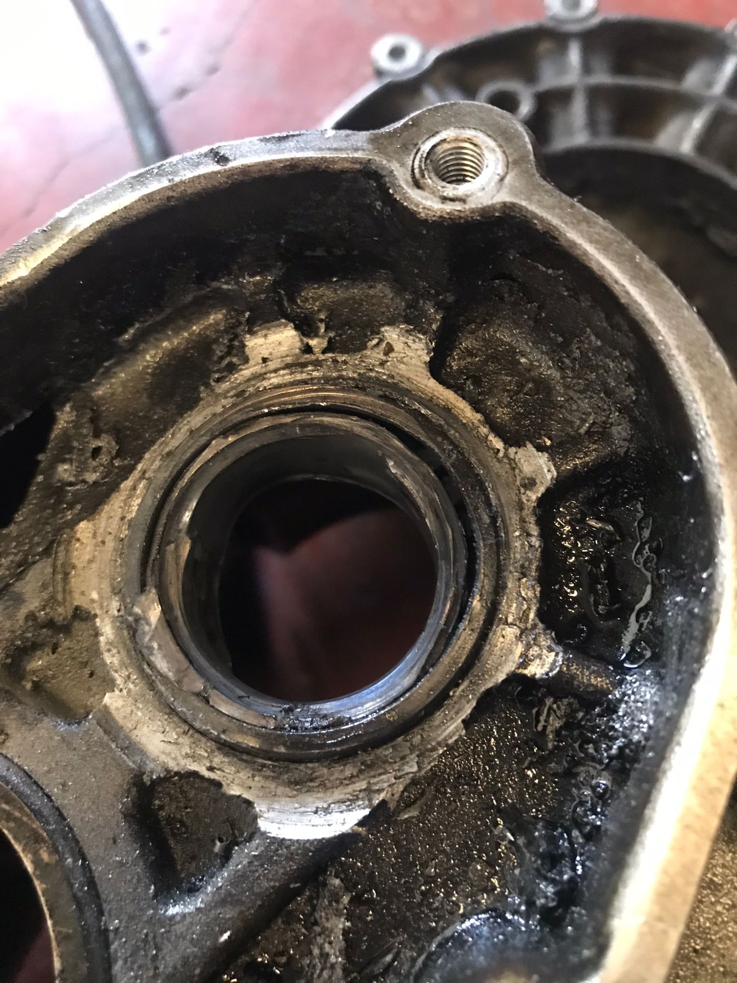

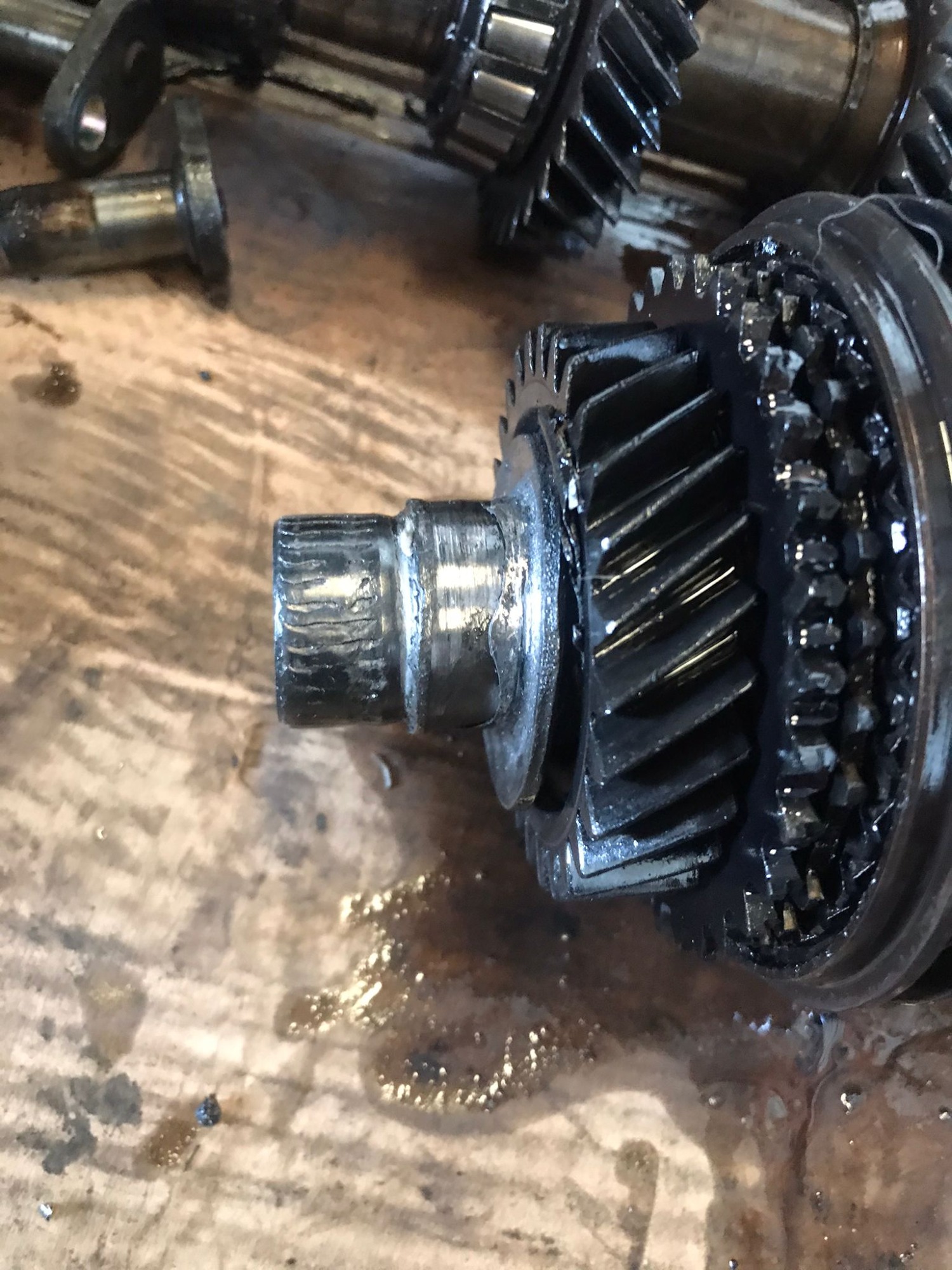

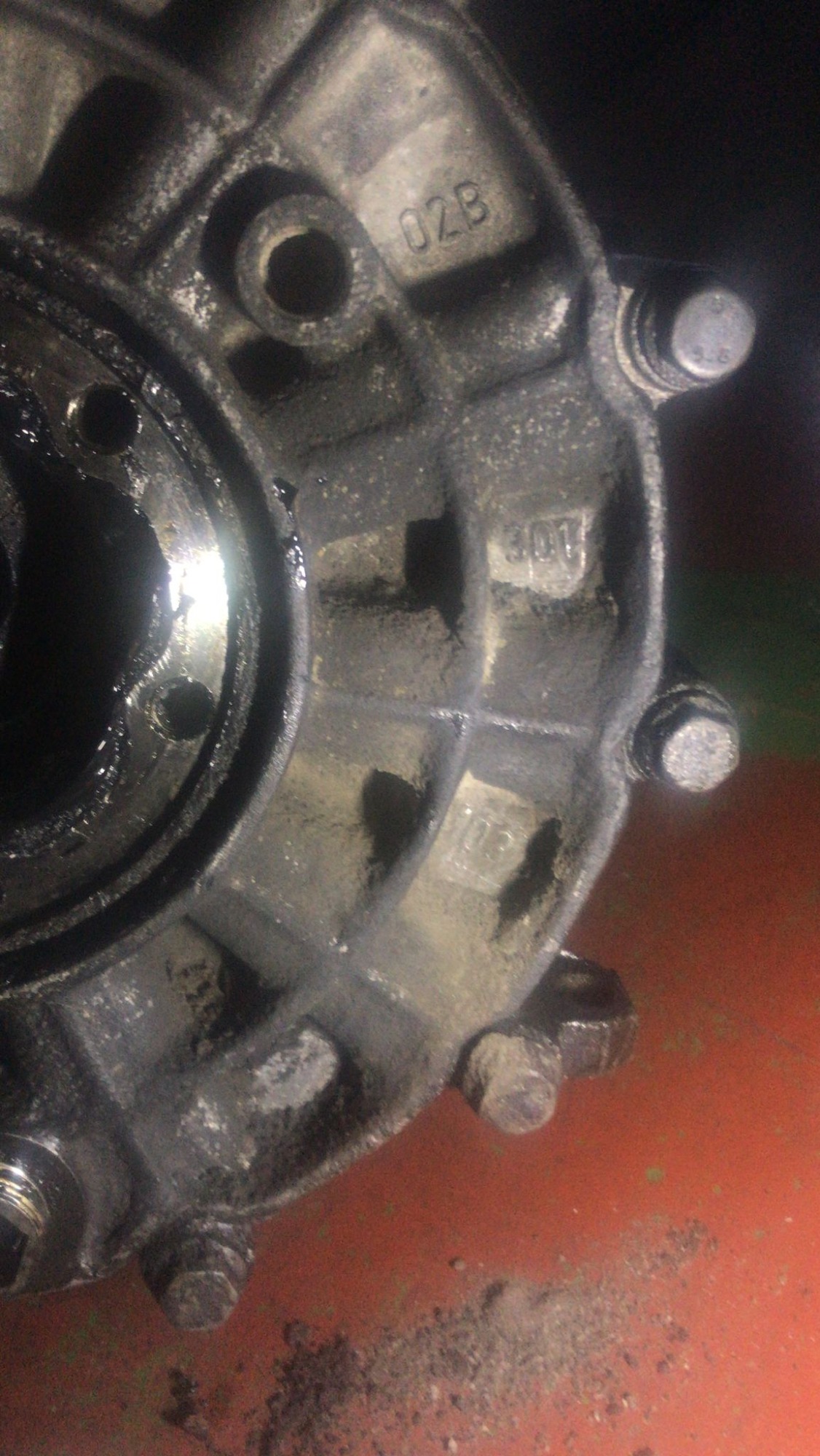

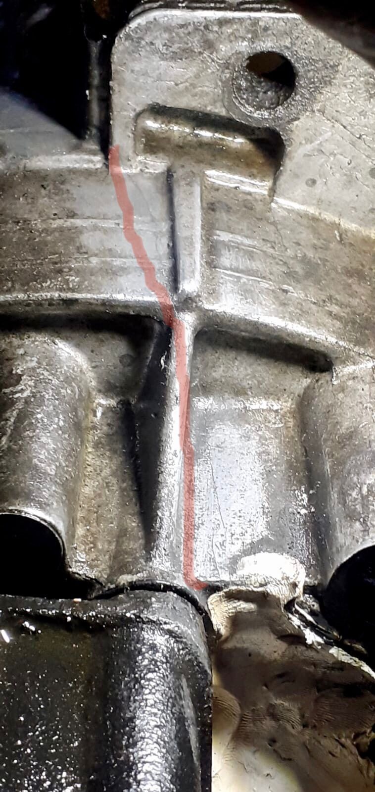

Buenas tardes señores, ya que se ha reflotado el hilo expongo mi problema.
Tengo una t4 syncro 1996, importada de alemania, con 350.000km, anteriormente tenía un 2,4d (lo quité con 349.000km) y he metido 1.9 tdi Ahu con turbo arl etc.
Bueno, el caso es que el otro día tuve la mala suerte de quedarme tirado, al desmontar la caja tengo el eje diferencial de salida de la transmisión con el estriado hecho carbonilla, la parte interior de la caja rozada sin rodamiento y encima una raja en la carcasa que directamente me imposibilita reparar la misma.
La pregunta es, ¿puedo poner la parte de la caja correspondiente de un Toledo 1m TDI con toda la piñonería interior? Y dejar solo la parte correspondiente al diferencial.
xanxes

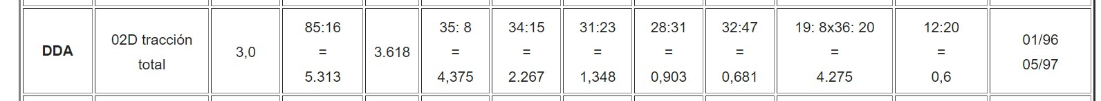

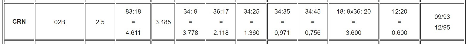

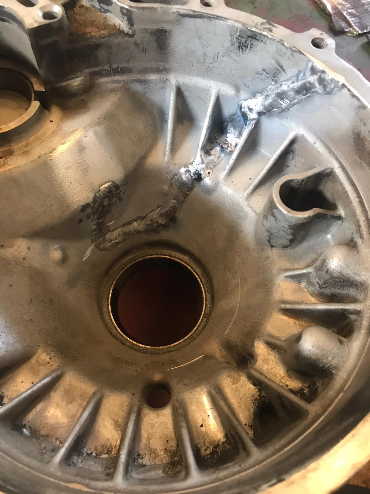

Septiembre 21, 2021, 19:33:14 pm #402 Ultima modificación: Septiembre 21, 2021, 19:34:50 pm por xanxes
Bueno, de momento hemos soldado la carcasa ya que la caja del Toledo no valía, era mas pequeña, voy a montar todo el interior de una CRN con piñon de la 5ª de 0,62.
carlangas
Entiendo que tendrás diferencias "importantes" en los desarrollos...
Ya explicarás como acaba la historia.
Carles.
