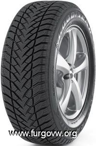

http://ssl.delti.com/cgi-bin/reifenbestellen.pl?typ=R-117921&dsco=27
estos ¿?
Un neumático de alta tecnología con un perfil direccional.
Especialmente adaptado para servir a la nueva generación de vehículos comerciales.
Clasificado M+S
Precio listado: EUR 136,00 !
Con nosotros: sólo EUR 101,80
Eso es 25 Por ciento menos!
¡Gastos de embalaje, transporte y el IVA incluidos!

los mismos los mismos, los quite despues de semana santa y estan como nuevos...Son esos pero el dibujo es distinto, esos son los ultragrip ( de coche) y yo digo los cargo ultragrip con indice de carga pra furgos, aunque en la pagina esa sale ese dibujo refiriendose a los cargo ultragrip http://eu.goodyear.com/es_es/tires/repository/CargoUltraGrip_G124/index.jsp
Vignemale, en 195/70/15 me costaron 100€ cada uno colocados y en agua van infinitamente mejor que los que trae la furgo, unos firestone "no se que"...los monto en noviembre y los quito al final de temporada.
Si sueles andar por zonas altas creo que son un plus de seguridad.
