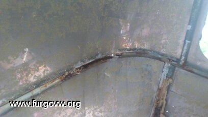

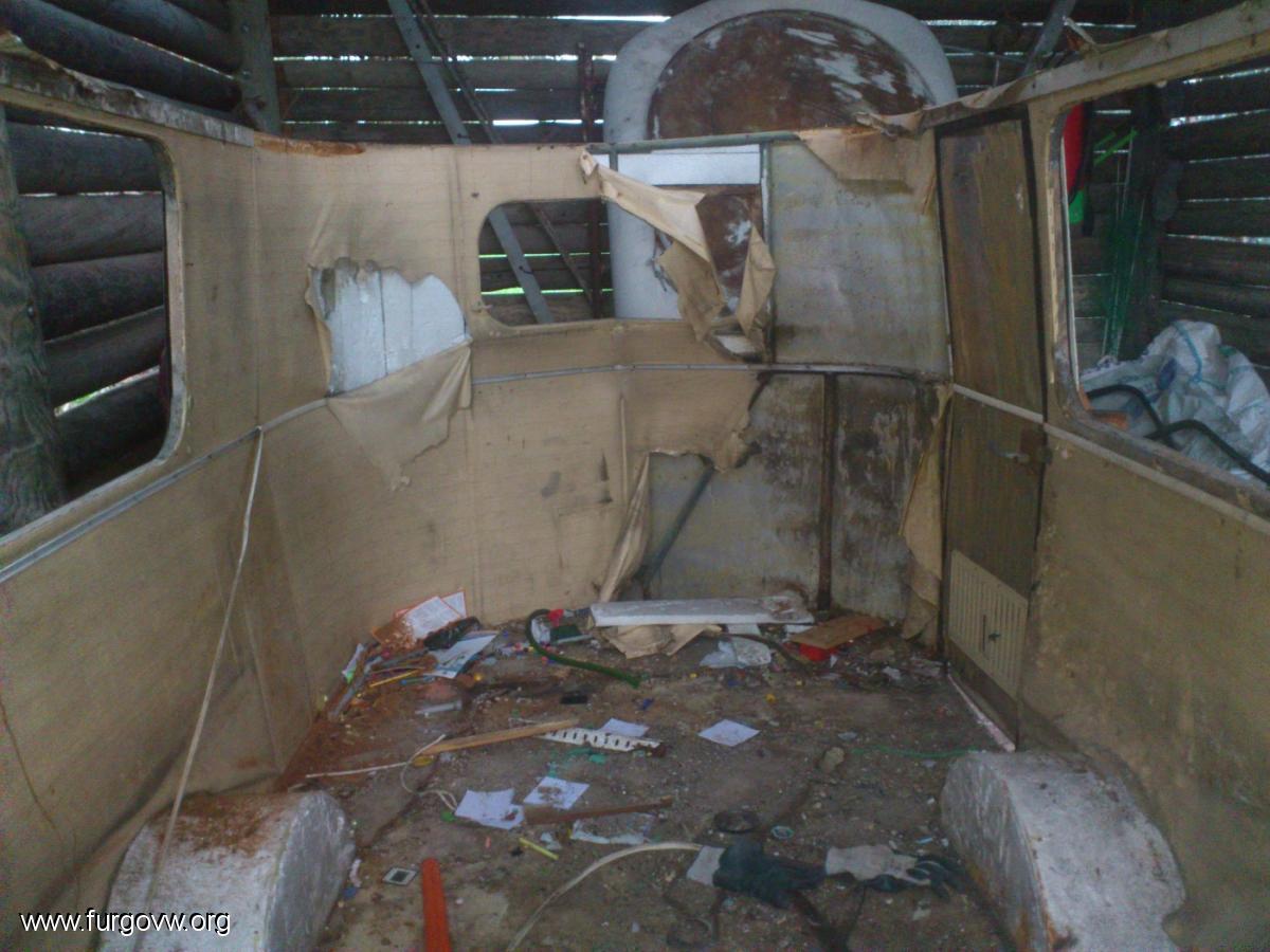

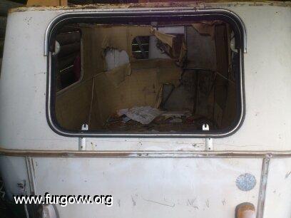

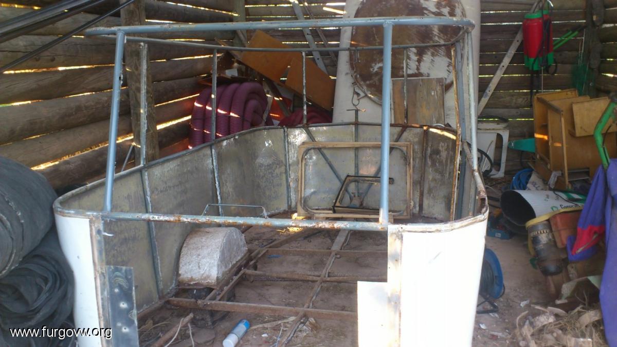

bueno como he puesto arriba como la furgo esta casi terminada , a falta de 2 pijada que de momento no me corren prisa,aunque siempre habra algo que hacerle porque estos vehiculos son asi.este finde ya me he puesto con la eriba puck y la he desmantelado del todo y bueno lo de siempre oxido y de ahora en adelante pues a restaurar
despues de desmontarla y ver en el estado real que esta , la verdad es lamentable. la semana que viene ire y empezare a comprar el hierro necesareo y empezare a doblar tubos y a sustituir el hierro oxidado

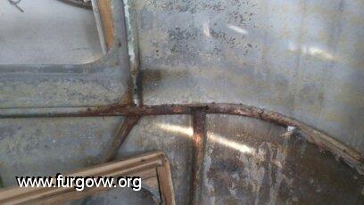

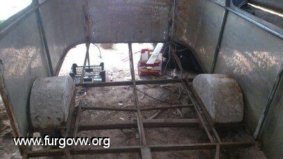

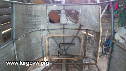

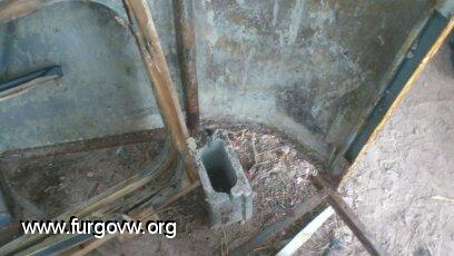

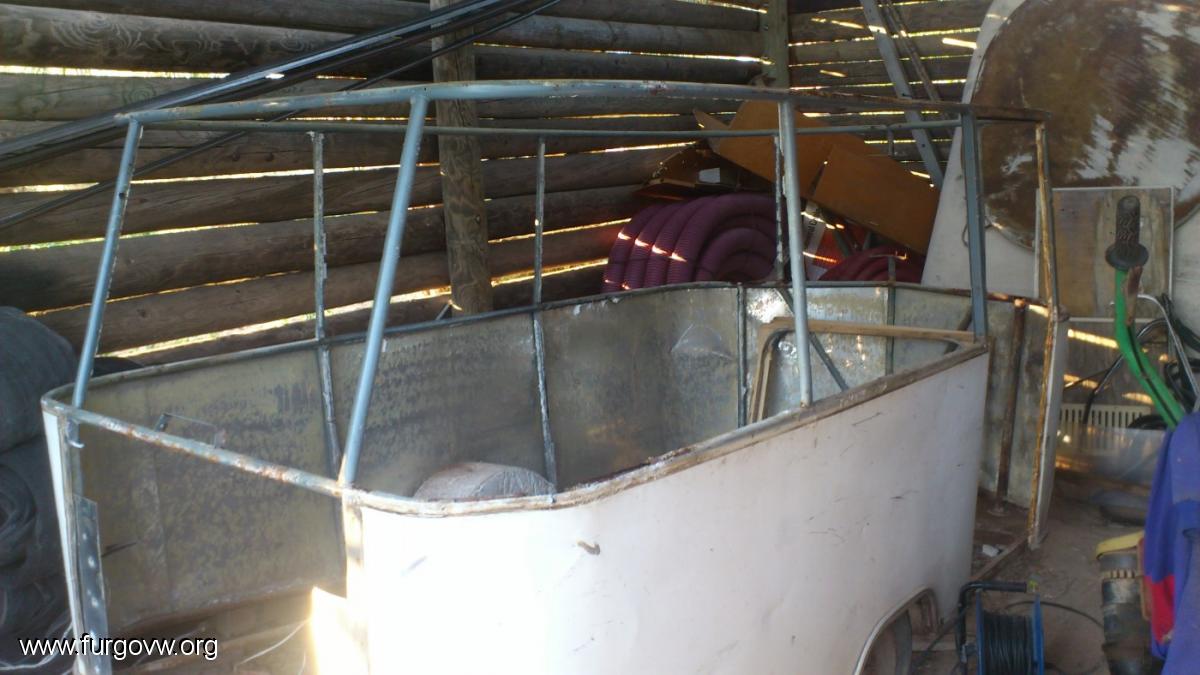

bueno esta tarde he estado hechandole otro ratito
ya no le quito mas chapas si no me quedo sin caravana ya que el chasis se deshace de lo oxidado que esta
Agosarat
La pobre se ha quedao en nada... menos mal que está en buenas manos   .palmas. Muy buena pinta tienes las chapas pulidas, guapísima se quedaría.

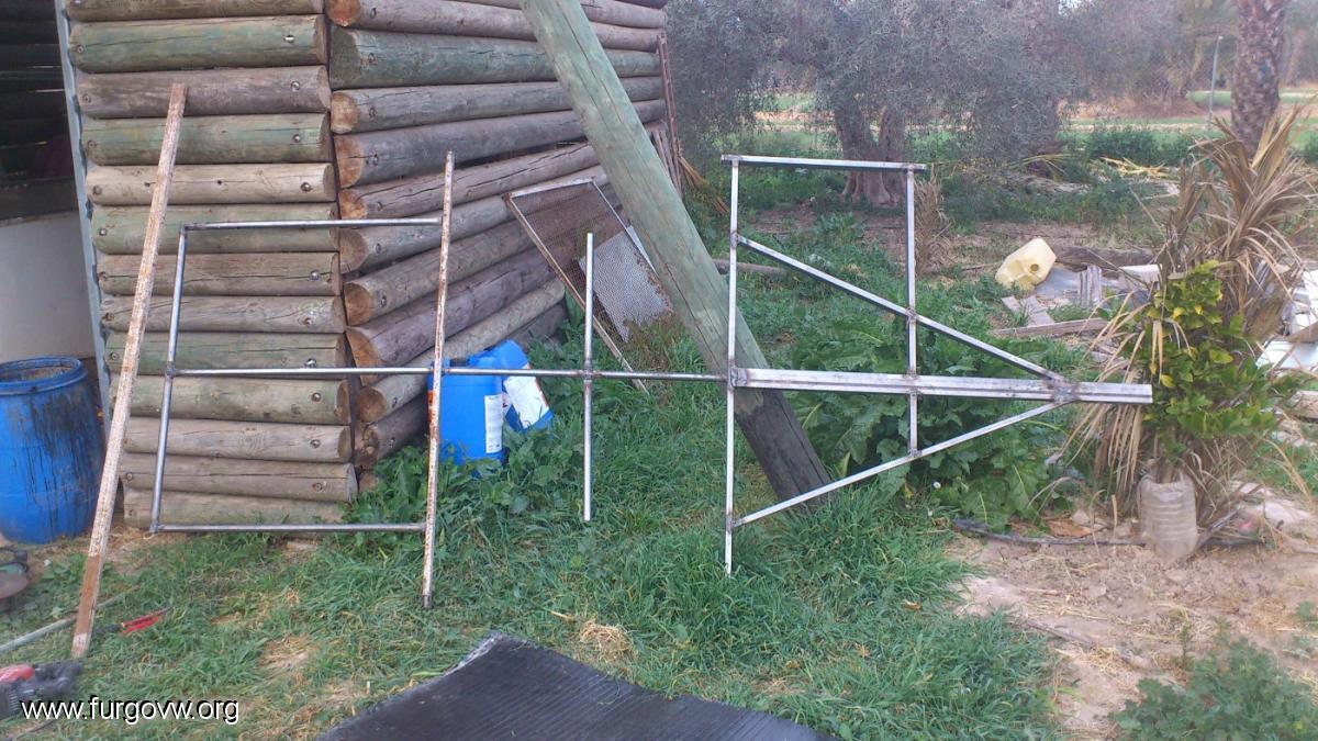

este finde he cogido con ganas la cosa y ya casi me he terminado un chasis nuevo replica del de la caravana. aun le faltan algunas cosas pero bueno esto es lo que me a dado tiempo
