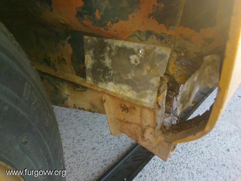

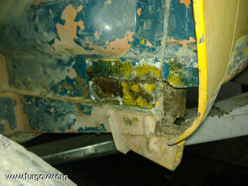

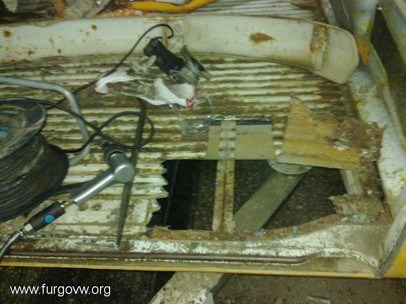

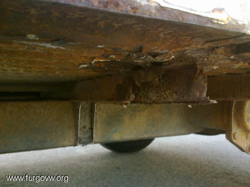

bueno este finde he empezado a valorar que tiene realmente mal mi furgo y vi demasiadas cosas tapadas con fibra de vidrio y luego pintadas pero con un cincel dando golpecitos todo sale

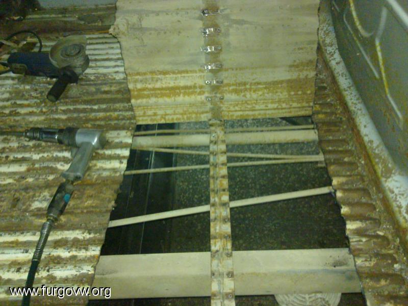

bueno pues le he quitado el estribo izquierdo que lo tenia mal y al final decidi viendo como estaban las trviesas quitar el suelo trasero (una obra titanica) .panico
ayudado de un cincel neumatico unos buenos tapones para los oidos y una mascarilla para no respirar mucho oxido
hay se ve levantada un pamo para poder estar mas comodo en la faena
esa ha sido la toma de contacto con la azaña

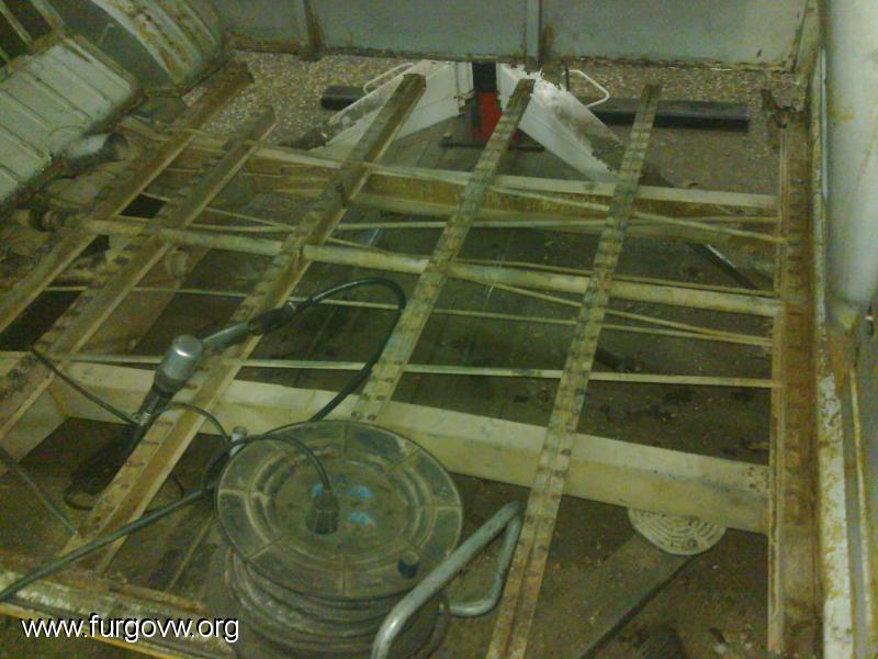

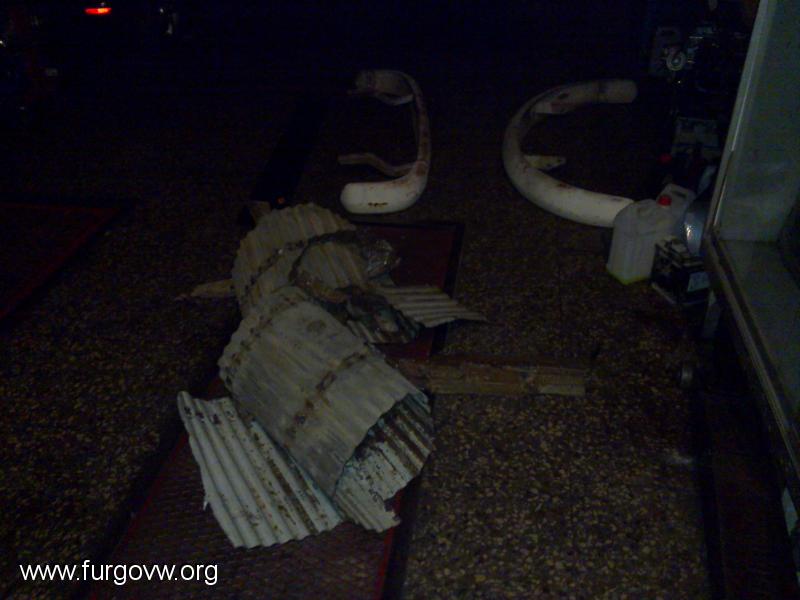

pedazos de chatarra de desechoftp://y el suelo fuera ya a falta de unos retoques

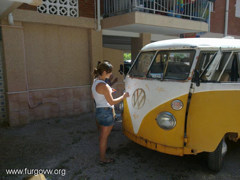

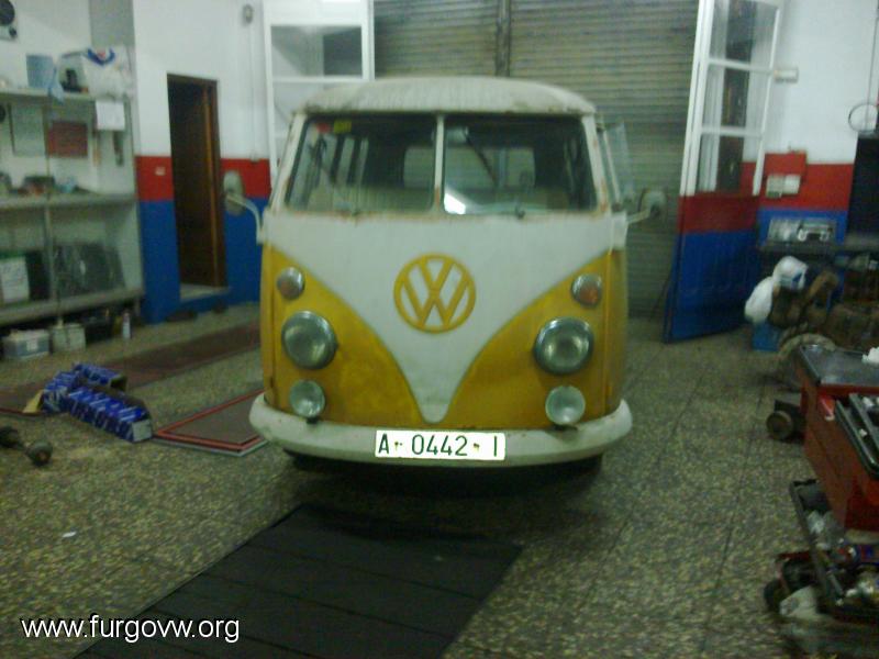

esta era ella antes de empezar

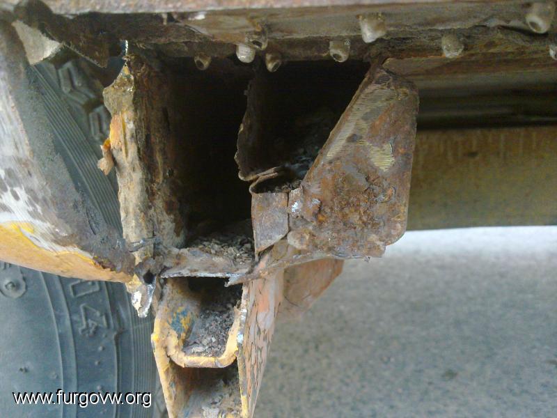

chamo
no se yo javi la verdad la furgo parecia que no tenia nada pero tela marinera lo que me toca cambiarle ,casi todas las traviesas de abajo en forma de u las 4 estan fatal asi que ahora pues nada a seguir destripando  .meparto .meparto
