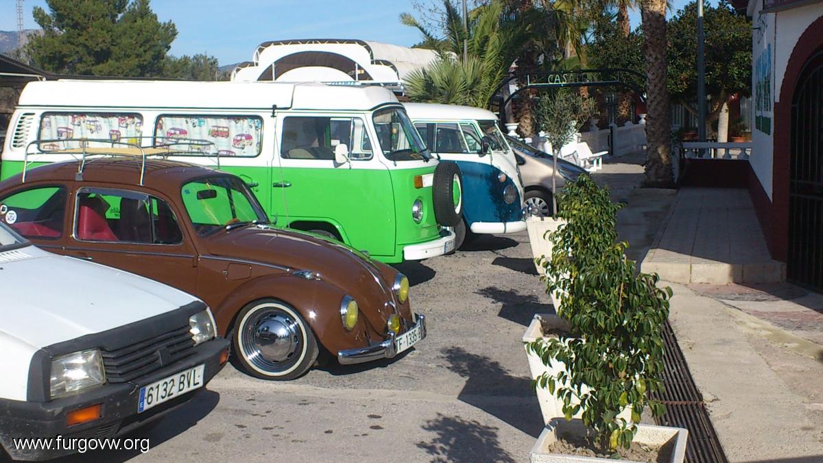

Se agradecen los alagos .pero bueno las fotos son muy sufridas jejejej algun fallito tiene.hoy he quedado con algun compañero del club de alicante  a pegarnos el almuerzo de fin de año  y para hacer planes de concentraciones del año que viene y eso.os ire avisando por si a alguno le apetece bajarse para alicante y alrededores .bueno feliz año a todos y felices fiestas

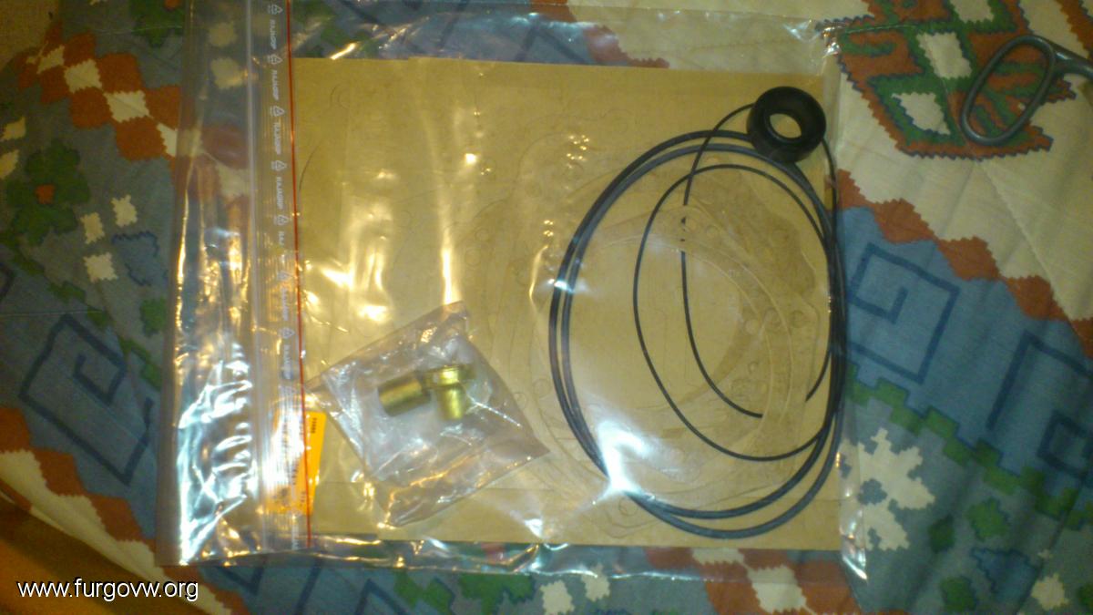

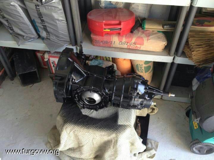

bueno siguiendo con la furgo, me he pillado una caja de canvios larga de codigo as
y su correspondiente juego de juntas y retenes .se la colocare a ver si por fin se le quita el golpe que me pega atras que al parecer parece que viene del diferencial (pero no es seguro aun que sea de ai).
a la vez ya aprovecho  y pruebo a ver si por lo menos hiendo a 90 baja un poco de revoluciones el motor y consume un poco menos. las reductoras las voy a dejar porque en prevision de la eriba , no quiero que se muera el motor del todo cuesta arriva

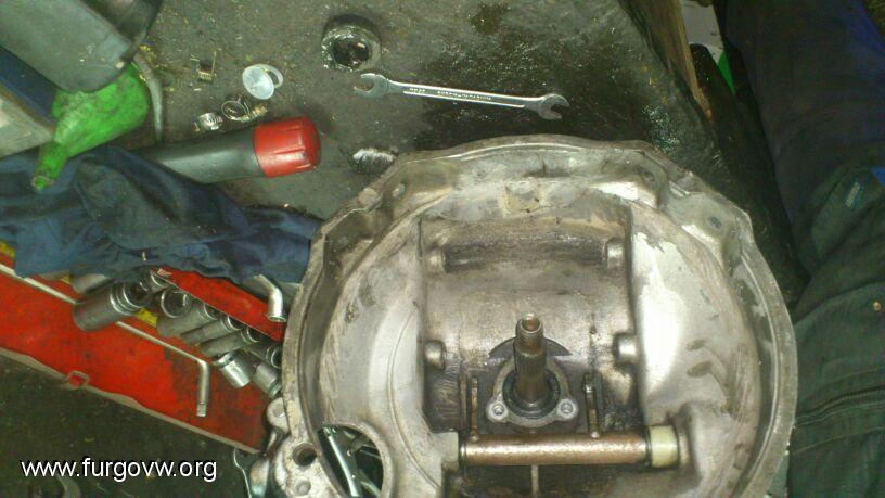

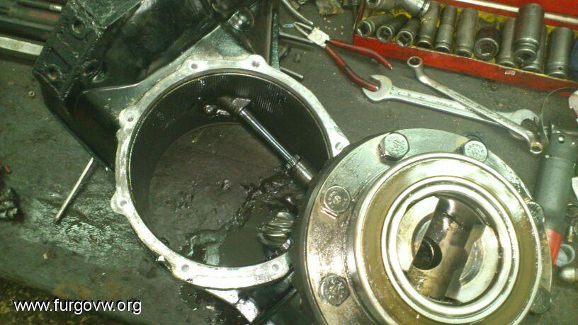

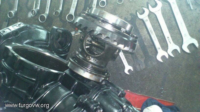

esta tarde le hemos dado la vuelta al grupo de la caja de cambios larga , ya que esta es de escarabajo y  yo al llevar reductoras tiene que girar al contrario. tambien le hemos canviado el reten del primario a la caja porque mas vale prevenir que curar
uuiii esta esta hay que girarla asi que echarle imaginacion
