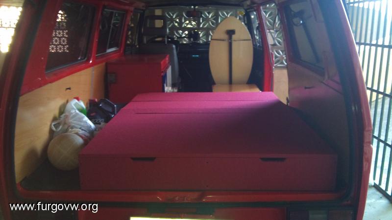

despues de un tiempo desconectado pero liado en varios proyectos ya es hora q siga enseñando el avance de mi furgo, ya le he hecho la cama mediante chapon marino q pesa poco con dos patas de aluminio abatible y todo enmoquetado con dos colchones de gomaespuma de 1.22 de ancho x 90 de largo q suman 180 q por cierto q no entran en el maletero cuando el sillon esta en postura de sentarse y se apollan en los cabeceros, bueno no me enrollo y pongo unas  .fotografo

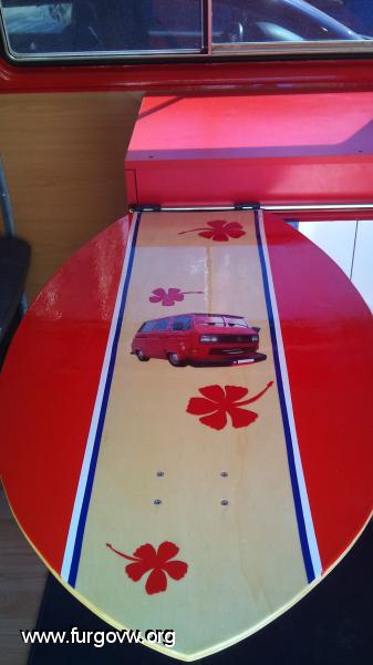

se me ocurrio darle a la mesa una forma surfera con foto de la misma furgo caricatura q me hizo un compañero de este foro

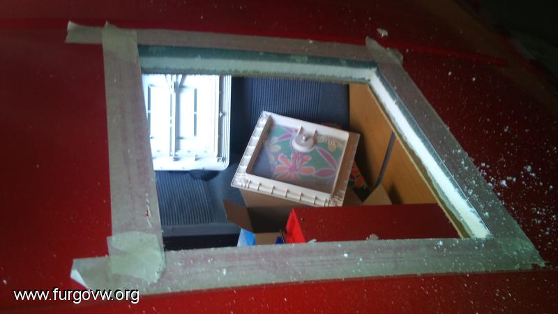

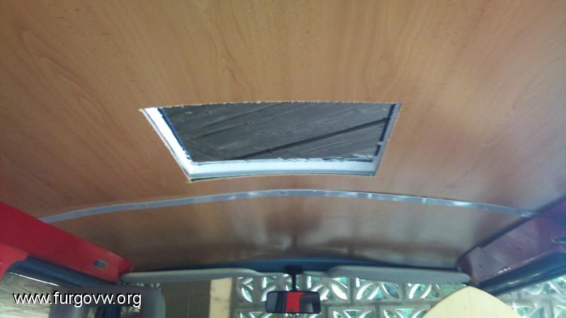

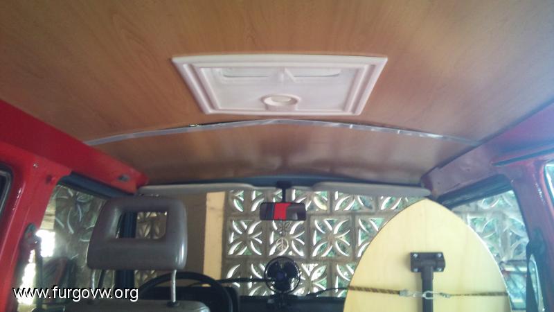

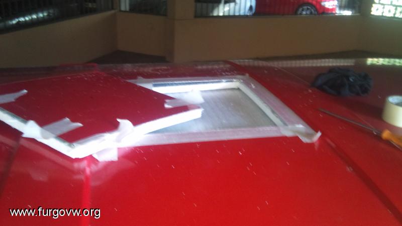

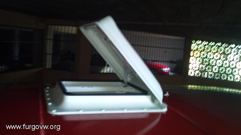

por ultimo le eché valor y corté el techo para ponerle una claraboya fiama, al final me quedó hasta bien .palmas
la verdad q todavia me queda el cristalero y montador de ventanas q llevo dentro

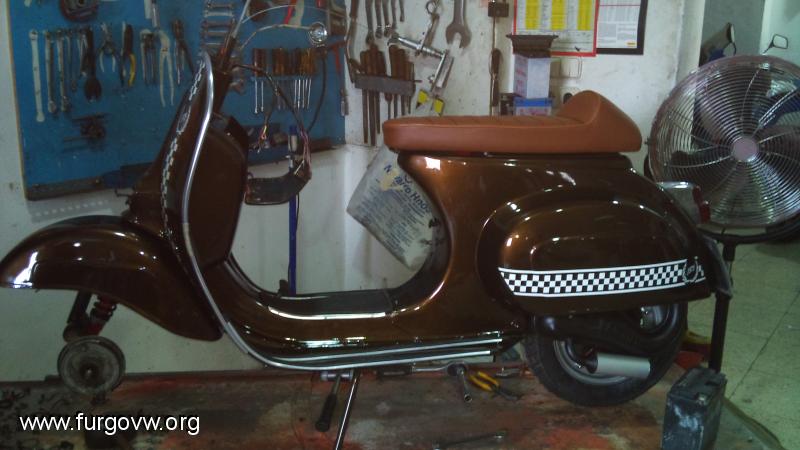

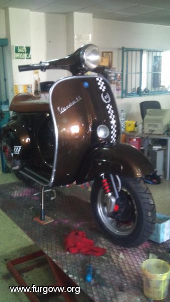

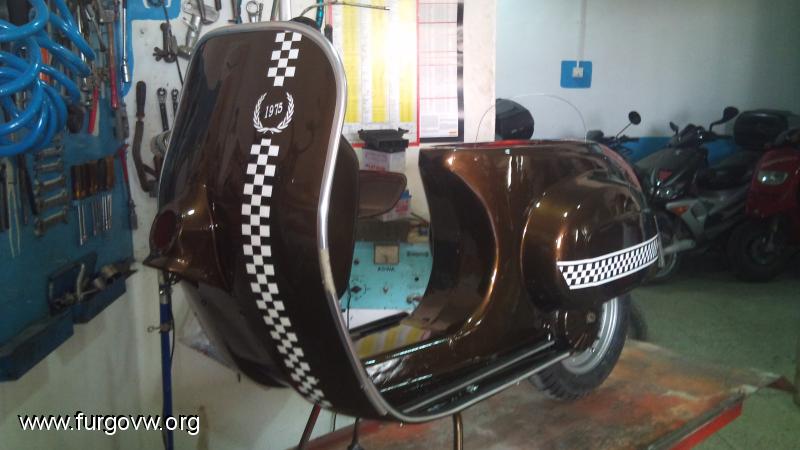

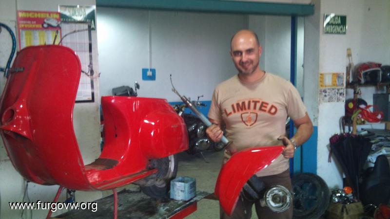

aunque no tiene mucho q ver quiero enseñaros otro proyecto q se me lleva muchas horas de mi tiempo y q seguro q os gusta o por lo menos eso espero...
es una vespa sl de 1975 es como la primavera pero con faro redondo
ya q trabajo en el gremio de la moto aprovecho y le meto lo mejorcito; todo polini.. 130 polini evolution, kit carburacion con cala de laminas, escape, embrague, ect..
la he pintado en marron chocolate de bmw serie 1 q no he visto ninguna con una decoracion retro y el año de la moto dentro de la corona de laurel, espero q os guste...
ñoz
 Esa Vespa  .sorpresa
color, vinilos, asiento....  UN GUSTO EXCELENTE!!!
y la furgo tambien esta impresionante  .baba
Eres un autentico manitas!!! .ereselmejor
SPliTeR
Tienes un gusto y unas manos excelentes!!
Si ya eres un loco de las vespas y empiezas con las T3 prepárate, porque son más caras, más quejicas y ocupan 10 veces más jejeje. Te lo digo yo que tengo 2 T3 y 2 Vespitas ;)
Por cierto, esa primavera es una auténtica belleza!!

gracias y me alegro q os guste, por cierto spliter, precisamente la idea de la cama al ver la tuya y ví q era una buena opcion, pero veo q tu la has cambiado, yo cuando pongo el sillon en posicion de sentarse.. no me entran los corchones dentro del maletero y apoyan en lo q seria los cabeceros, a ti no te pasaba?

Pues yo como colchones use esto
http://www.ikea.com/es/es/catalog/products/50150186
3 colchones de cuna de ikea. Los llevaba metidos en una funda de edredón y entraban perfectamente, además me permitía "plegarlos" sin sacar de la funda, de modo que quedaban los 3 apilados.
Como cada colchón es de 120x60, en el maletero solo ocupaba eso y 30 cm de alto (10 de grosor cada colchón, puestos uno sobre otro). Para dormir, los extendíamos, quedando la cama de 180x120. La única pega, por buscar alguna, era que como siempre llevo trastos en el maletero, los colchones los solía tener en el trastero, por lo que a veces surgía dormir por ahí pero yo no los llevaba. Esa fue la única razón de hacer el asiento cama. Por lo demás, la solución es cojonuda.
