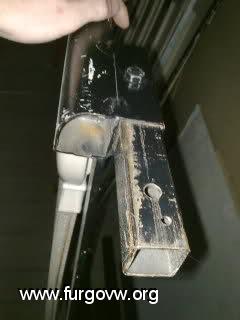

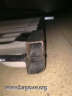

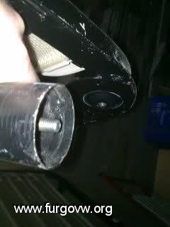

a ver si estas fotos os pueden ayudar:
kabensotz!!
en las dos de arriba se puede ver el machimbrado de cuadradillo q construimos... un poco casero pero bueno
en la otra las patas del ikea enroscables con su base soldada al somier
tengo en mente perfeccionarlo con uno de 135, este es de 120cm...
lo bueno q tiene es q desmontas la cama en un momento y la guardas en un lateral...
