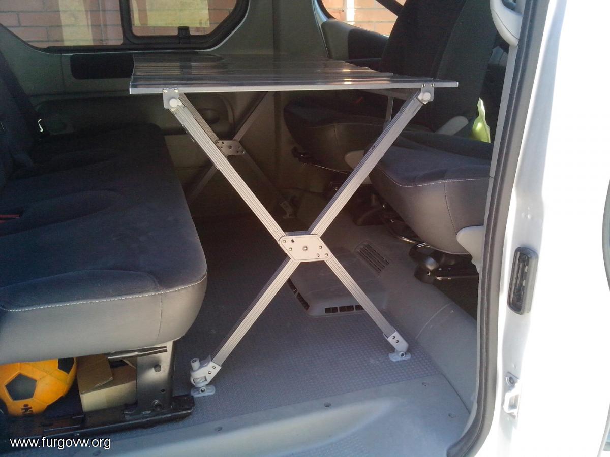

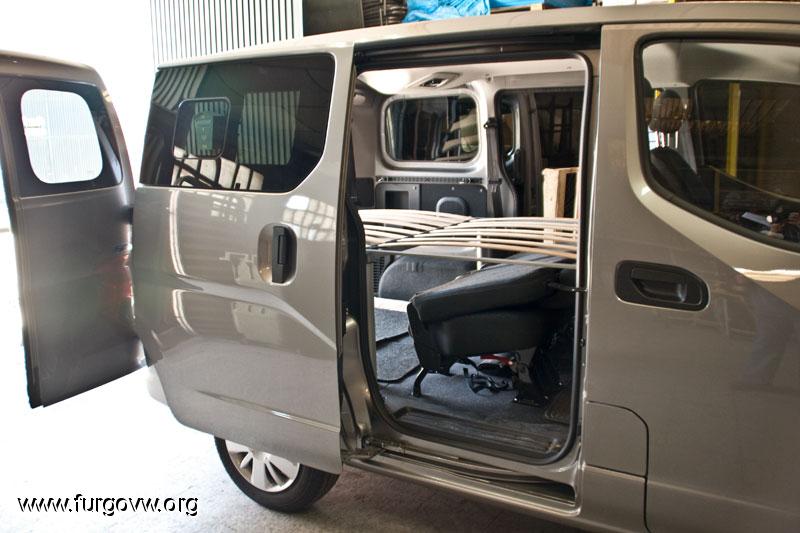

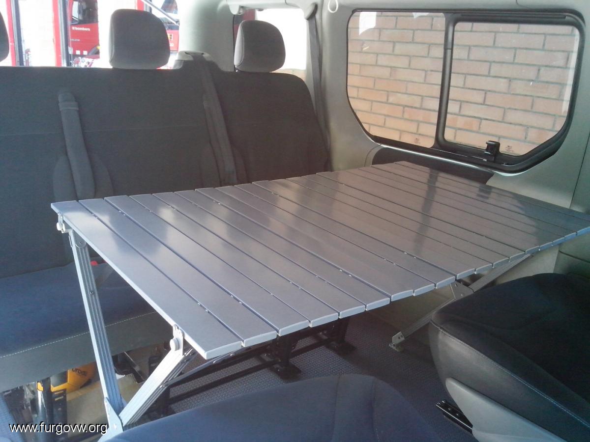

Hola, amigos.
Somos los felices propietarios de una flamante NV200 Combi Premium 1.5dCi. Es nuestra primer furgoneta y estábamos entusiasmados con la idea de ingresar en el selecto club de furgoneteros.

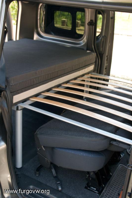

Lo que hemos hecho es buscar ideas en los foros. Queríamos tener una cama cómoda pero mantener toda la funcionalidad de la furgo, es decir, no tocar los asientos traseros y no perder demasiado espacio.
Al final se nos ocurrió la idea de poner una cama que fuera extensible. Pensamos primero en comprarla, pero viendo los precios, vimos que haciéndola nosotros nos saldría menos de la mitad. Pero seguíamos dudando, y se nos ocurrió que en vez de madera podríamos tratar de conseguir una especie de somier metálico que se pudiera extender.
Estuvimos preguntando en un montón de lados y no nos daban ninguna solución hasta que al final se nos ocurrió llamar directamente a fábricas.
En una de ellas tuvimos suerte, ya que coincidimos con gente muy enrollada. Gracias a ellos tenemos hecha realidad nuestra idea:

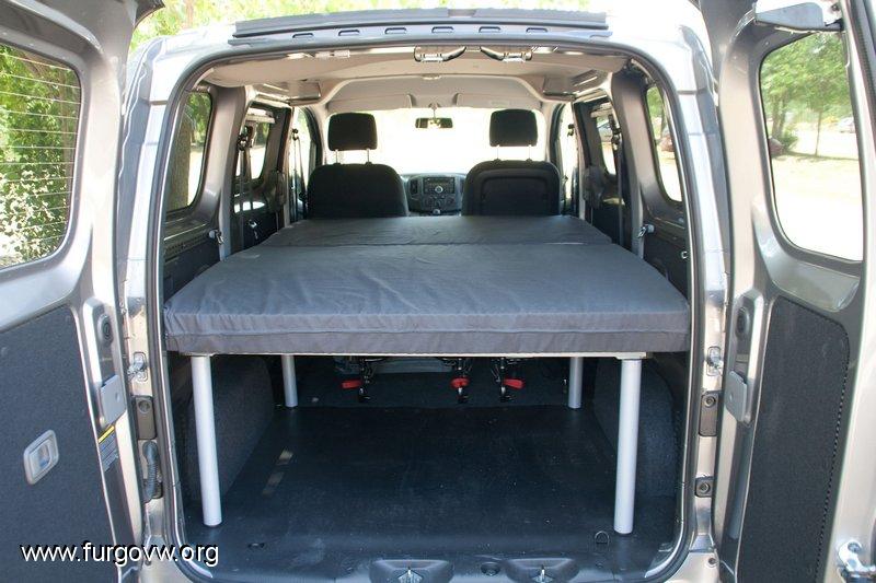

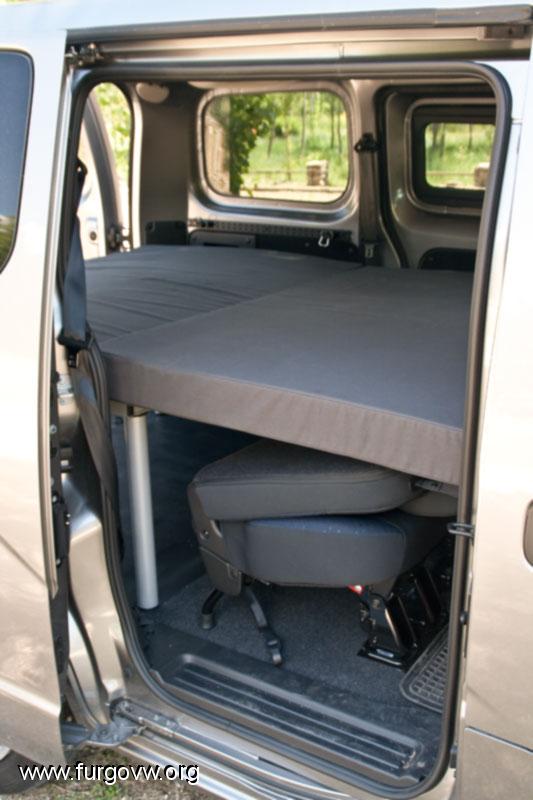

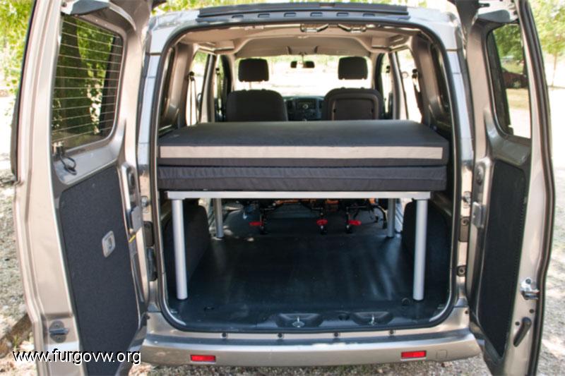

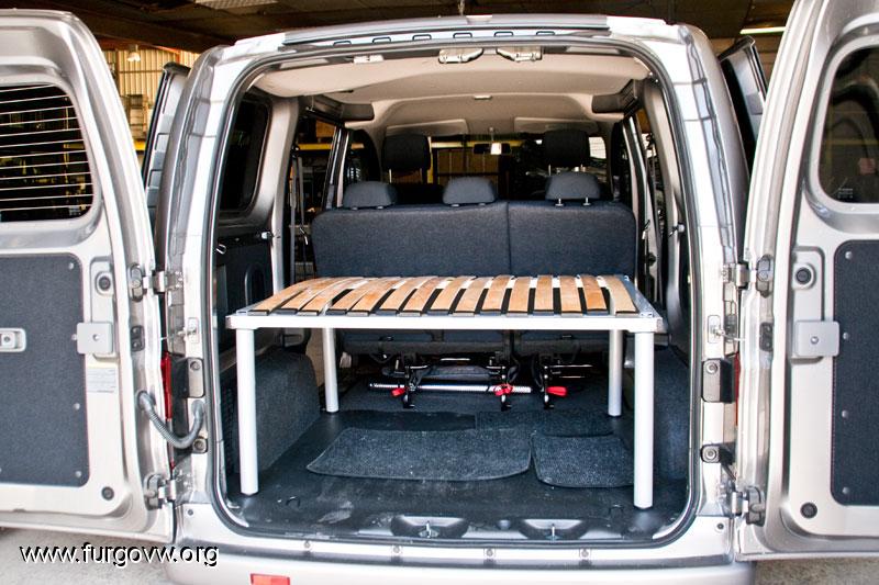

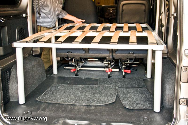

Con las medidas justas nos hicieron el somier de 120 cm por 95, cuando está recogido
las patas miden 48 cm de alto, lo que da para salvar los asientos traseros abatidos.
al extenderla queda un somier de 120 por 185 cm.
El asunto del colchón lo resolvimos de la manera mas sencilla. Después de preguntar en cantidad de lados, terminamos yendo al tapicero de nuestro barrio, quien nos solucionó el asunto, o sea, el colchón con la funda a mejor precio que en una colchonería y haciéndolo a medida, de 130 por 190 cm. y con funda desmontable para lavarla y con velcro para sujetarla una a otra.
Lo único que hay que hacer para tener una cama propia de hotel es extender el somier, atornillar las patas a la parte que va sobre los asientos, para no castigar a estos y extender el colchón.
Y entonces tenemos una cama a medida que nos costó mucho menos de lo que pensábamos.
El somier 225 euros con iva incluído y el colchón 166 euros también todo incluído.
Ahora solo queda disfrutarla.
Abril 13, 2011.
Hola a todos.

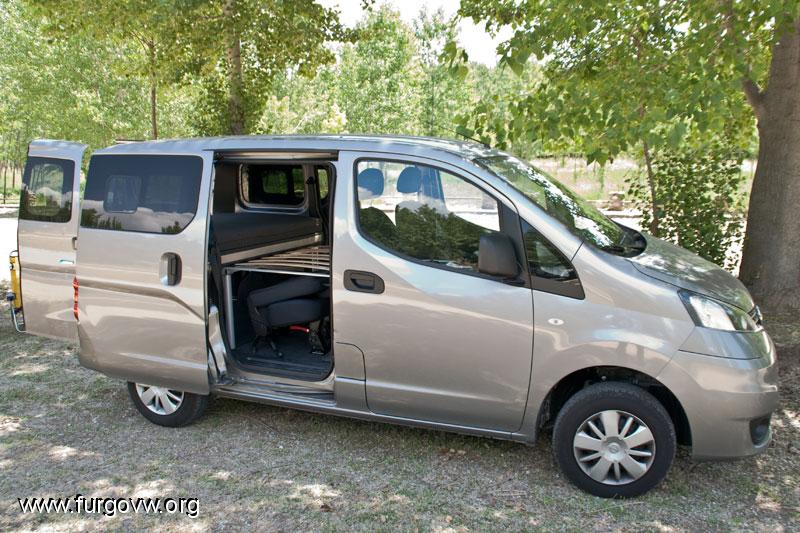

Dada la gran cantidad de consultas y peticiones de fotos, subo algunas mas que espero que puedan resolver las dudas que se han planteado.
Espero que sirvan estas últimas fotos para despejar algunas dudas.
La altura de las patas nos parece perfecta, pues el espacio que queda hasta el techo hace que sea bastante cómodo. Y abajo del sommier entran muchas cosas.
Un recorrido por España, Francia, Bélgica y Holanda la han puesto a prueba y la verdad la NV se ha comportado estupendamente.
Un saludo a todos los foreros.
