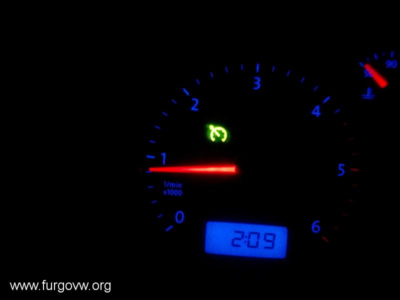

Gracias SoyGenin, la verdad q me he motivado mucho y ayer tarde me lance, fueron casi 4 horas, pero merecio la pena:

Mile ezker ibekatz!! Con tu gia pan comido! Puntualizar q he usado los 12v de la toma de luces sin pelar cables. Usando robacables. Ha quedado muy bien

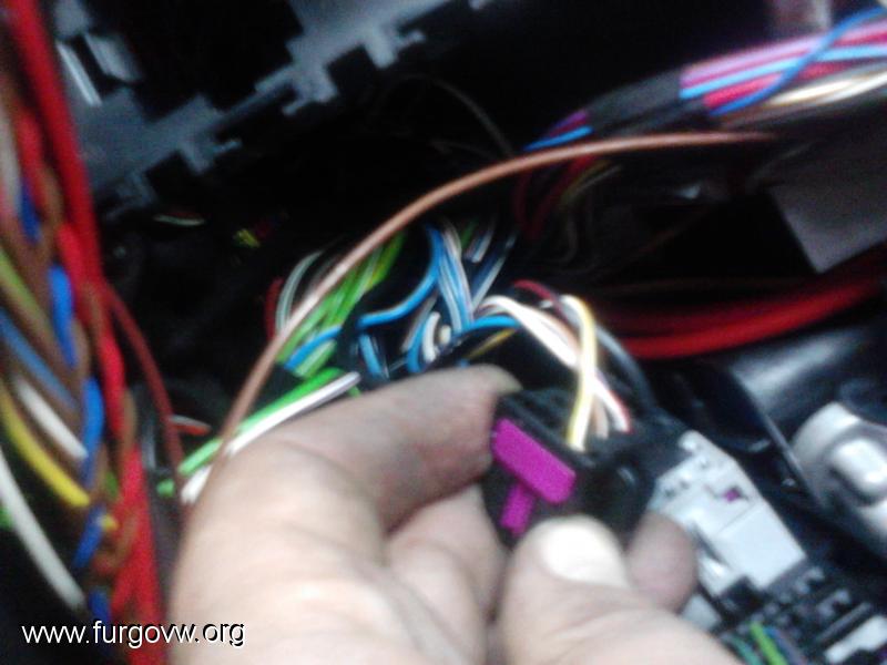

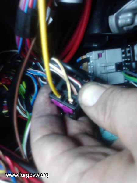

buenas, no se lo activo q seguira este hilo, pero comento por si a algiuoen le puede ser util.
lo instale y me daba el mismo error q a monty, y ya lo tengo solucinado
El tema esta en separar todos los cables mientras el tempomat no este activo, me explico, a la centralita no le gusta que esten unidos los cables de vano motor, el 3 y el 5 sin estar el tempomat activo, y por otra parte a mi personalmente tampoco me hacia gracia, ya que no le encuentro mucho sentido que en el mismo conector esten unidos el 3 y el 5 sin estar activo, si no por que no lo une internamente el fabricante?
total, q cojes el interuptor y lo cambias por uno de 3 circuitos, de forma que cuando este apagado esten todos los cables separados como si no hubiese instalacion, y cuando lo activas los unes todos atraves del interuptos, y asi funciona perfec sin fallos ningunos en cantralita por marcha a tras o lo q sea.
saludos!
