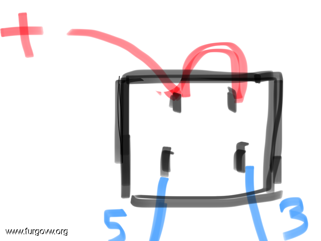

Hola Enrique y gracias por la foto y el esquema aunque tengo una pequeña duda, en el esquema tienes un interruptor de 3 circuitos y en la foto pareces tener uno simple de 2 circuitos. Tienes separados los cables 3 y 5 como en el esquema o los tienes juntos?
Enriquepastor
Junio 04, 2017, 17:35:53 pm #106 Ultima modificación: Junio 04, 2017, 17:49:44 pm por Enriquepastor
Cita de: jonyt5 en Junio 02, 2017, 10:32:45 am
Hola jonyt5 el interruptor es de 3 circuitos, así cuando está en off el 3 y el 5 no están en contacto.
Bueno era un interruptor de 4 pins,  y hice un puente entre los dos de entrada con el positivo para que al darle  al On diera corriente al 3 y el 5
