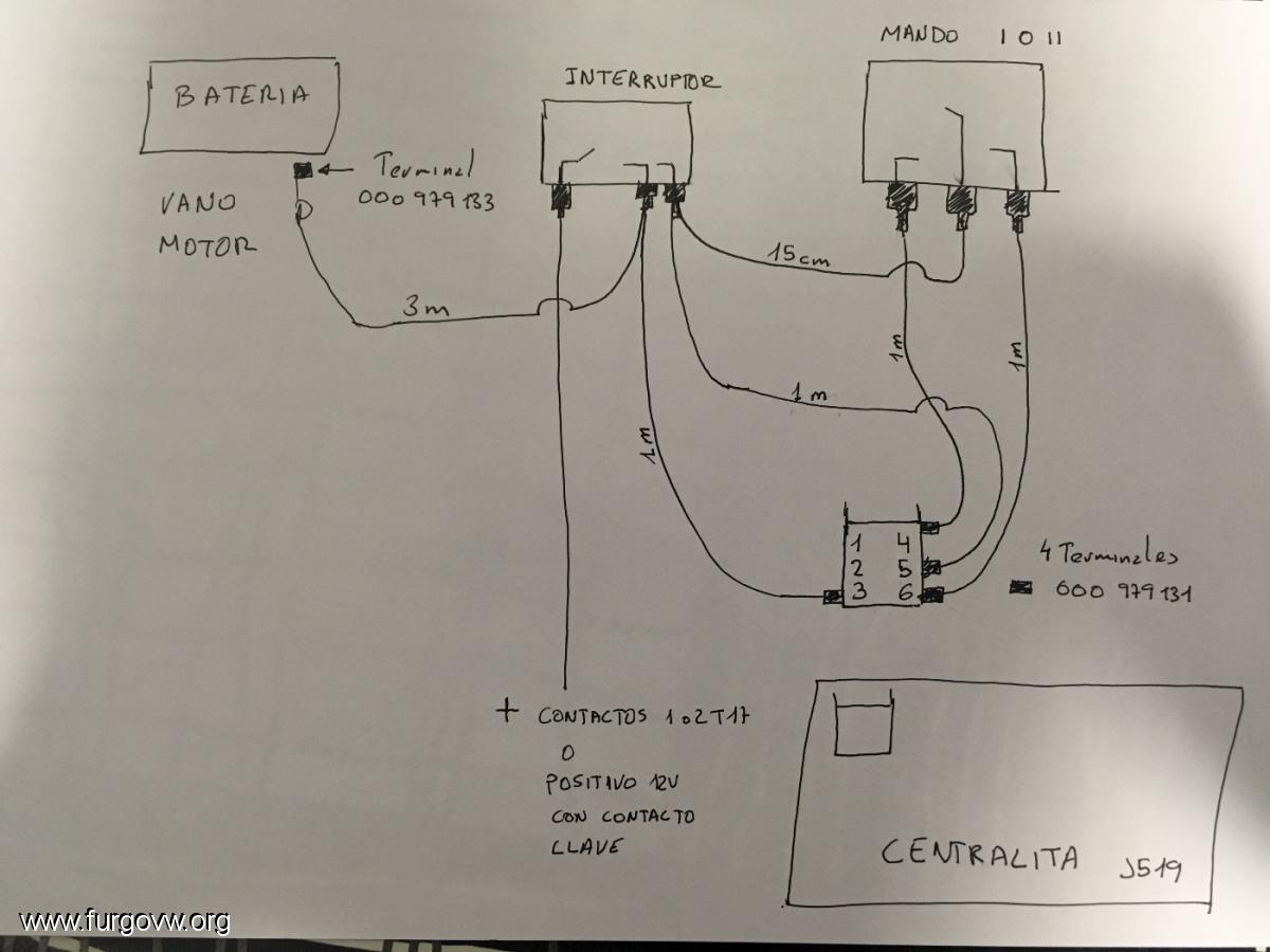

He tenido el problema que al meter la marcha atras ya no conectaba y habia que quitar contacto y volver a ponerlo y ya va bien. Lo he solucionado con un interruptor de dos circuitos en vez de tres como dicen antes, ya que el q tenia puesto era de dos y es aislando el terminal 5 de la salida de oa centralita j519 del terminal 3 y del vano motor.*imagen borrada por el servidor remoto el esquema esta un poco guarreafo ya que he estado haciendo pruebas.:))

Ya se que el hilo ya esta off, pero me he servido de el para hacer la instalación del tempomat barato y quería preguntar a la gente que lo ha seguido y montado en sus furgos, haber si les va bien la cosa o ha habido algún cambio. Lo pregunto porque he hecho el montage según el esquema realizado por israher y no me funciona el tempomat. Veo que no se me activa. No se que puede ser ya que los 12v le llegan, los he cogido del  1 del mando de luces. Metí el codigo con el Vag com sin problemas pero no me funciona.
Alguna idea de lo que podría testear??

Buenas Biskorro o también estoy ahora liado con la instalación, los 12V que comentas del mando de luces te refieres a la posición 1 o 2 del T17 no? has echo la modificación que comenta el compañero para separar los contactos 3 y 5 del T6c?. Yo voy a ver si lo instalo esta semana ya te cuento que tal me va.

finalmente encontré cual era el error, era el sensor del embrague que no funcionaba. Lo cambié y ahora me funciona correctamente, y si, puse el segundo interruptor tal y como lo hace israher. Cogí los 12v de la posición 1 del mando de luces.
suerte con la instalación. Lo peor  es la parte de conectar el cable en el vano.

Gracias a toda la gente por la informacion!!! El tempomat va d lujo. El eskema esta muy bien, lo unico q no he puesto es el interruptor entre el 3 y el 5 del conector, lo he puesto directo y si antes d meter marcha atras, activas el tempomat, este sigue funcionando perfectamente. Solo por info para los futuros montadores!!  ;)

Hola ya sé que él tema hace mucho que no se escribe pero a ver si alguien me podría aclarar una cosa. En el esquema eléctrico, el cable que sale del t6c que va al vano de la batería después vuelve a el interruptor??

Bueno pues otro tempomat instalado siguiendo todos los pasos se hace sin problemas, lo que colgaré otro esquema sin tachones para que no cree confusión.

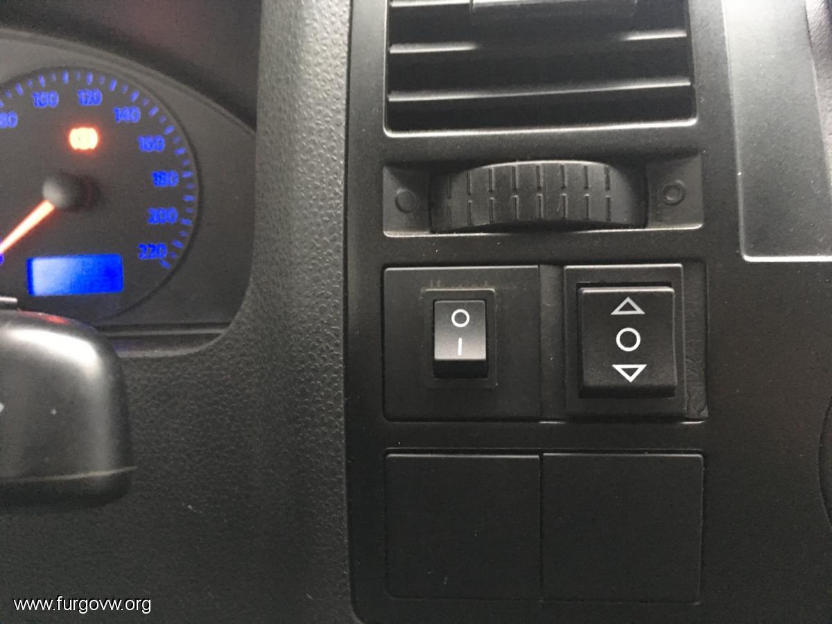

Aquí dejo el esquema, es el mismo pero sin tachones para que no cree confusiones como me pasó a mi. Y los interruptores he usado los mismos que Israher.
También decir que a mí el testigo en el tablero no se me enciende al darle al botón On, se enciende cuando pasó de 40km/h y le doy al pulsador del set.
