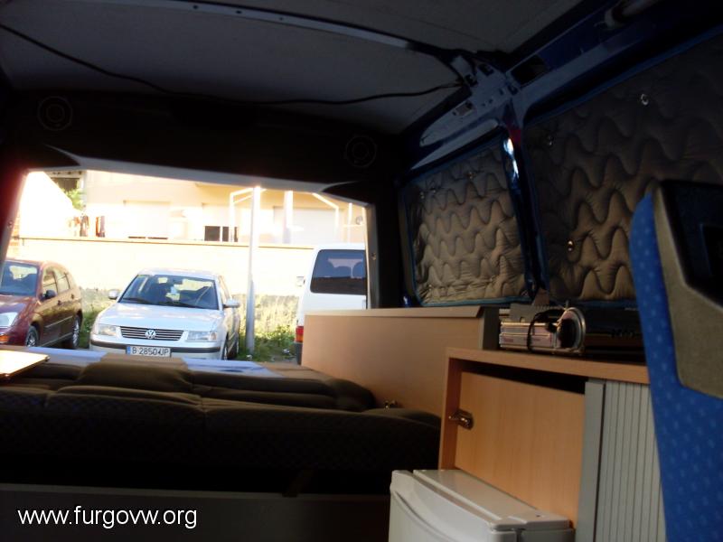

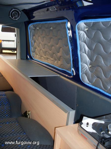

Retomando un poco el hilo que lo tengo muy avandonado (nos caparon internet en el curro) aprovecho para poner algunos avances del interior, instalado ya en su sitio el mueble fregadero del lidl y casi terminando el cajon lateral, con una guia con perfil de alumino de 15x15, y los restos de la persiana del mueble lidl i algun perfil de aluminio para decorar...

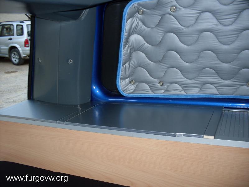

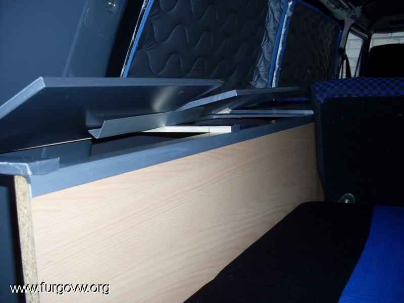

esto es la parte trasera del cajon, donde se esconde la persiana al abrir por la parte delantera. Es tablero contraplacado de 1cm forrado con un film gris de estos que venden para forrar
algo es algo.... ya mirare de hacer mas fotos que se vea mejor....

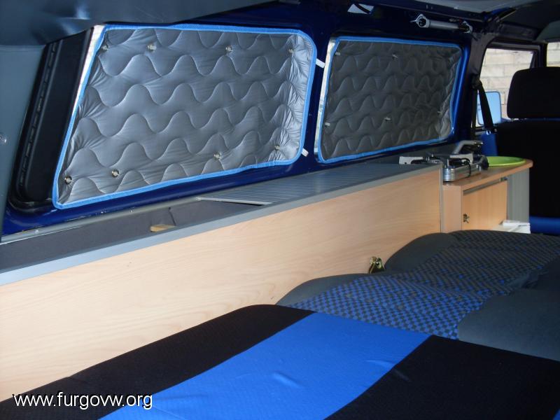

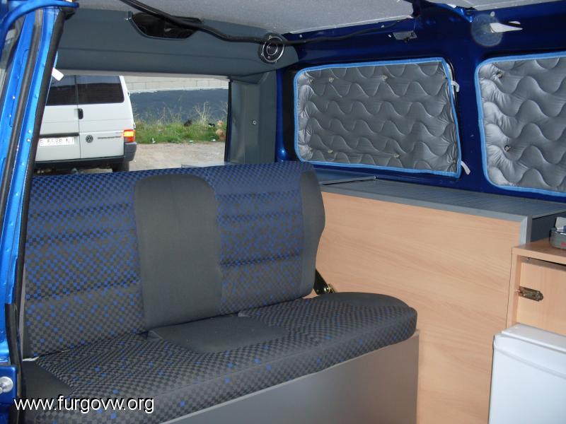

pues la verdad que he mirado de hacerlo todo del modo mas economico possible. Los asientos delanteros son los originales con un juego de fundas del norauto de 20€ adaptadas con la ayuda de mi abuelita y su makina de coser (o sea cortadas por la mitad, cosiendo un trozo de tela un poco elastica para cubrir toda la parte trasera y utilizando los cubrecabezas para alargar un poco la tela del culo) los reposabrazos son forrados con reposacabezas, desmontado el plastico, tensando, cosiendo directamente al cuero y volviendo a poner el plastico)
El trasero son las fundas de un audi A3, pero esta echo con los clasicos herrajes y dos tableros de tablero contraplacado...
y el resto ya lo veis mas o menos como esta echo....
