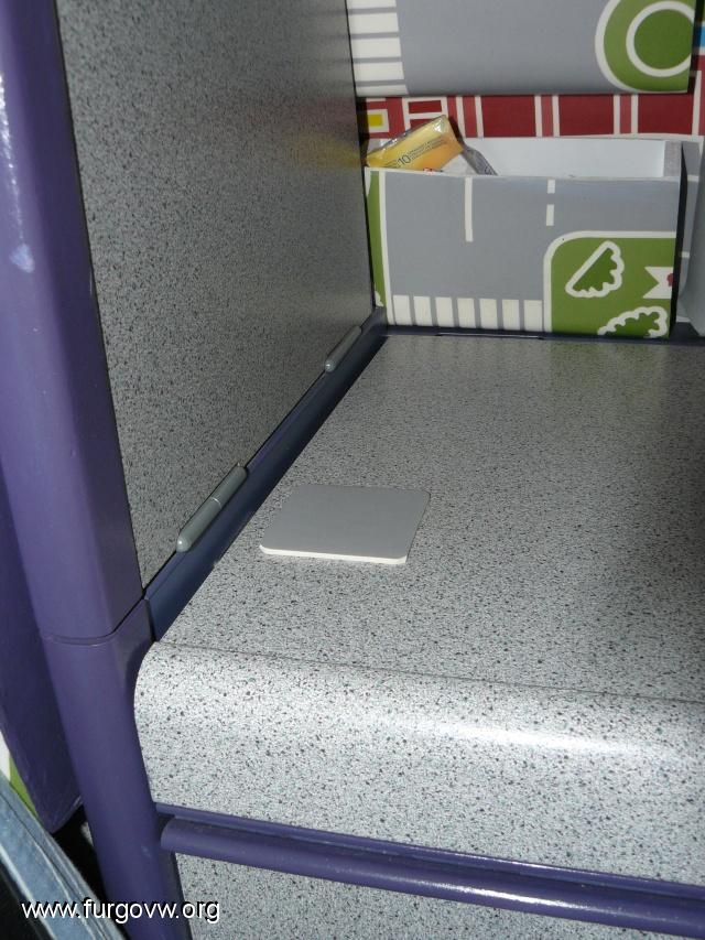

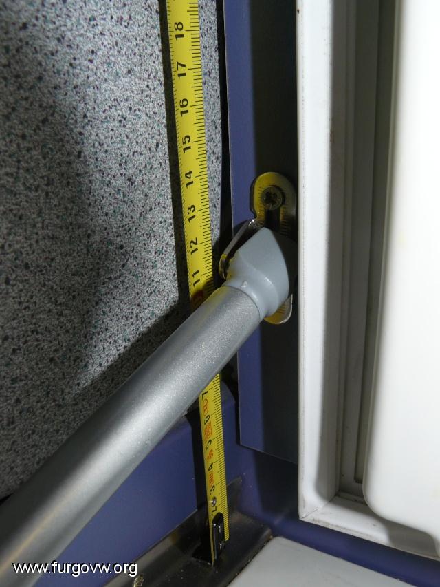

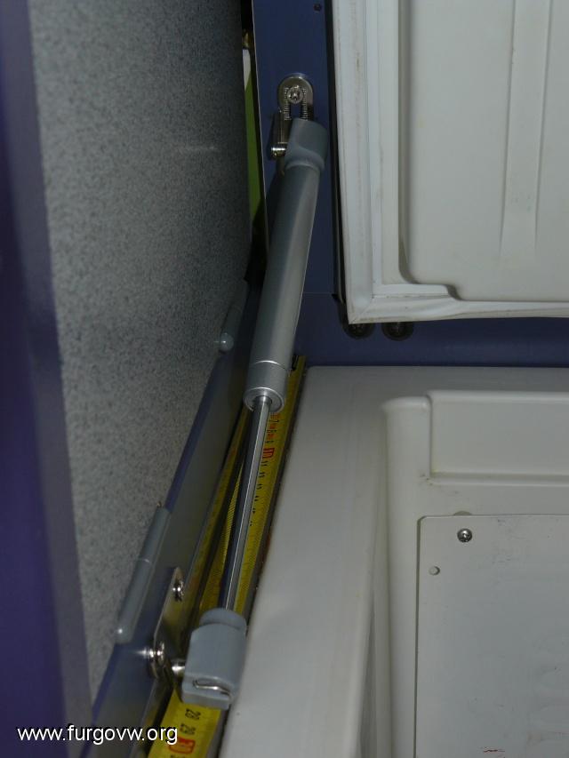

Los cierres lo he conseguido desmontadolos de las puertas que he suprimido y los otros dos desmontandolos de las "tapas" de la nevera y la cocina, que también los he suprimido porque ya no me son necesarios al cambiar los compases,  por unos "amortiguadores" a gas. No lo hice por conseguir cierres sino porque es mucho más comodo y práctico
Estuve buscando cierres, pero exactamente iguales ni en Alemania he conseguido encontralos. Puedes encontrar parecidos en tiendas de Caravaning.

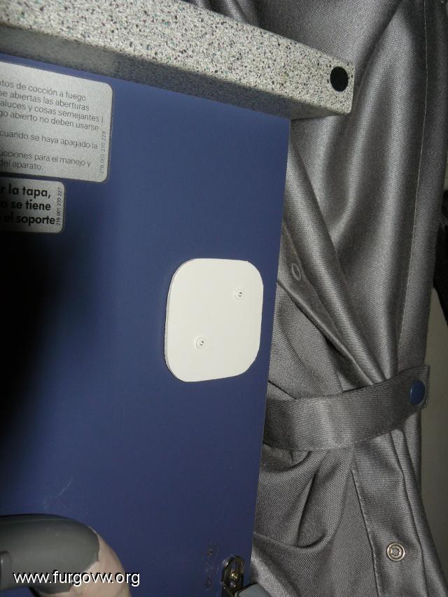

Y como tapaste los agujeros del los cierres de las tapas de la nevera y fregadero.
Tienes alguna foto o las medidas para colocar los amortiguadores de gas en las susodichas tapas?
He puesto uno en la tapa de la nevera, y ademas de costarme un monton colocarle y ajustarle, con la tapa cerrada queda bastante forzada por la presión del amortiguador. Creo que es demasiado fuerte.

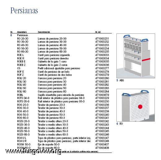

...Precisamente esta semana en donde trabajo ví un catalogo para acondicionar furgos-taller. No pude coger el catalogo pero es lo mismo que tienen en la siguiente pagina web http://es.sortimo.com/fileadmin/pdf/es/programme/novedades.pdf
Hay cosas interesantes. Estaré atento a si se hace "negocios" con ellos para conseguir datos, precios,...
¡Ah! Tienen persianas y guias de persianas....
