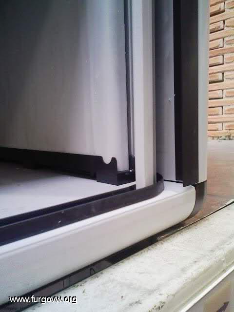

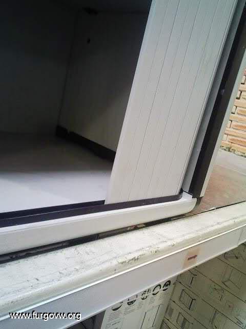

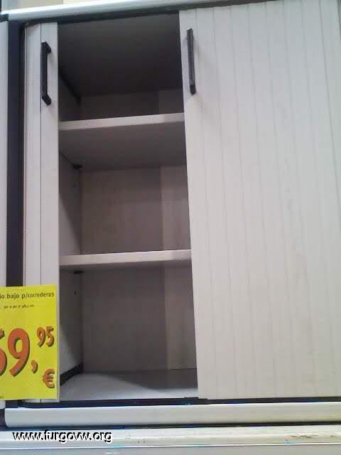

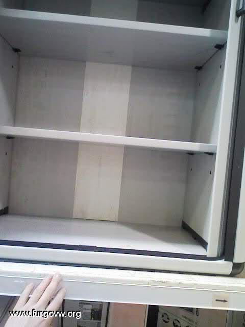

Cita de: cheche en Enero 14, 2008, 20:41:04 pm
bueno estas son las fotos que e podido echar al mueble ooznak
perdona por la tardanza pero no querian bajarlo para verlo, y hoy me e cagado en sus muelas y me lo han bajado
que os parece? 70 eurines... habría que ver si es fácil desmontar las guías y luego cortar las puertas de ancho...
en el Aki en venta...
