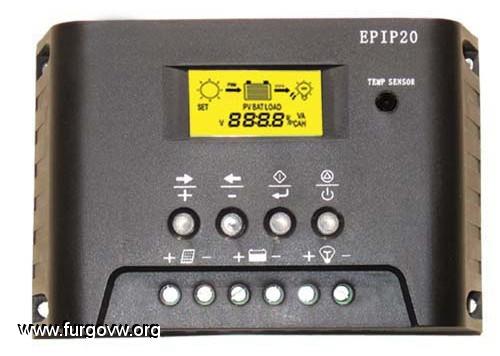

Help me!!!
Estoy montando una placa y tengo alguna duda...
Este es el regulador de 20A
Si es de 20A el fusible tiene que ser de 20A...? porque en las instrucciones pone "en inglé" de 3 a 4 vezes la potencia nominal...
Pero no sé cual es..., supongo la de carga...
Las intrucciones vienen en inglés y en la red solo las encuentro en inglés, alguien que sepa donde?

Cita de: kalle en Noviembre 22, 2011, 16:48:25 pm
Help me!!!
http://eccsun.com/uploads/EPIP20-LT_user_manual_new.pdf
He intentado traducir con google traductor y solo me traduce la segunda página, las demas no sé que problema hay, que no funciona.
bahhh pasa de las instruciones. ¿de cuanto es la placa? de los watios que sea, dividelo entre 12 y sobredimensionalo un poco.
por ejemplo.  placa de 100w / 12 = 8,3  pues te sirve de 10, o bien 15  es para proteger mas que nada de cortocircuito
no te preocupes.
rara vez vas a llegar a la potencia dividiendo entre 12, el regulador es de 20A pero nunca va a llegar a esa potencia, por lo tanto yo lo calculo
con las placas y un poco más.

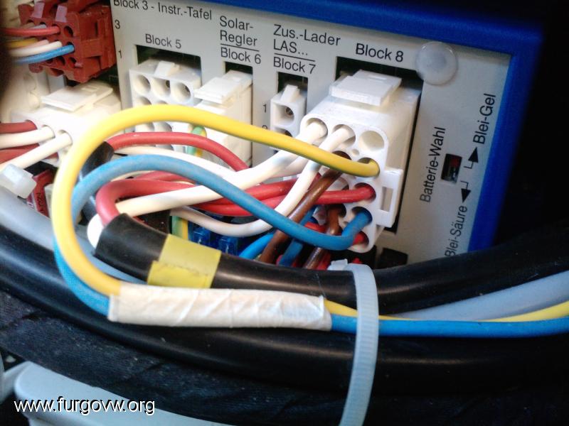

Noviembre 22, 2011, 16:57:47 pm #2463 Ultima modificación: Noviembre 22, 2011, 17:05:43 pm por pronillo
Hola Kalle, yo tambien llevo ese regulador con una placa de 130W, como dice Zap salen unos 10, algo amperios asi que le metí uno de 15 en el electroblock en el sitio de placa solar, yo tengo la carga a traves del electroblock.
kalle
Cita de: ZAP en Noviembre 22, 2011, 16:55:48 pm
no te preocupes.
Gracias, lo pondré de 15, un saludo.
Cita de: pronillo en Noviembre 22, 2011, 16:57:47 pm
Gracias socio, yo tambien lo queria hacer así, pero me era mas facil ir a buscar la bateria....
No es dificil el funcionamiento, verdad? aprendré como siempre ... toqueteando... ;D
Un saludo!
