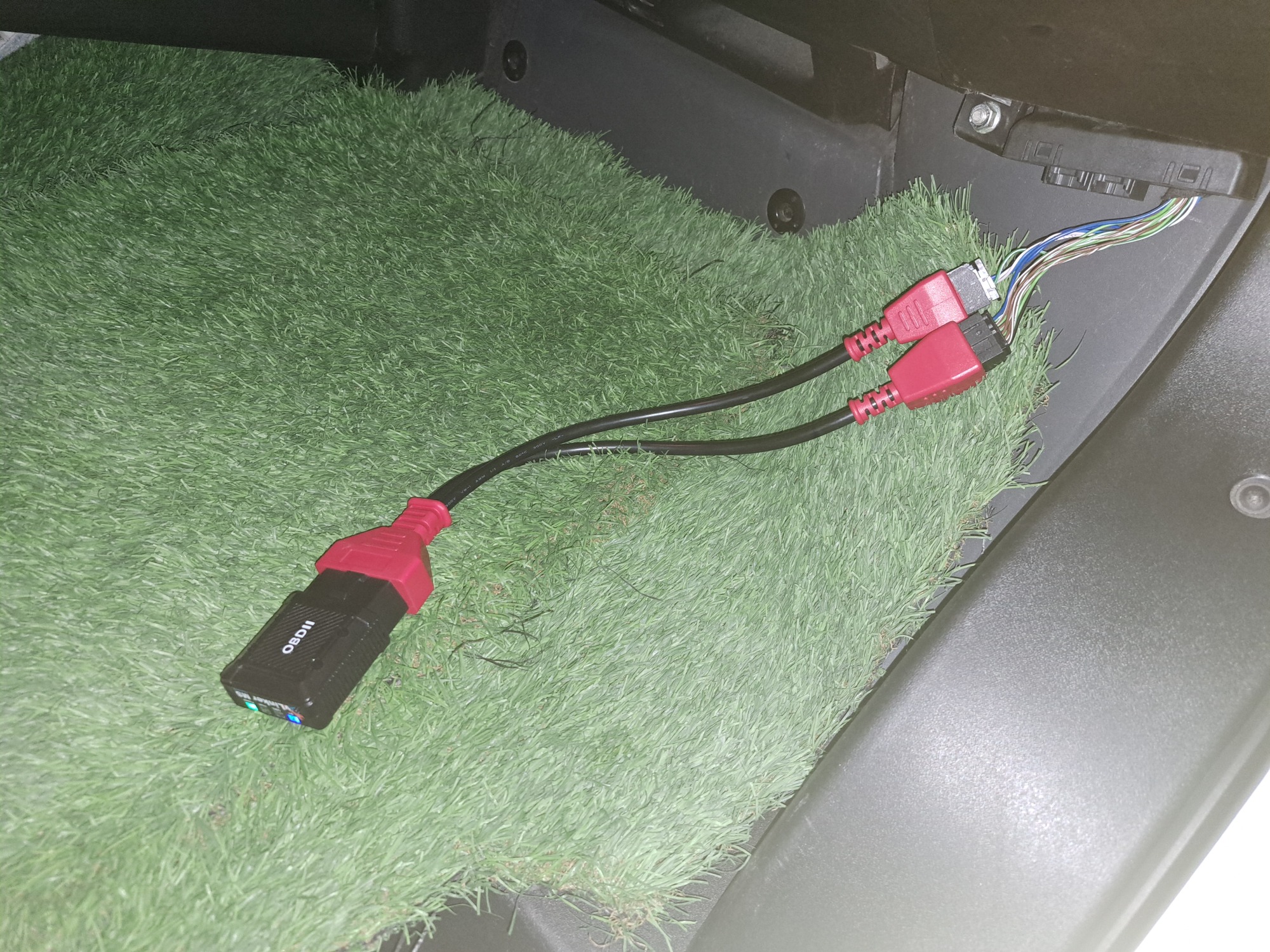

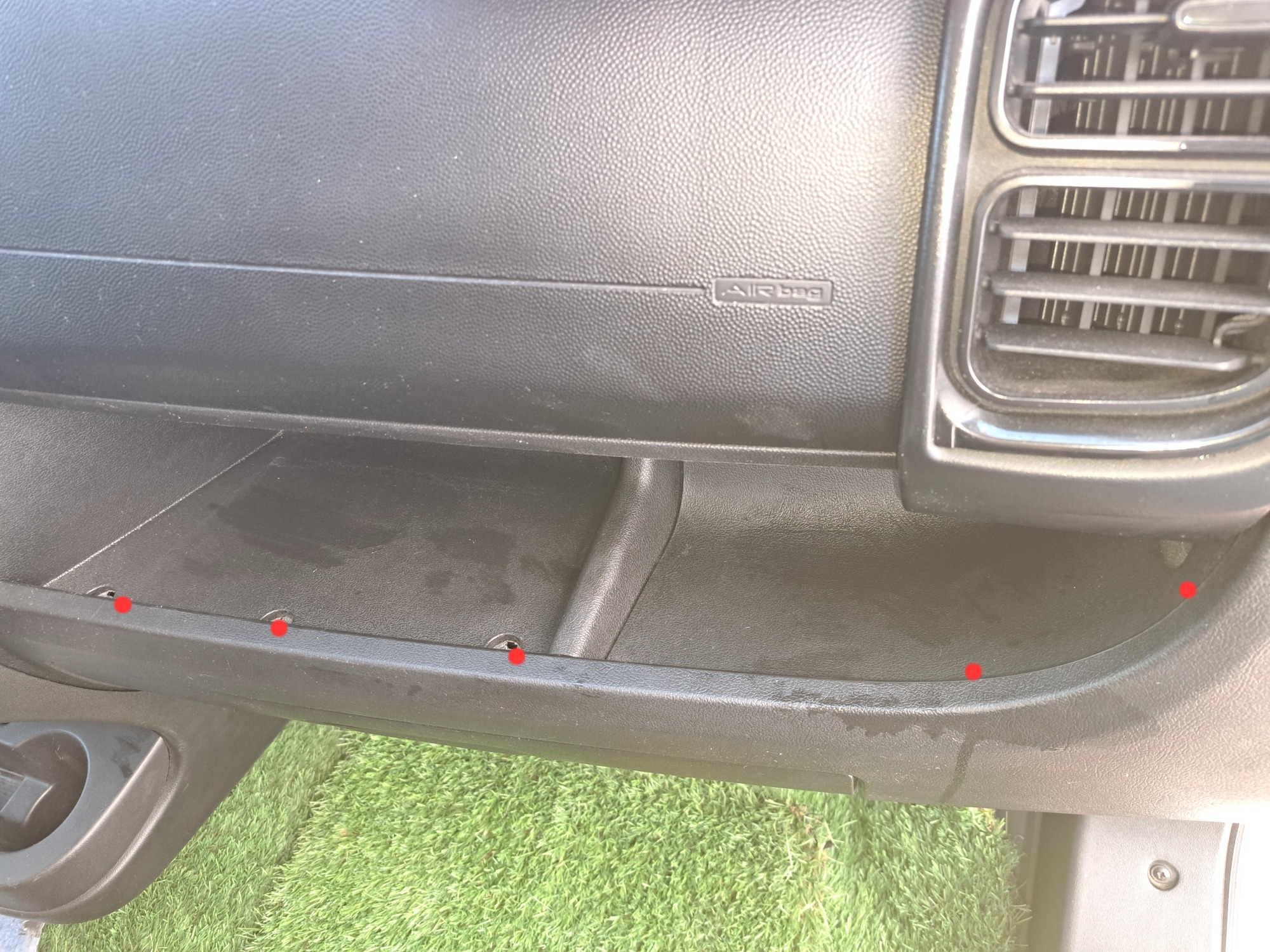

Hola después  de mucho tiempo  leyendo  en foros y averiguar resulta que la serie8 de fiat ducato  apartir del 2022 tiene  un puerto de seguridad SGW que no te puedes conectar con  un obd así que  aquí os pongo como e  conseguido  engañar al dichoso puerto SGW

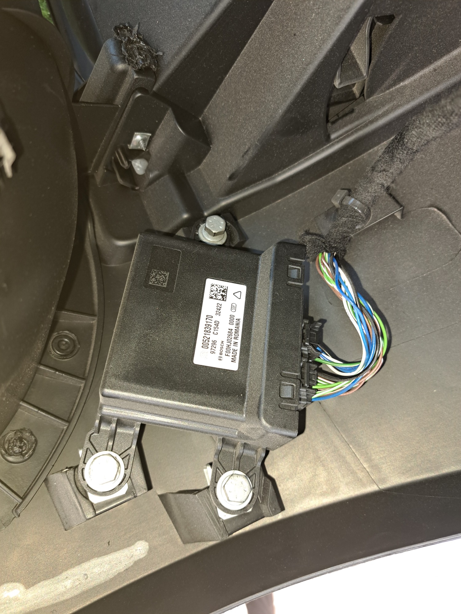

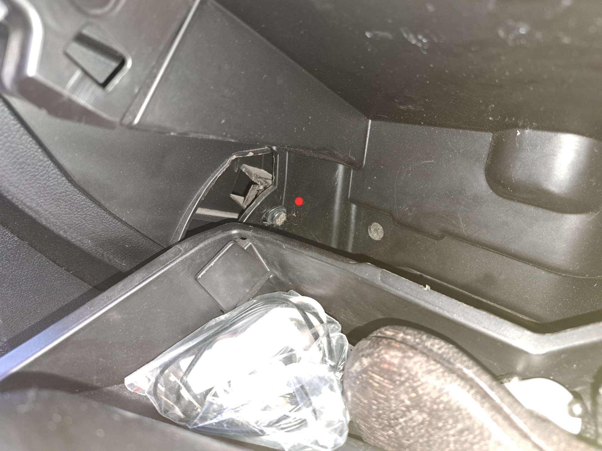

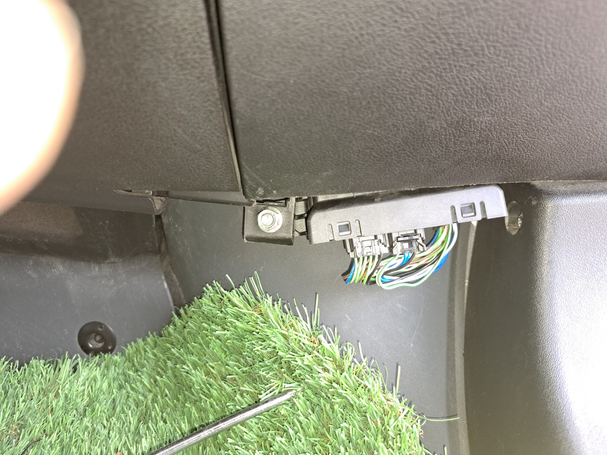

 lo primero  buscar el puerto  SGW esta gustó detrás de la guantera  del acompañante  y reubicarlo para no tener  que  desmontar  más la guantera los puntitos  rojos son los tornillos que  hay que quitar

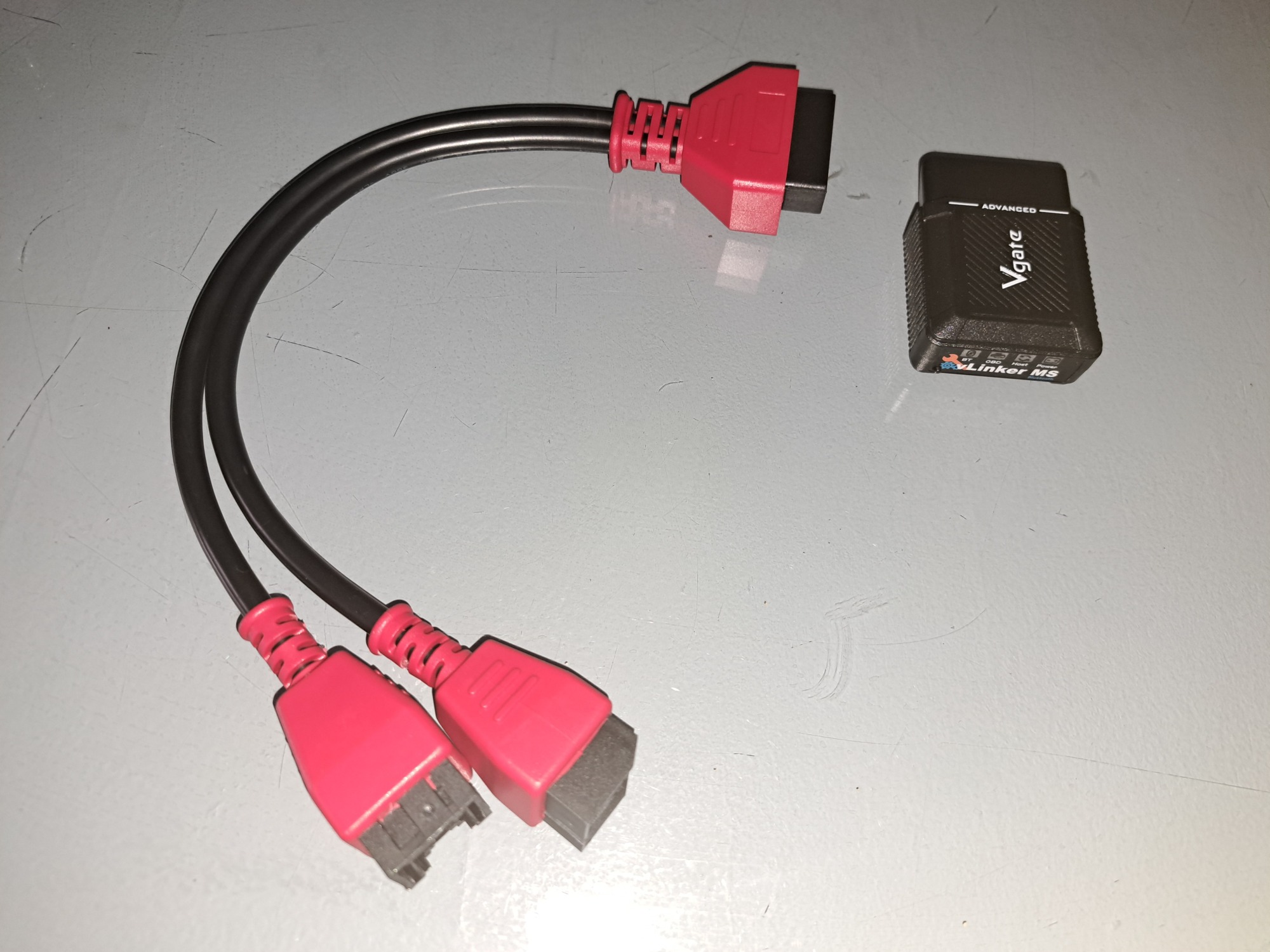

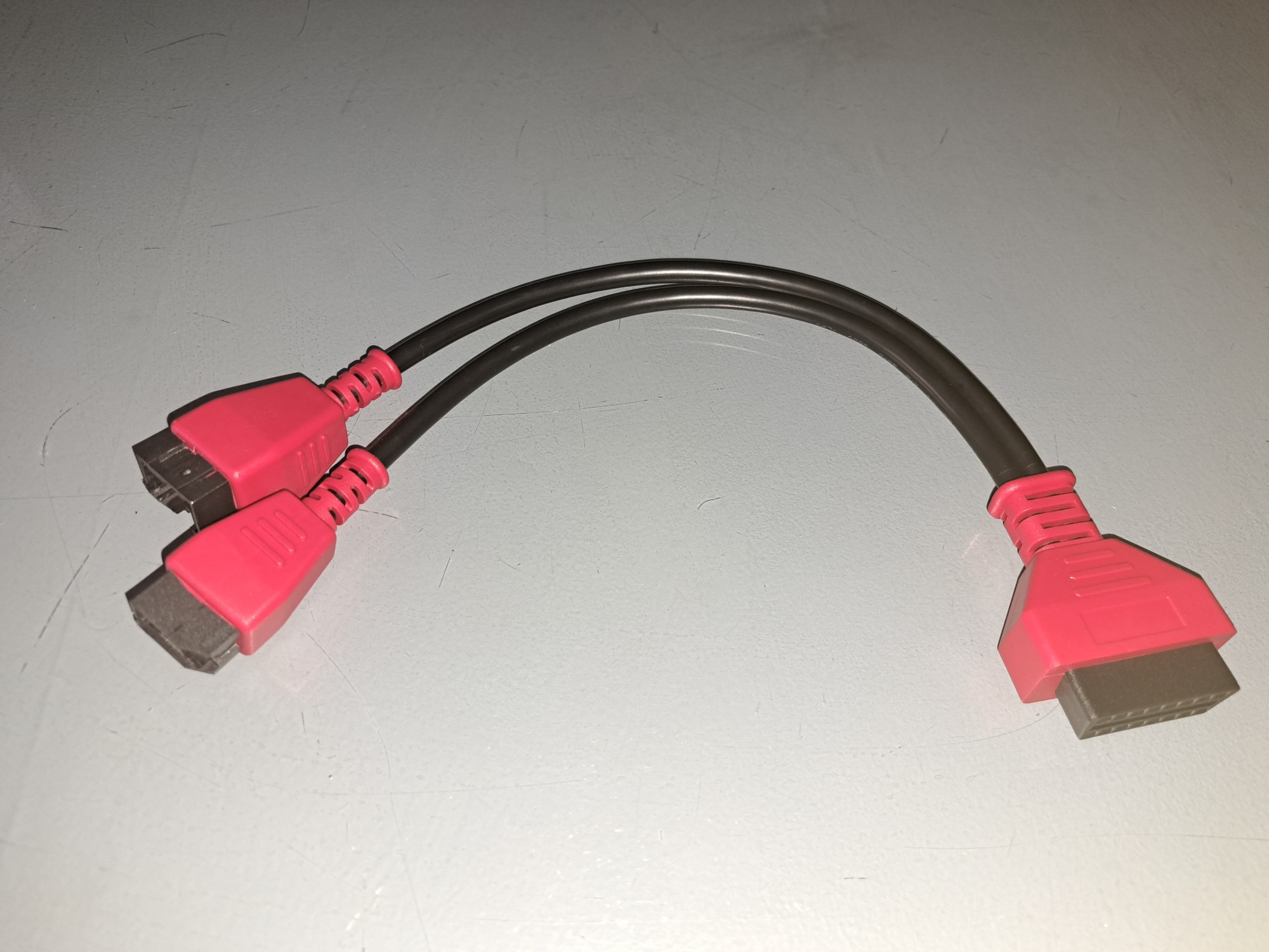

Segundo  tenemos  que comprar  un cable llamado  12+8 para hacer un paipas y anular el puerto SGW  un obd de calidad yo compre el vlinker ms y comprar la aplicación alfaobd sobre unos 140 euros pero con borrar tres  fallos esta más que pagada no necesitas nada más y funciona y súper fácil de manejar

Cita de: alsurc4 en Septiembre 07, 2026, 16:18:03 pmHola después  de mucho tiempo  leyendo  en foros y averiguar resulta que la serie8 de fiat ducato  apartir del 2022 tiene  un puerto de seguridad SGW que no te puedes conectar con  un obd así que  aquí os pongo como e  conseguido  engañar al dichoso puerto SGW

Peavy
Septiembre 08, 2026, 07:29:25 am #14884 Ultima modificación: Septiembre 08, 2026, 10:45:41 am por Peavy
¿Puedo saber para que lo has utilizado?
¿Qué fallos has tenido que borrar?
¿Con esto puedes poner a cero el contador de kilómetros del servicio?
¿Tu Ducato es del año 22 o es posterior?
alsurc4
Si casi todo puedes yo e reseteado el cambio de aceite  y el airbag del acompañante  que de vez en cuando  se  e enciende  la luz
