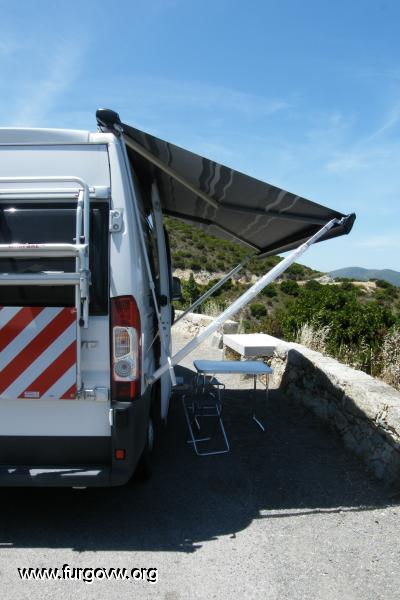

  Yo tengo puestas esas sujeciones y si que las uso, pero si estuviera en tu caso no las pondría, ya que creo que podría pasar sin ellas tranquilamente. Cuando enganchas ahí el toldo no puedes sacarlo mucho, metro y medio más o menos, y la sombra que se consigue no creo que compense para andar agujereando la furgo.
Una fotillo de como queda el toldo:
