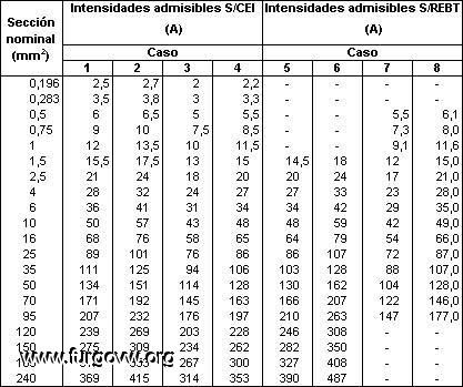

Eso solo ocurre si la sección del cable no es la adecuada, comprobad en la tabla adjunta, es la columna nº5

Angeles, no quiero en absoluto complicar la instalación.
Si en lo que tienes razón que a menor distancia, menor disipación por calor, eso va implícito en la sección del conductor.
Pero la tabla que puse es la del reglamento en España.
Quiero con esto decir que en otras partes de Europa, no se cumplen.
Resumiendo
Yo no compre el Inversor, no se que tipo de cable trae, ni sus características, solamente dicen que es de 800W.
Bien con esos datos a 12Voltios da una intensidad de 67 Amperios, por lo que el cable de conexión a la batería estaria entre 16mm y los 25 mm, para que la caída de tensión en el ocasionada, no repercuta en el rendimiento del inversor, y asi no crear una disipación de calor.

el convertidor en cuestion trae un cable de 14 mm de seccion(nunca habia visto antes esta seccion)entonces si se quiere alargar nos tendriamos que ir a 16mm que es una seccion de cable estandar.de todas maneras el convertidor ya trae 1m de cable si se pone cerca de bateria ya llega ;)
*seccion,por si acaso alguno no sabe,se la llama al grosor del cable
