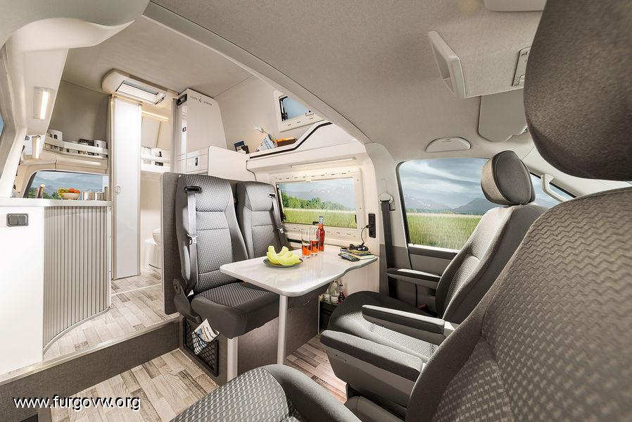

a mí lo que no me gusta de las dehler es la estética, mucho plástico y de color beige que envejece muy mal y se pone amarillento. y por fuera son como naves espaciales. les costó un tiempo salir de los ochenta.
de las cortas esta es la que más me ha gustado, quién la fabrica?

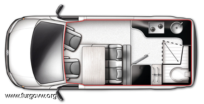

migueh... aquí tienes el enlace: http://www.auto-sleepers.com/vans/volkswagen/models/van-vw-topaz
En cuanto a las dehler, tienes razón. Pero es q., q. yo sepa, hace tiempo q. se dejaron de fabricar. De todas formas, a mí, menos q. la estética me convence las camillas q. usan para sobar. Unas pedazo de furgonas así y en vez de camas, esas hamacas/camilla.

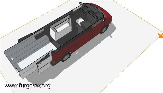

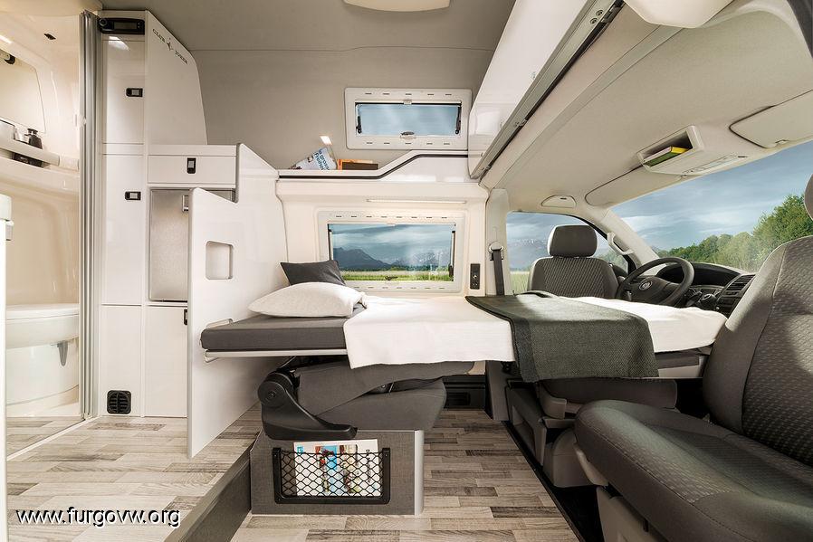

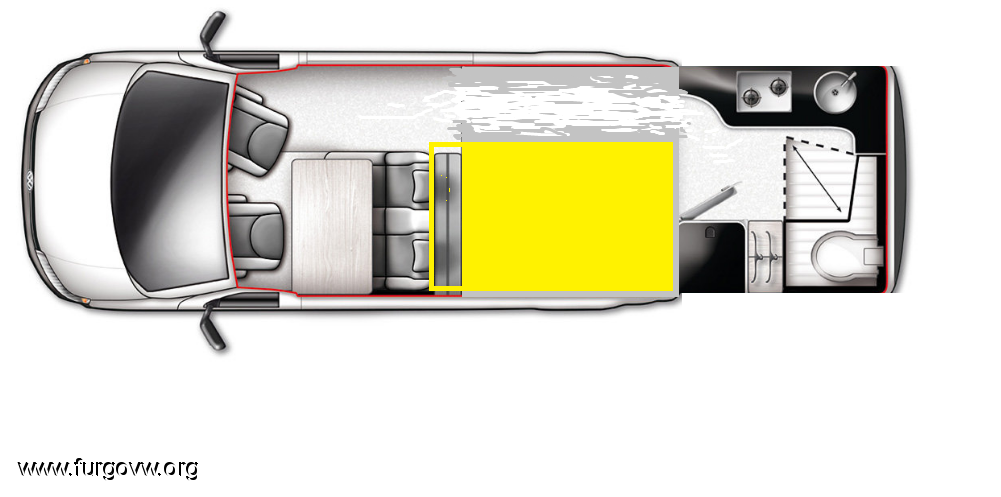

Otra distribución q. me gusta mucho el la de la T5 Club Joker:
4 plazas pero zona del habitáculo q. queda inutilizada con la cama desplegada:

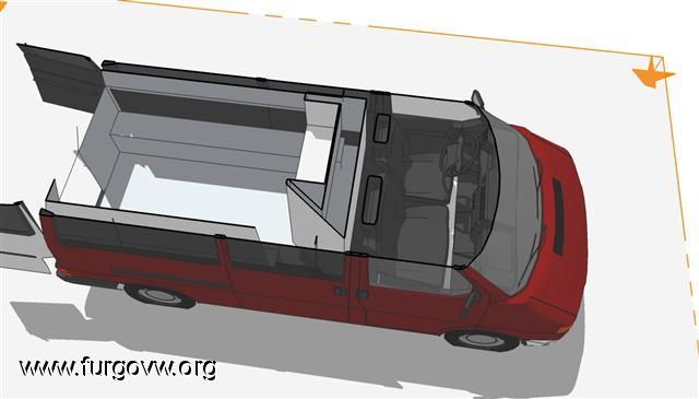

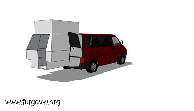

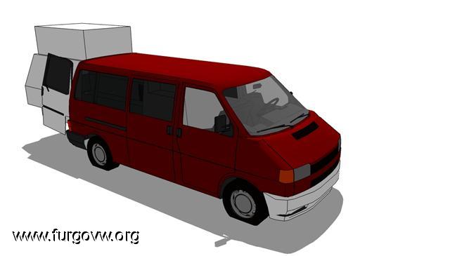

Y nuestra propuesta extraíble es  .bateria .bateria .bateria .bateria .bateria

Cita de: Atxur en Mayo 09, 2014, 23:27:15 pm
como idea está bien... pero piensa que la parte "retractil" tiene que poder estar una persona de pie, con lo que implica o techo elevable en el extraible o mamotreto alto extraible....
migueh
Cita de: Atxur en Mayo 09, 2014, 23:23:19 pm
muy bonita la verdad, voy a intentar ver cuánto espacio han dejado para el armario. gracias por el enlace.

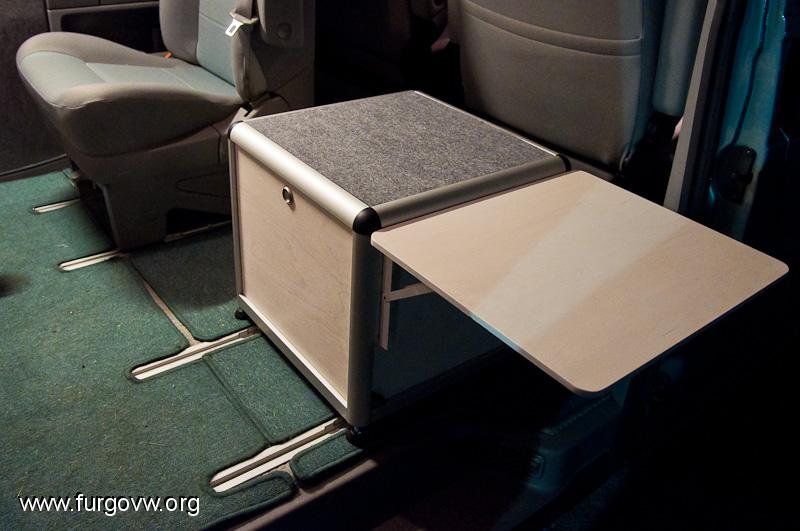

Paly

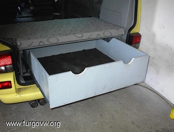

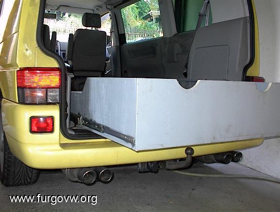

Buenas...quiero poner una bandeja extraible en la parte trasera de mi mercedes Viano, pero tengo la duda de si poner las guias en posicion vertical en los laterales o en horizontal en el suelo.
Si es en vertical el problema es el amarre de las guias, no veo claro donde poner las pletinas en escuadra donde apoyen las guias y si es en horizontal seria para librar las guias  que van de largo en toda la furgo.
Alguien que lo haya instalado en una furgo como la mia??
Alguna idea?? .confuso2 .confuso2

Atxur
Mayo 11, 2014, 22:24:21 pm #9984 Ultima modificación: Mayo 11, 2014, 22:25:55 pm por Atxur

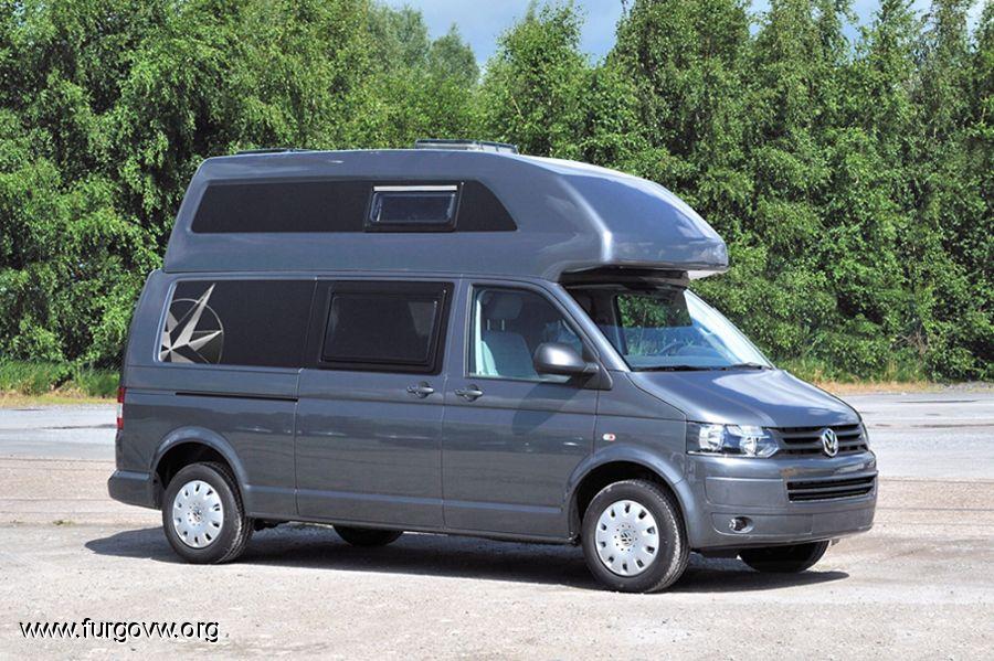

Cita de: AFRAGO en Mayo 10, 2014, 11:24:23 am
Si señor, tienes razón. el esquema q. he puesto estaría basoda en la T5 Club Joker, q. es de techo alto:
Pero, aunque no sea sencillo, siempre se podría aplicar a una de techo bajo (siento tirar de fotos ya publicadas)
El tema sería colocar un techo tipo seta en el habitáculo extraíble:
zaztosylum
Cita de: Paly en Mayo 11, 2014, 18:12:15 pm
Buenas Paly,
entra si quieres en mi galería, yo le puse una bandeja extraíble y cometí el fallo de poner las guias en el suelo, no aguantan el peso cuando sobresale mas de la mitad de la bandeja de la furgo, sin duda alguna pon las guias en los laterales, como un cajón. yo al tener la estructura de la cama puedo aprovechar para fijarlos a los laterales, en tu caso no sé como podrás hacerlo, pero por mi experiencia sin duda laterales.
un saludo a todos!
Paly
Cita de: zaztosylum en Mayo 12, 2014, 10:46:33 am
Buenas Paly,
un saludo a todos!
muchas gracias...voy a mirar y si me surge alguna duda...sino te importa te pregunto...que estoy algo perdido...jeje
