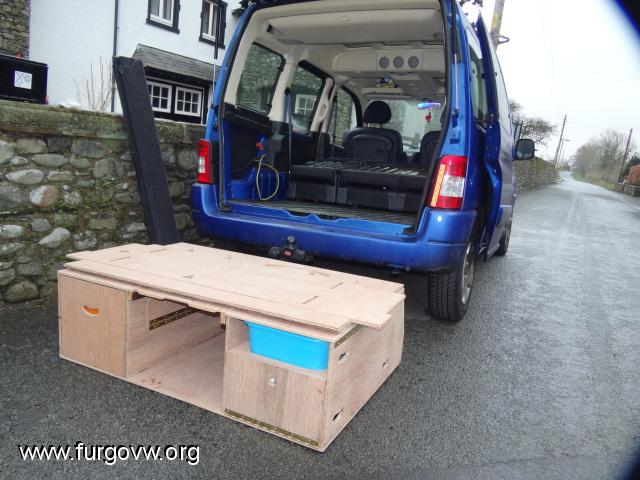

Me uno asl hilo. No es un maletero, pero son cajones extraíbles, los míos:
Aquí con la mesa, a la que le hemos hecho el apaño para que encaje en la otra guía y así salvar los armarios.
Con los cajones abiertos:
kaparrones
jodo Angus04 que caña lo de la mesa  .ereselmejor  .baba  .palmas, ya comentaras (si no te es molestia) que ñapa le has hecho a la pata de la mesa para poder ponerla en el otro rail, quisiera hacerlo mismo.
Lo de los armarios con cajones extraibles es muy buena idea, te han quedado de lujo  .palmas, yo en el armario de debajo del fregadero tengo el potti con un extraible que le hice, y no puedo hacer lo mismo, aunque tomo nota.

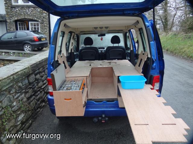

Angus04. Al tener yo una Cai t4, aprecio el doble el mérito de tu ingenio. Además, ando yo queriendo poner ahí unos extraíbles, pero MUCHO más modestos.
El resultado estético me parece muy conseguido. La funcionalidad, absoluta.
Pero hay un par te puntos q. no termino de ver. ¿Cómo se accede al tramo q. no es extraíble?
Y por otra parte, no veo tiradores ni pulsadores. ¿Cómo se acciona la apertura?
Pero lo importante  .palmas .palmas .palmas .palmas .palmas .palmas

Muchas gracias  ;). La estética es la que buscaba, líneas rectas sin tiradores.
Cita de: Atxur en Marzo 20, 2013, 22:14:28 pm
Echando el asiento cama para atrás. Lo llevo siempre en posición de cama, y no tengo problema en acceder a esa parte del mueble. Así además tengo más maletero.
Tirando de ellos. El sistema está copiado de las cocinas actuales, la idea me la dio Eneko .ereselmejor cuando estaba rehaciendo los muebles. Todo el proceso está aquí:
http://www.furgovw.org/index.php?topic=226406.0
Para que no se salgan los cajones mientras se conduce, le meti un pasador para el cajón de la derecha que coje el costal y el armario, y en el de la izquierda le pongo un tope en forma de T que se engancha en la misma guía. Además tiene diversos imanes para cuando estamos parados.
