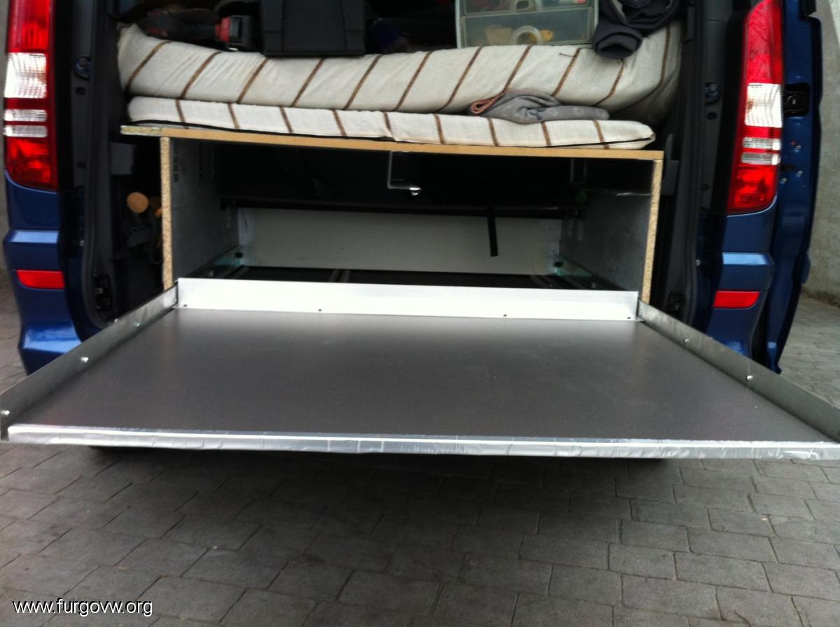

Yo tengo el mío casi acabado y ya pensando en mejoras , esto es un sin acabar

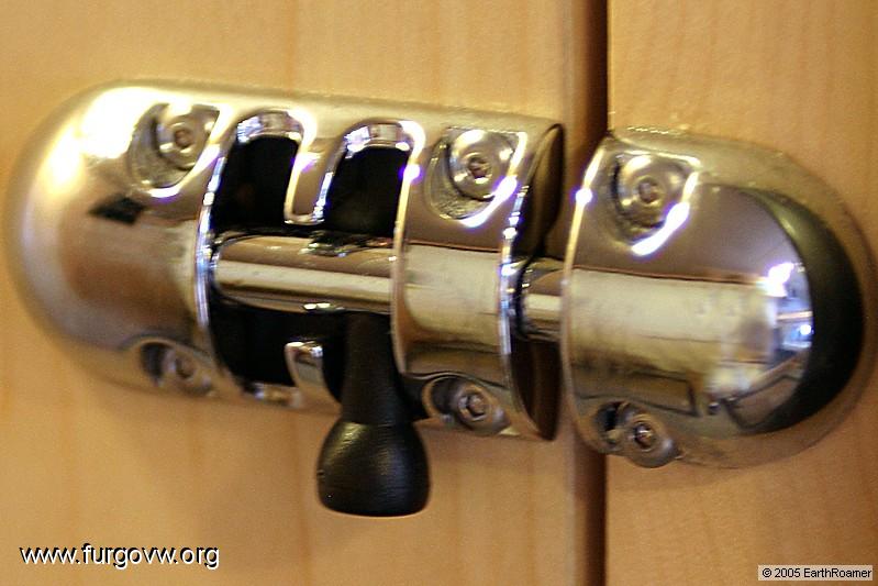

Una de las cosas que me falta es ponerle un freno para que no se deslice cuando vamos en marca , alguna sujerencia
Kurly... sugerencias:
Atxur

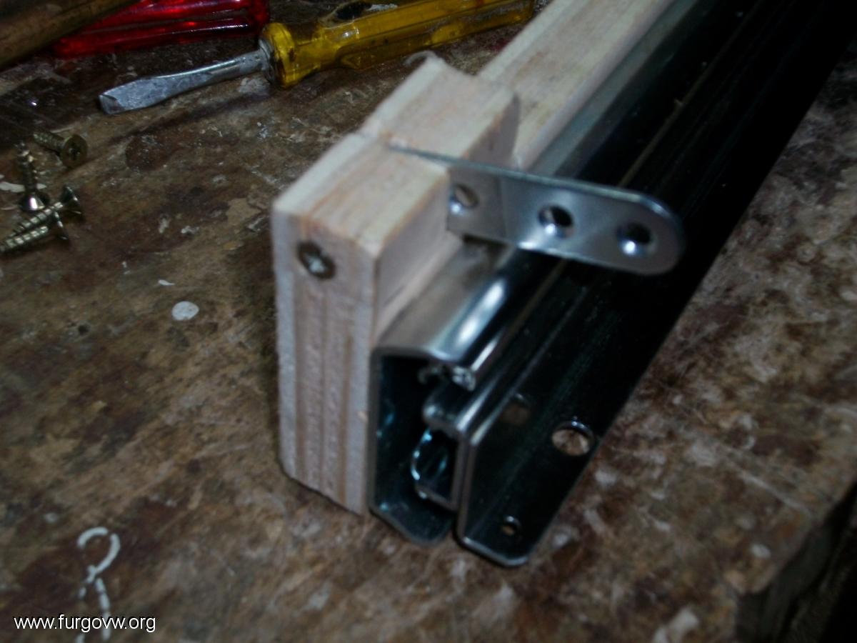

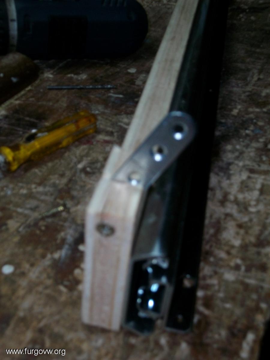

Y esto es lo q. hemos intentado con el extraíble de Petrus. A falta de poner un perfil con las muescas correspondientes para q. encaje la pestaña. Fácil de hacer, barato, rápido y efectivo:

No esta mal la idea pero me parace muy fragil y si no al tiempo, ya mediras .malabaresq

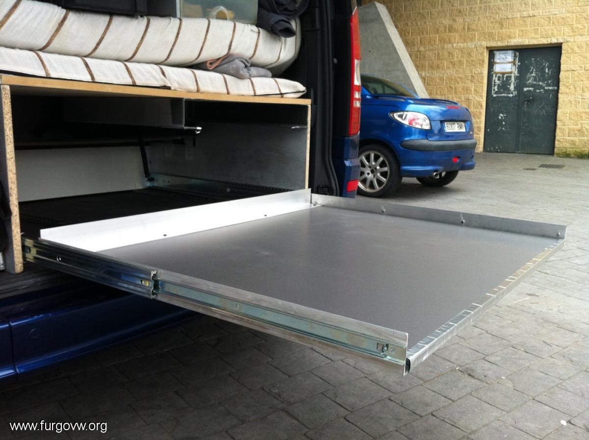

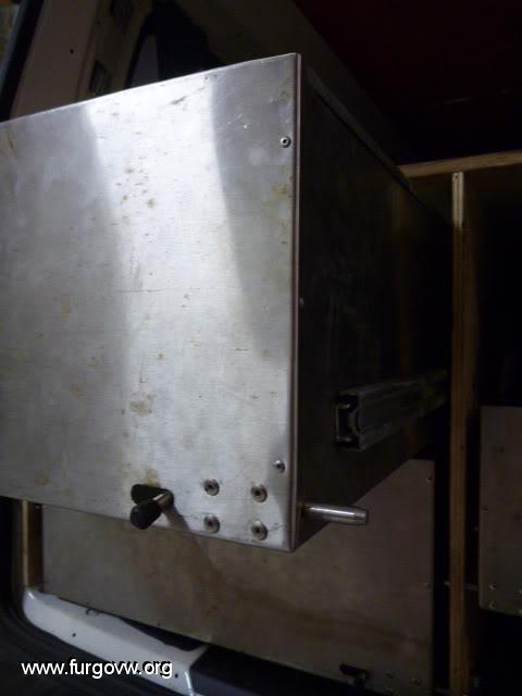

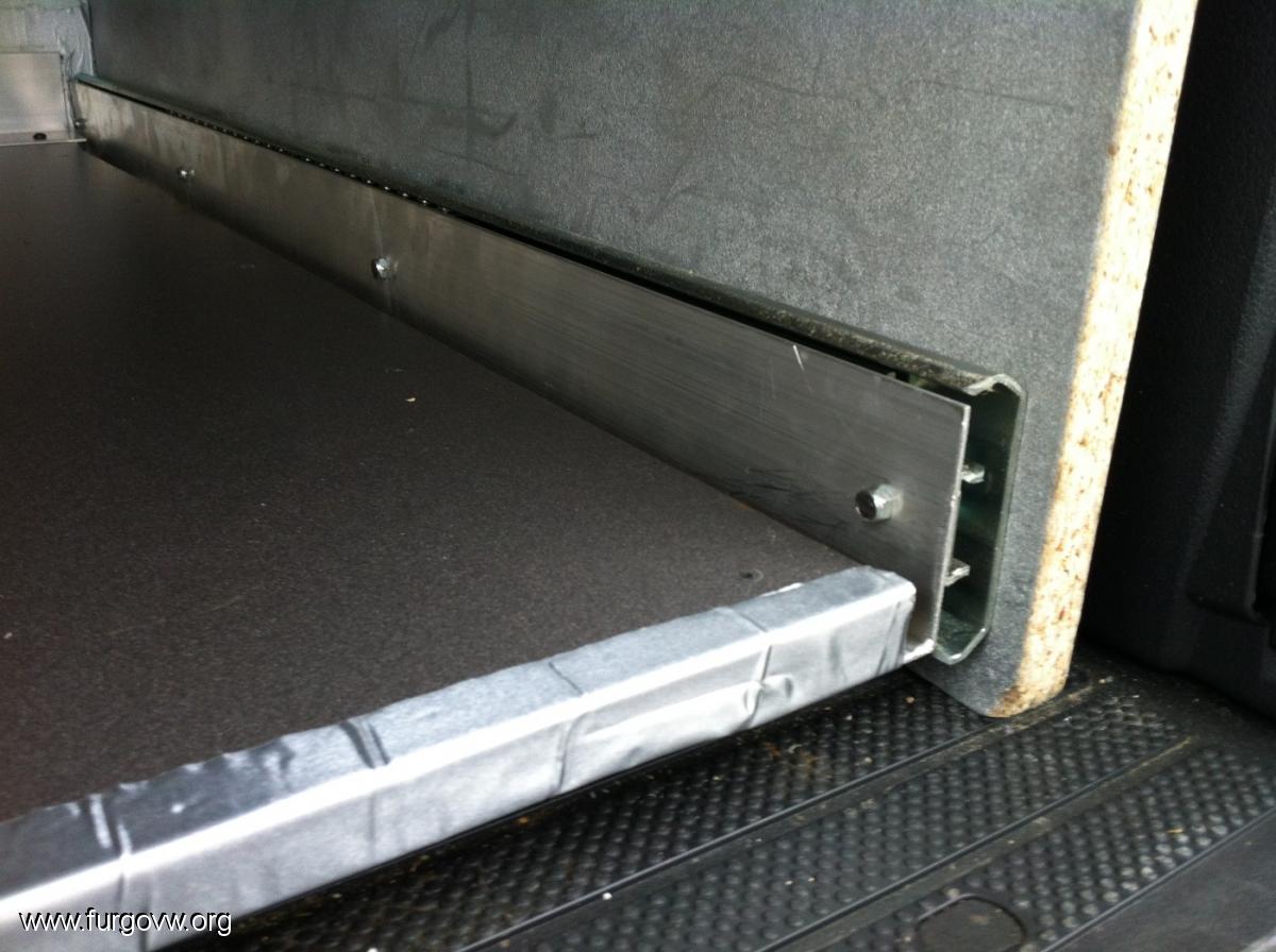

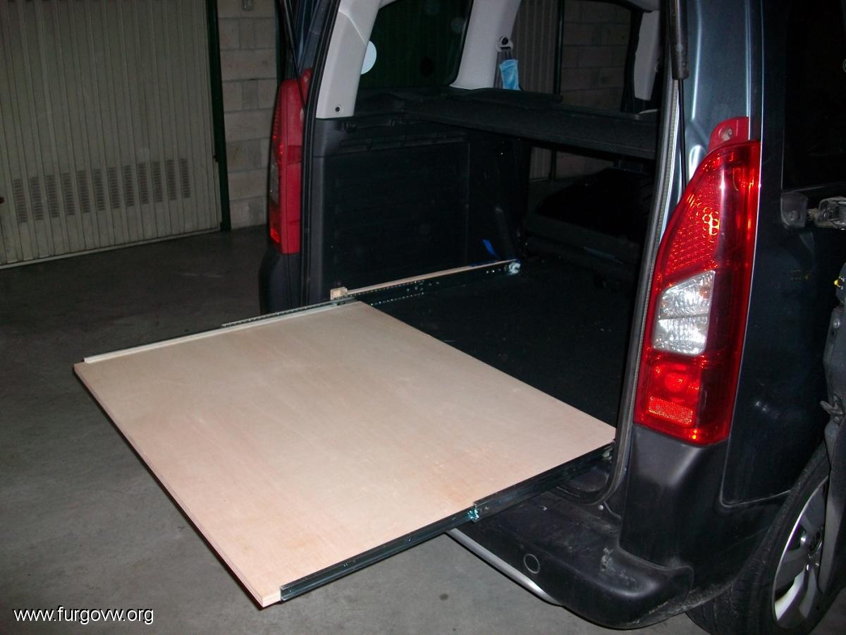

bueno , unas fotos del mio a falta del freno (gracias por las ideas , alguna tiene que funcionar)y terminar de anclarlo a la furgo para que no vuelque cuando este sacado entero y con peso.
a ver que os parece .
Atxur
Enhorabuena Curly. A falta de algunos remates estéticos, veo q. ya lo tienes.
Parece q. tb. tienes previsto algo q. se acople a las "L" q. tienes colocados en la tabla superior.
Lo del aclaje, a los railes?
A disfrutar ese pedazo de extraíble Curly. Ahora vas a tener todo accesible y organizado  .panico .panico
Mitxu... Si q. es frágil, si. La idea sería reforzarlo con un perfil "U" metálico.
Pero hoy no voy a ser cabrón  .dedito2. Está claro q. puestos a elegir prefiero el tuyo  :-[ :-X :'(

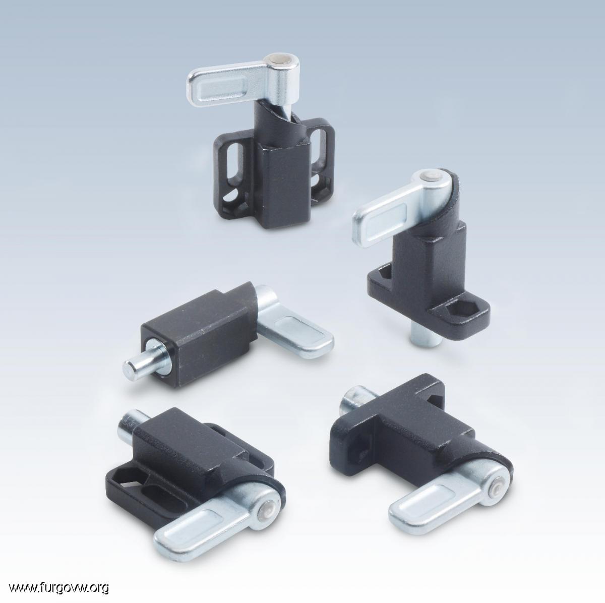

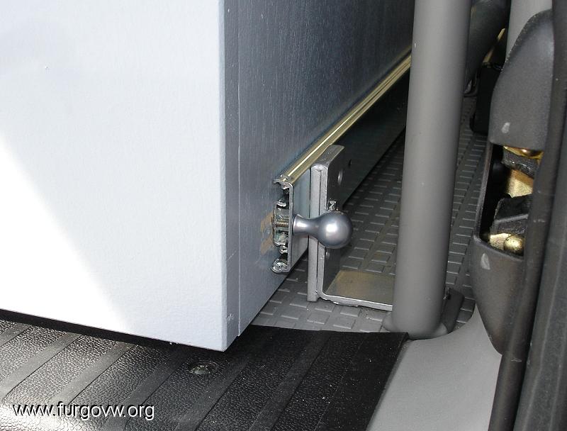

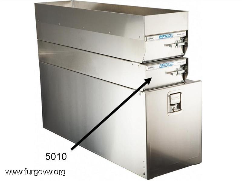

Mas importante que el propio bloqueo, es donde amarraremos el bloqueo a ser posible al chasis o algun soporte metalico.
si necesitais me sobran dos sistemas de bloqueo,los podeis poner a ras de la guia,para que ataque directamente sobre la guias.
en este enlace teneis alguna idea para fabricar sistemas de bloqueo
http://www.furgovw.org/index.php?topic=229246.msg2330995#msg2330995

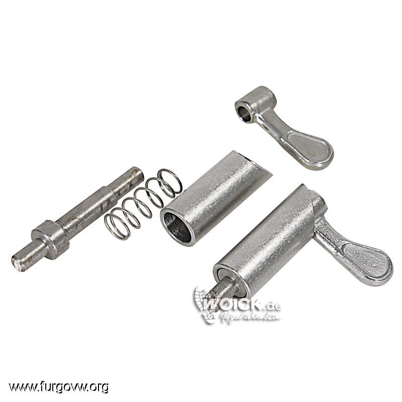

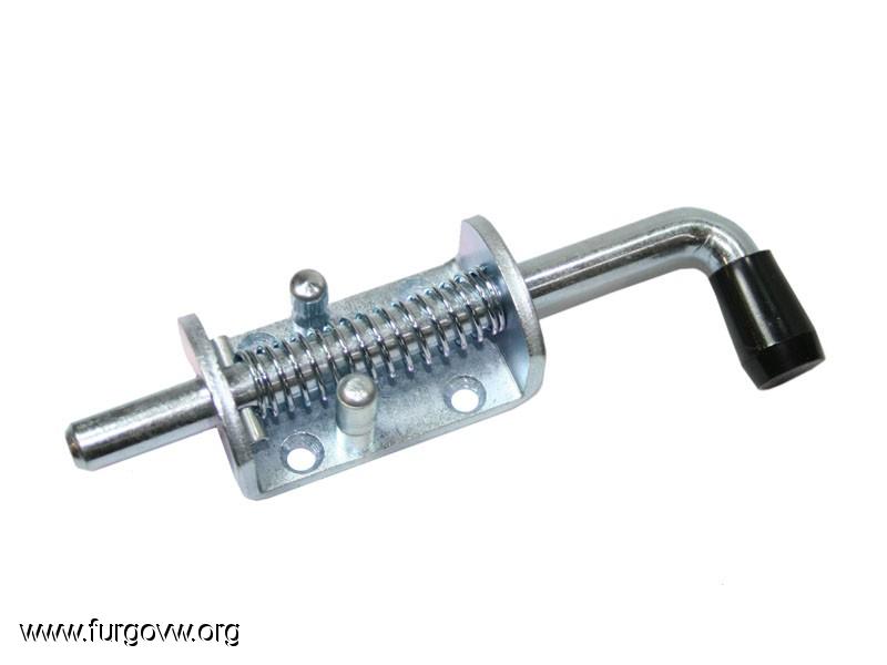

Mitxu... a gusto pillaba uno de esos frenos. A ver si para después de las vacaciones.
kurly
Buenas
Estos donde podría comprar , igual el que esta de pies me podría servir , cuanto sale el bulon?

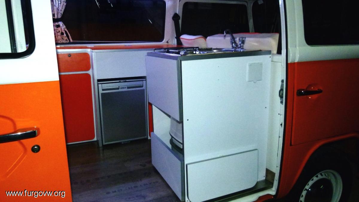

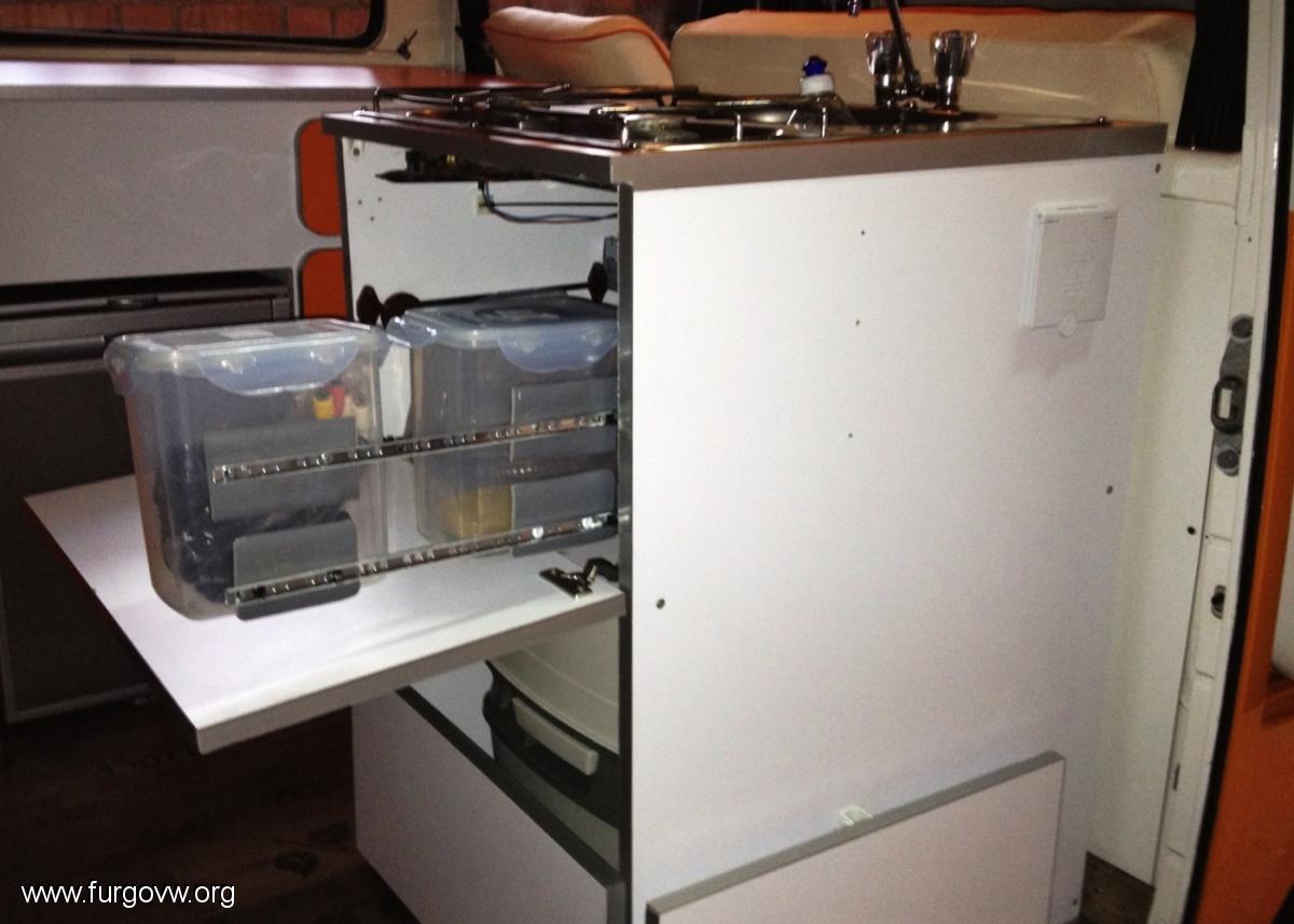

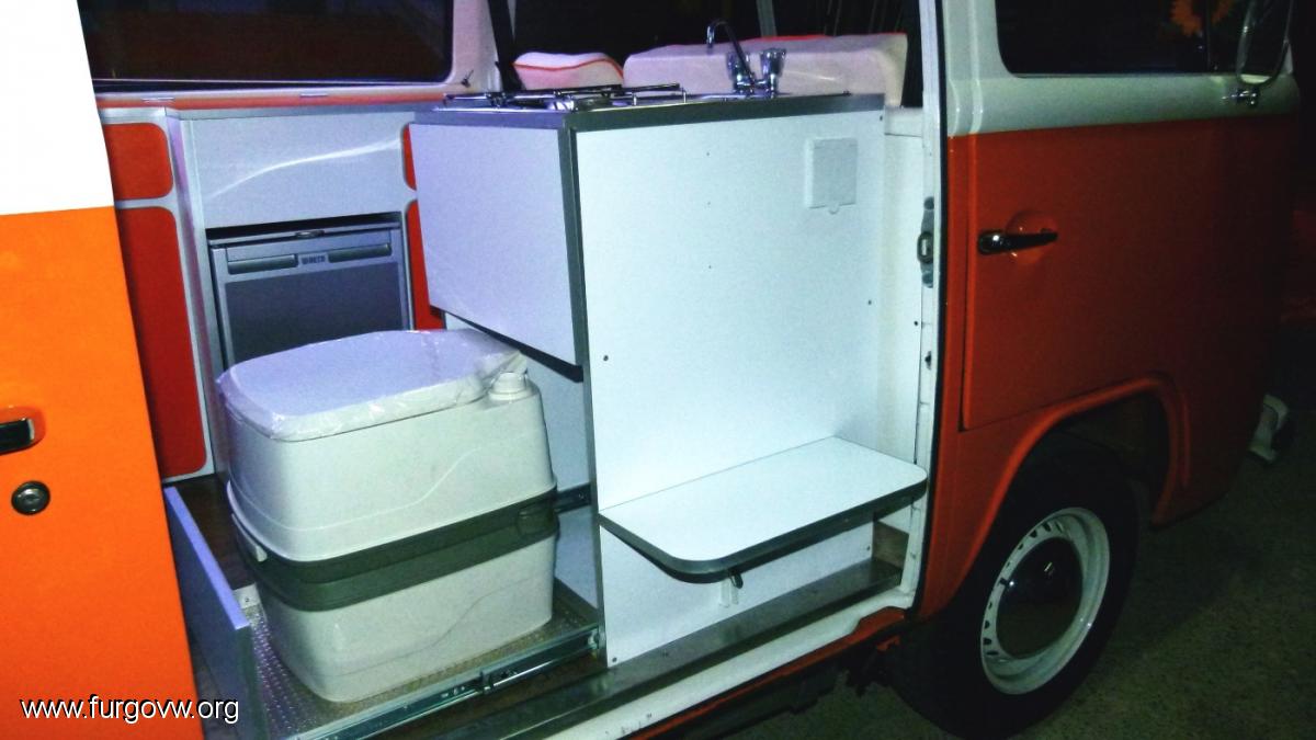

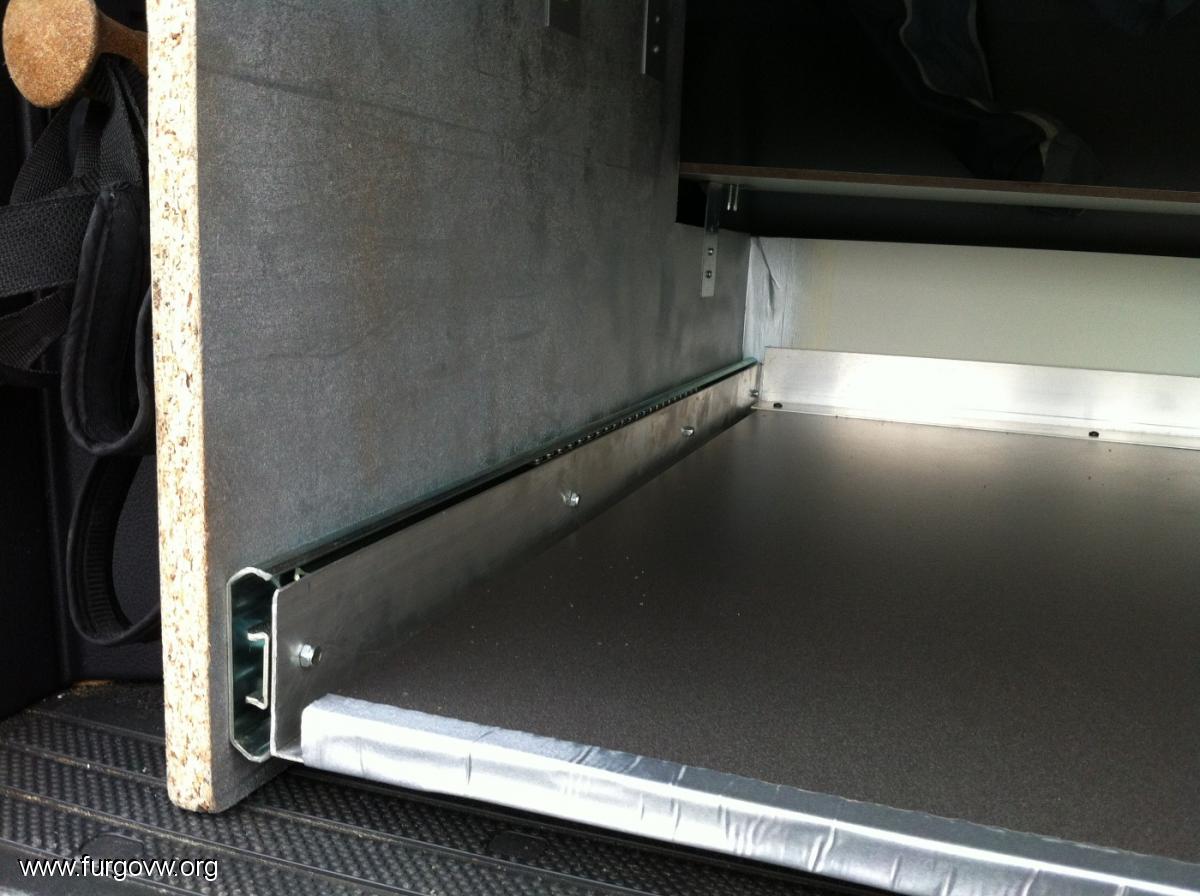

Con el nivel que hay en este post, casi no me atrevo a poner mi modesta aportación, mueble cocina / fregadero con extraíble en la parte inferior para poty y extraíble realizado con "tuperware" para colocación de objetos varios.
ENANO
Kurly eso esta muy muy bien !!
kosc  joder con modesto !! ese mueble es muy bueno !!

Joder, kosc, y la puedes enseñar con toda dignidad. Está muy bien .palmas
