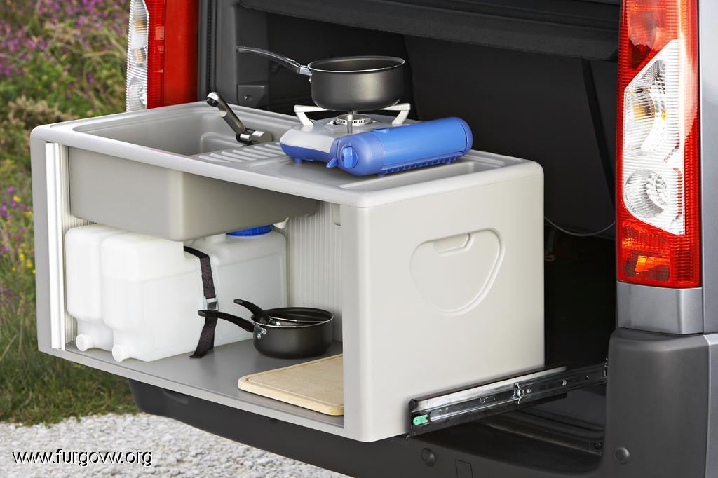

Cuv... la respuesta a tu pregunta es SI. Las guías en horizontal el único problema q. tienen es q. con muy poco peso se comban.
Pero como contramaletero, aunque se combe, hace tope con el suelo. Todo depende del peso q. le vayas a meter. Yo las llevo horizontales para el contramaletero y sin problemas:
http://www.furgovw.org/index.php?topic=178973.1380y
Ok muchas gracias voy a darle vueltas al coco y probaré las 2opciones y con loo que me salga lo público
Pero si quieres q. rulen perfectamente y sin problemas, ponlas en vertical sin ninguna duda. Si no quieres agujerear el asiento, ancla un par de perfiles "L" en la madera del suelo y pon ahí las guías telescópicas.

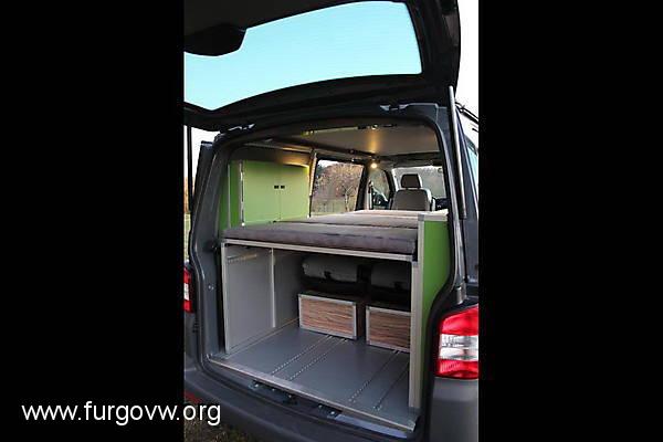

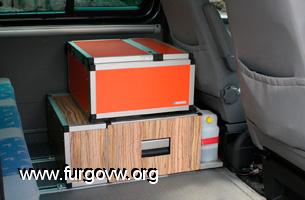

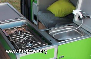

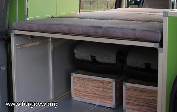

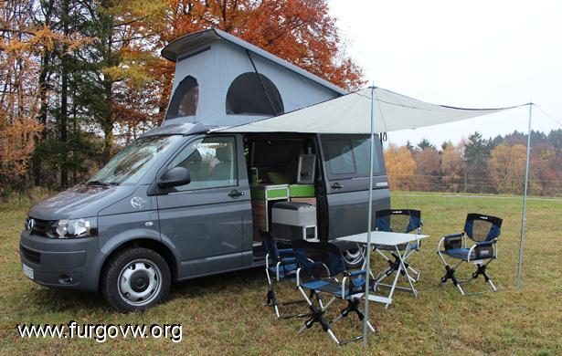

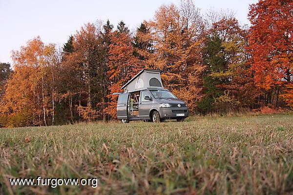

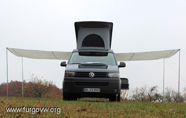

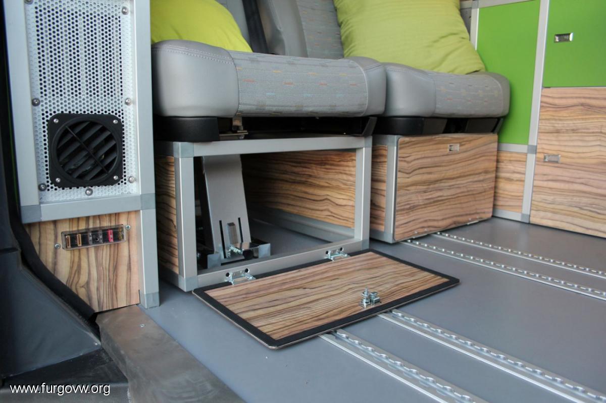

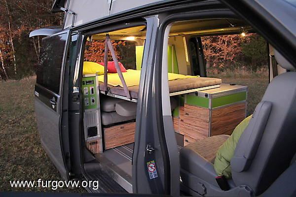

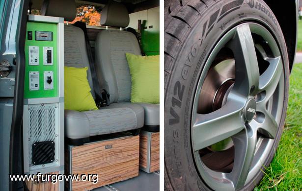

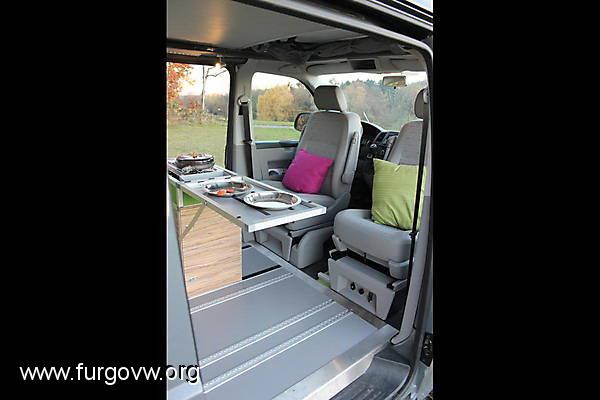

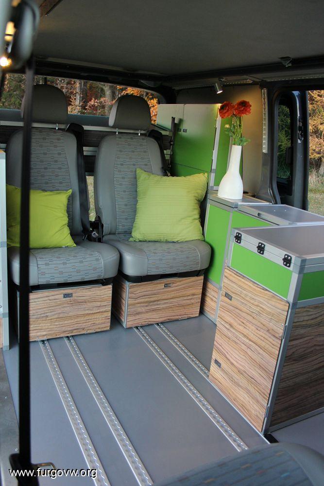

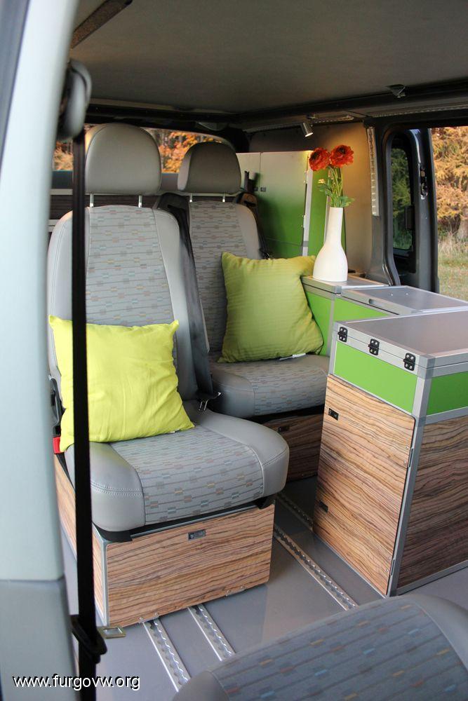

Para l@s q. nos gustaron los trabajos de Terracamper, novedades:
Atxur

Saludos a tí tb. FOR. Cuanto tiempo. Fijo... poco a poco eso se va pareciendo más a una  .ovni q. a una multivan  .lengua2 .lengua2. Le está quedando de p.m.

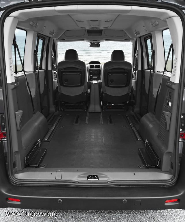

acro_dani... Este es justo lo contrario, pero me imagino q. te servirá para pillar ideas:
http://www.furgovw.org/index.php?topic=215054.0
