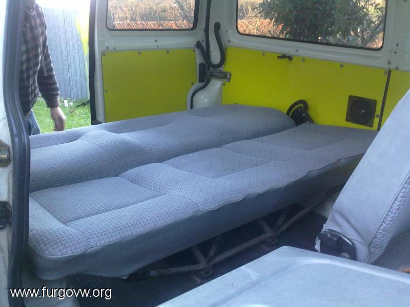

¡Hola gente!

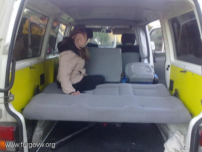

Llevo tiempo mirando por un asiento cama pero por precio y desesperación he acabado por intentar montármelo yo.

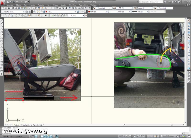

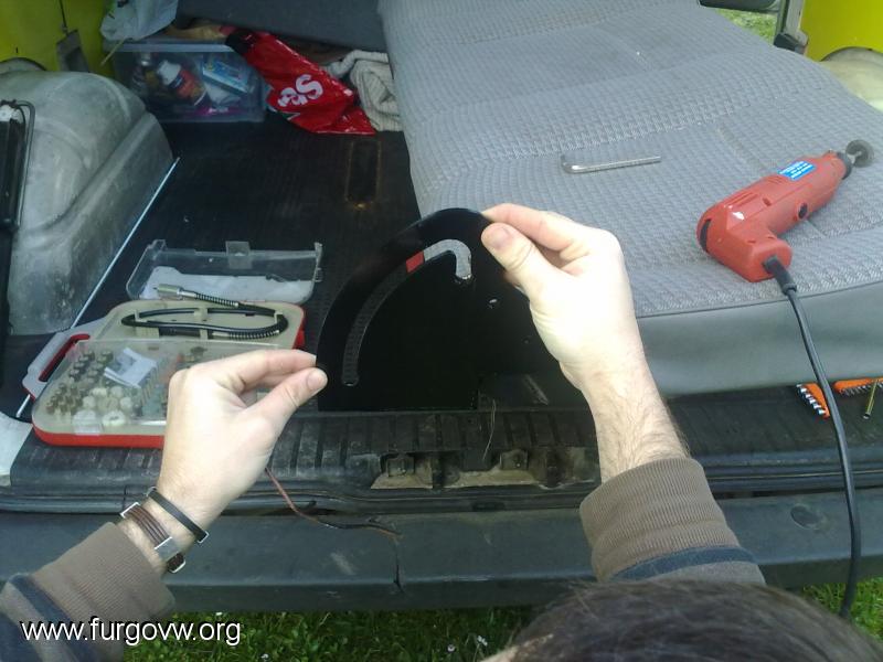

Un día hablando con una amiga que trabaja diseñando piezas para barcos le conté mi idea de pieza y si ella podía conseguir quien me la hiciera, este es el resultado:

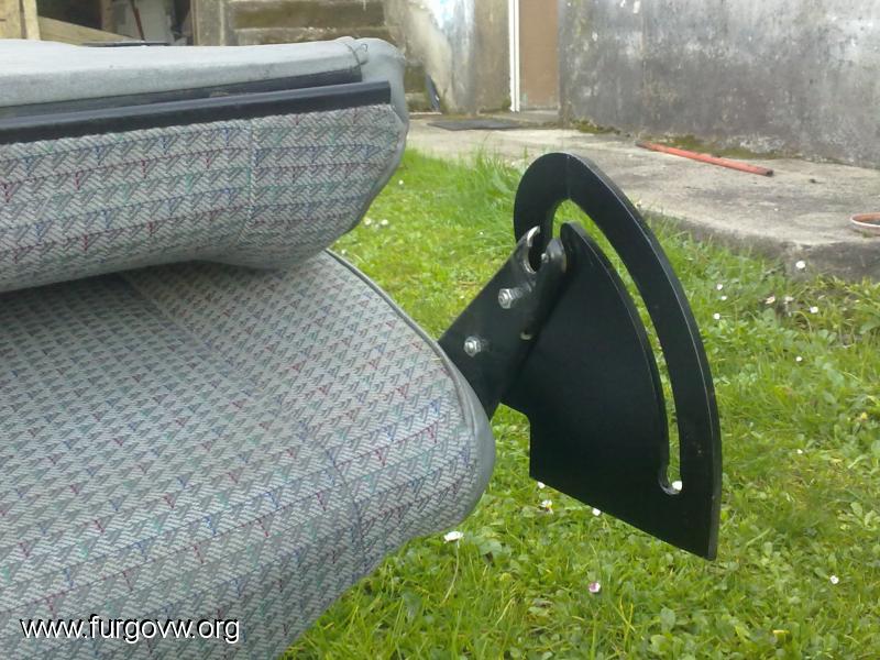

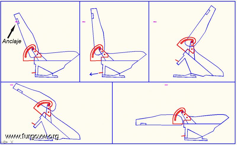

Aprovechando los dos círculos que trae el asiento diseñe la pieza para unirla mediante dos tornillos.

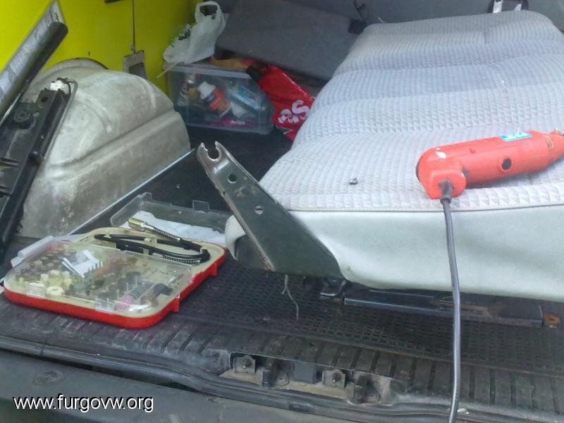

Corte el mínimo necesario por si al final no me servía y tenía que volver a dejarlo como estaba.

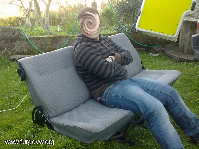

Comprobando que sigue funcionando en su postura original.(para el eje de respaldo necesité otros tornillos más largos)

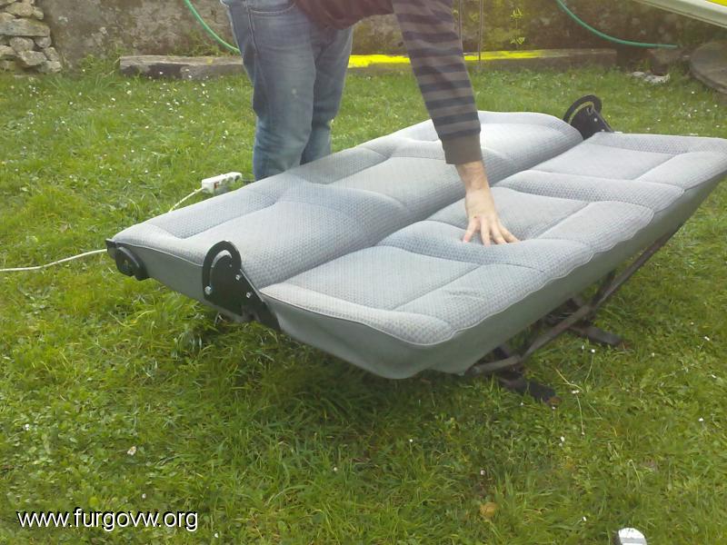

Comprobando que abate.
Ya colocado en su sitio: .palmas
y un esquema de como libro los topes de los laterales:
Ahora me toca hacer una tabla tapizada para completar el cacho de cama que irá en lugar de los asientos del medio.(ya completaré este hilo cuando lo haga)

Muy bueno! Muy buena resolución. Un 10 por el I+D y la ejecución.
Se mantiene la posición original de banco, los enganches en los laterales. Los cinturones van fijados en el parte de abajo del banco...
Todo son vurtudes.
Veo que el pivote lo cambiaste. Tornillo con casquillo?
Que altura libre te queda atras?
Me tienta hacerlo, me pasas la plantilla?
Muchas gracias por compartirlo!

Ante todo agradezco que os guste tanto!
Ahora os respondo:

La pieza la diseñe yo pero me la hicieron gratis de favor y no voy a pedir más porque no se dedican a ello, lo que sí os ofrezco mi plantilla de autocad para que busquéis quien os la haga (alguna empresa que se dedique a mecanizados).

Seguramente si el enganche que hace de eje para abatir es del estilo podrás modificar la forma de la pieza para adaptarlo a tu asiento. Si conoces a alguien que maneje autocad podrías adaptarla o podría intentar hacerte el diseño yo si tuviera una foto como las que utilicé yo para el diseño de la mía en la tuya y unas medidas para escalar dicha foto.

Cinturones no tiene asi que no molestan. Jejjeje
El tornillo que hace de pivote lo cambie por uno normalillo que encontré en leroy de diámetro 10 que era el necesario.
La altura fija ahora mismo no te sé creo que poco mas de 30 cm.
Haber si hoy puedo subiros un link de descarga de la plantilla.

Creo que no entendiste el sistema porque este asiento se plegaba al contrario y ahora se pliega para los dos lados. Consiguiendo no dormir tan alto como de la otra manera y ahorrando espacio del colchón. Aunque no lo he probado aun para dormir y no sé lo comodo que será.

El furgón tiene asiento simple de copiloto así que tiene 8 plazas. Es del 92 y esta como vehículo mixto. Por ello no tiene reposacabezas ni cinturones ya que de aquella no era obligatorio. Y para el paso de itv nunca me ha dado problemas y eso que por ser mixto la tengo que pasar cada 6 meses.
Espero no olvidarme de ninguna pregunta.
Haber si hoy os pongo el link de la descarga del archivo.
