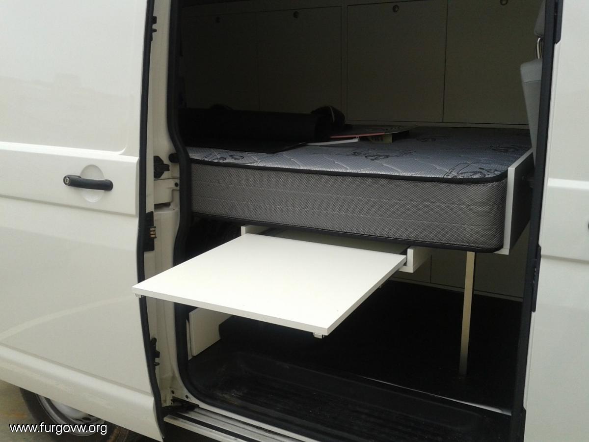

Yo voy a aportar una ñapa mia...
es mezcla de varias que he visto, me parece util y legal para llevar muebles en la parte delantera...
Video y mas info:
http://www.furgovw.org/index.php?topic=258667.0
Dak
Si, es util.....siempre y cuando no midas 1,90 y lleves el asiento casi atrás del todo!!!  ;D
forote
Cita de: Dak en Diciembre 21, 2012, 15:12:16 pm
En ese caso, Lo montaria en la zona vertical, en vez de horizontal....

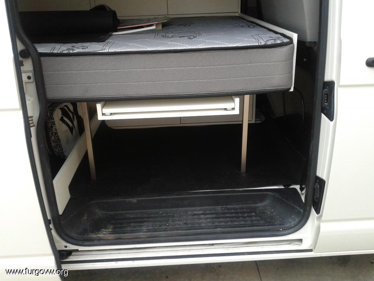

una pregunta para los dioses de lo extraible....he rebuscado por el tema pero no he visto nada ( no lo he leido entero eh) el caso es que quiero montar un cajon bajo el asiento doble en una t5 y no queria agujerear la estructura del asiento, seria posible poner las guias en horizontal atornilladas al suelo de madera que tengo puesto funcionan asi las guias o se atascan y no corren....????

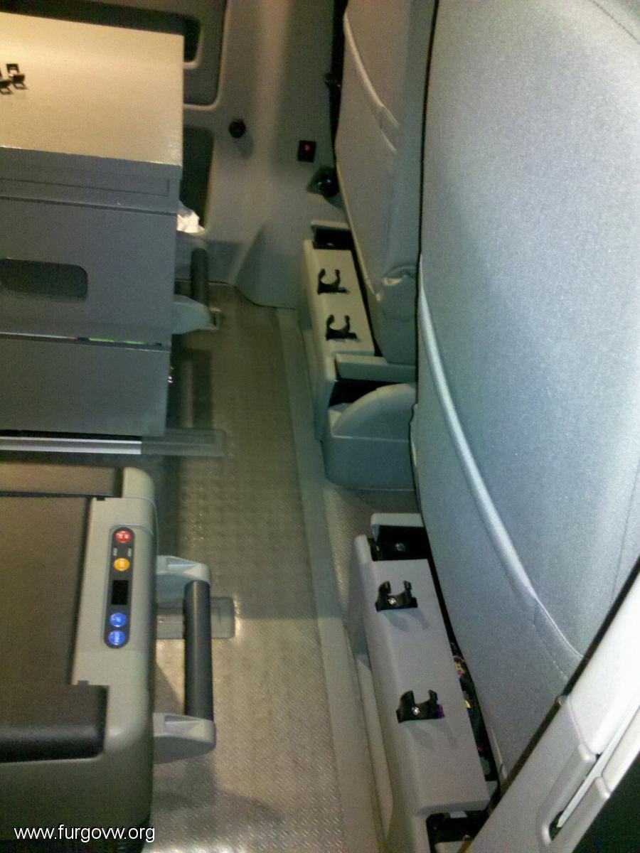

Fotos y enlace de dónde he sacado la información de la Peugeot Expert Tepee Vagabond.
Enlace: http://www.foro4x4.com/foro/index.php?topic=16066.0
Fotos:
se ha llegado a comercializar esta version??
es posible adquirir el modulo de cocina, fregadero... etc??

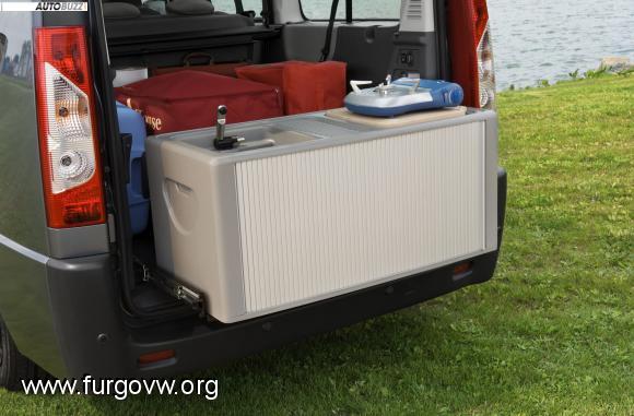

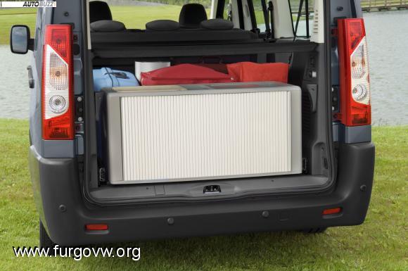

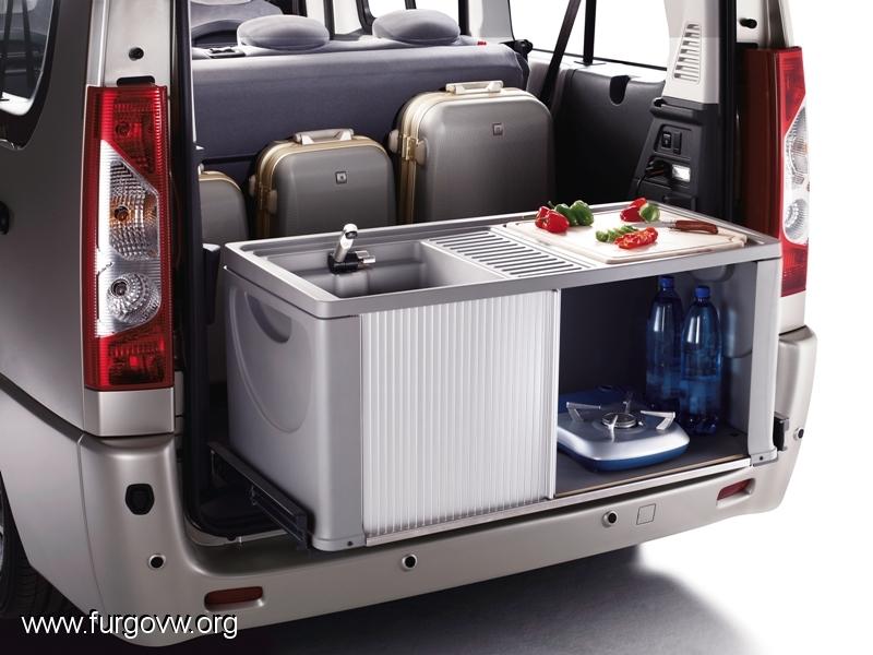

Las fotos son de la Peugeot, y no pone cuando sale, pero de la Citroen salio en españa en 2008, y llevaba:
"Jumpy Oceanic, mezcla de Combi y autocaravana
El Jumpy Océanic combina las funciones de un Combi clásico con las de una autocaravana. Está equipadocon una banqueta trasera de tres plazas, que se transforma en cama. Dispone de dos asientos delanteros giratorios y una mesa plegable deslizante. Estará a la venta en Europa, según países, desde enero de 2008.
Para aumentar su funcionalidad, el Jumpy Océanic podrá incorporar en opción dos asientos en una segunda fila (7 plazas), y accesorios como una nevera, un ventilador, un hornillo, un fregadero y una toma de electricidad para el camping en el parachoques trasero."
Atxur
Muy buena esa fandelat3. La Peugot la habíamos puesto pero la citroen no. Pues las ponemos:

Cuv... la respuesta a tu pregunta es SI. Las guías en horizontal el único problema q. tienen es q. con muy poco peso se comban.
Pero como contramaletero, aunque se combe, hace tope con el suelo. Todo depende del peso q. le vayas a meter. Yo las llevo horizontales para el contramaletero y sin problemas:
http://www.furgovw.org/index.php?topic=178973.1380
Pero si quieres q. rulen perfectamente y sin problemas, ponlas en vertical sin ninguna duda. Si no quieres agujerear el asiento, ancla un par de perfiles "L" en la madera del suelo y pon ahí las guías telescópicas.
