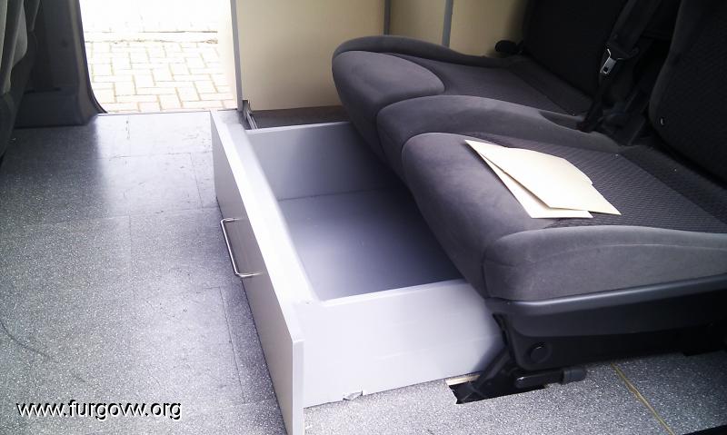

Este es el extraible al cual te referias y no puse:
Es mogollon de sencillo unas rueditas y un seguro para que no se salga en marcha.
Estoy cavilando como seguir con el proyecto ya que quiero hacer un par de camas en el interior y las voy a poner a lo largo con un extraible-cama por la parte de atras mas o menos como una T5 inglesa ya vista por este hilo, y digo mas o menos con unos 90cm que salga yo ceo que va a ser suficiente.

Como te curres ese extraíble, te hacemos 20 monumentos. Creo q. el q. más experiencia puede tener en habítáculos extraíbles es uro-camper. Creo q. se curran células para 4x4. Animo ahí jimymax.

Bueno hay van las fotos del cajón extraíble para los calzos.
