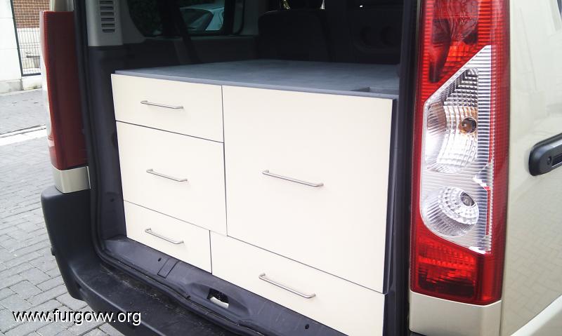

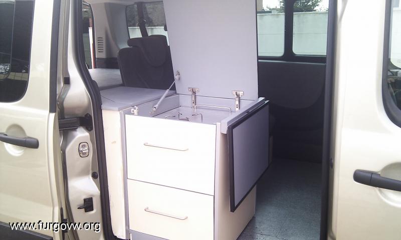

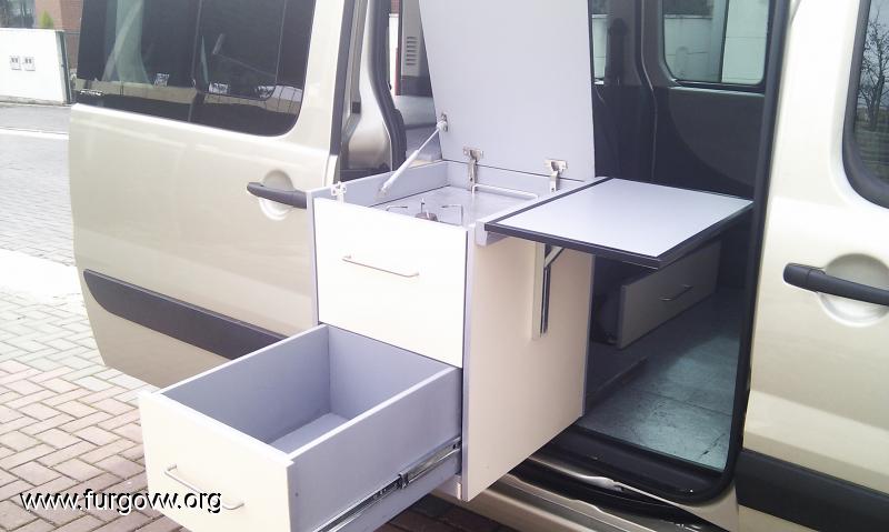

Hola, con permiso os voy a enseñar como me ha quedado el extraible lateral de mi furgo, es un mueble cocina mu apañadito

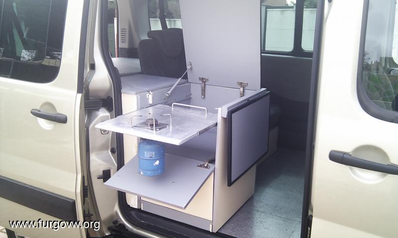

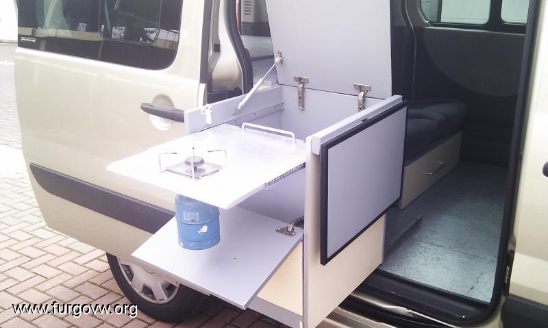

Tiene una bandeja extraible donde va colocada la cocinilla, si en un futuro pongo una mas grande utilizare toda la balda.
Tambien he puesto una balda para poner chismes mientras se cocina
El mueble ademas sale entero ;D
El cajon tambien sale
se admiten criticas ;D ;D ;D ;D ;D ;D ;D ;D ;D

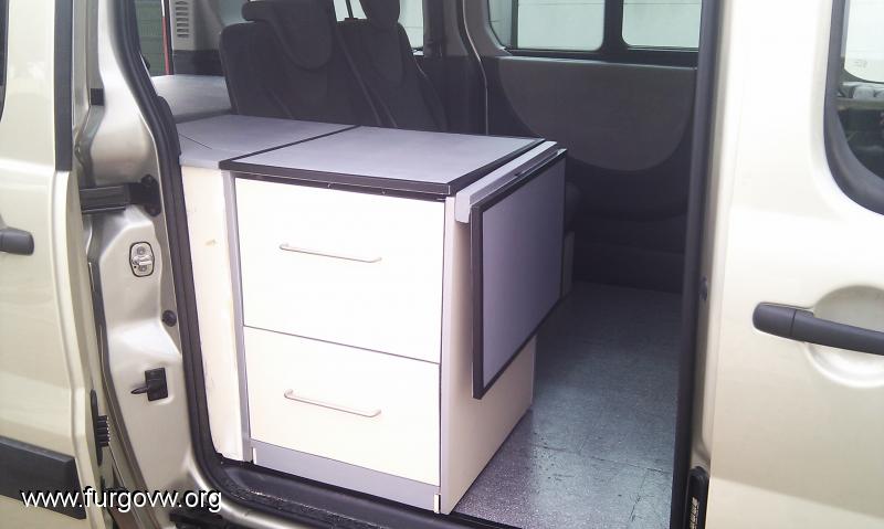

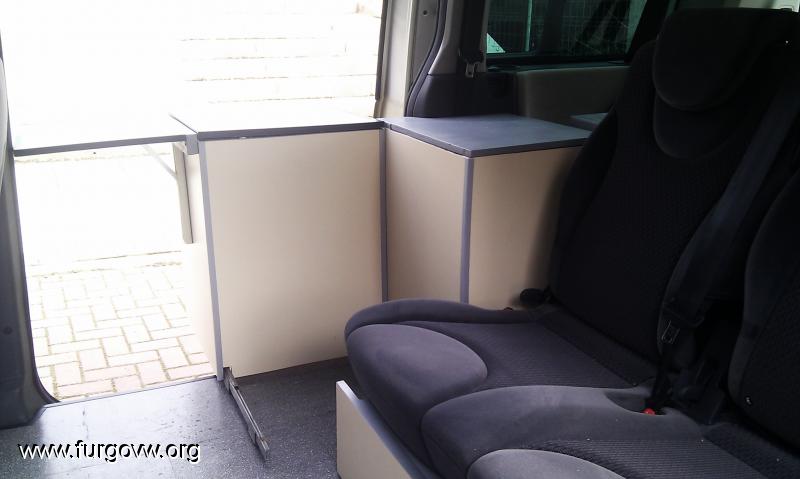

Por la parte de dentro

¡Q. bueno jimymax! Te ha quedado un mueble súper profesional y los acabados son de lujo.  .ereselmejor2 .ereselmejor
Lo solución q. le has dado al hornillo tb. me gusta: extraíble con puerta batiente.
Veo además q. cuando extraes el mueble fuera desahoga mucho el interior de la furgo.
Las guías del suelo no consigo distinguirlas. ¿De q. tipo son? Te han quedado de vicio.
Y esto más q. una crítica es una pregunta. Y cuando hace mal tiempo y no puedes sacar el mueble fuera, ¿cómo te las apañas para cocinar o sacar algo de cajón inferior?

Bueno pues para cocinar si hace muy mal tiempo la solucion es joderse de hambre o quitar la tapa ya que las bisagras y el amortiguador se quitan facilmente lo de abriri el cajon no tiene solucion y hay que abrir la puerta .llorando

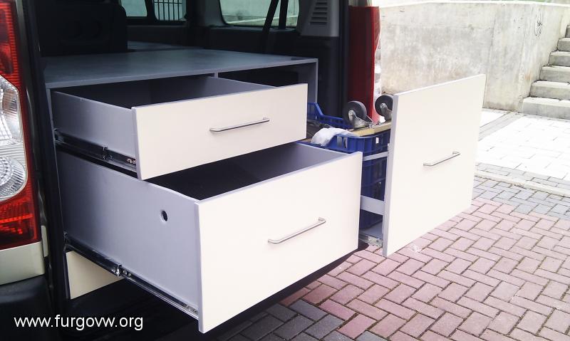

Las guias del suelo son recicladas de un cubo de basura extraible de cocina.
He reciclado bastante jejejeje

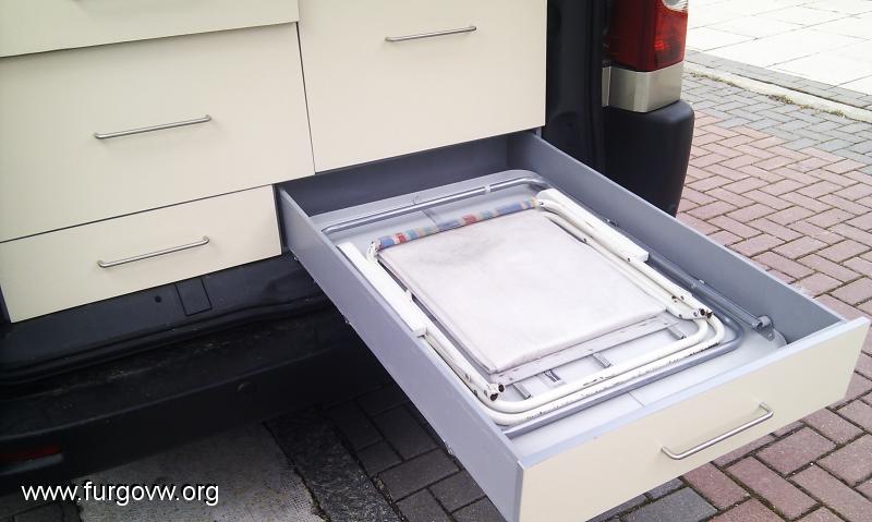

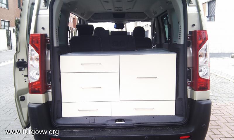

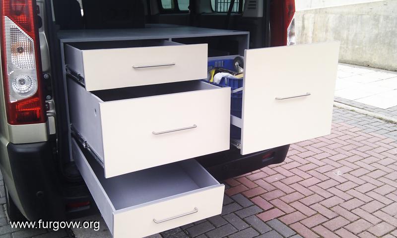

Os pongo tambien unas fotos del extraible trasero "SI A SI SE LE PUEDE LLAMAR"
esta inspirado en este de vanessa.
El mio
que os parece
jimymax
Los cajones de abajo van con ruedas y sin guias pero ajustados
en este meto la mesa y las sillas

Muy bueno Jimymax, me ha encantado el mueble lateral, muy bien acabado.
Lo de la tapa igual se soluciona poniendo las visagras en el lateral no ? De esa manera daria igual si cocinaras desde dentro o fuera....  .palmas .palmas .palmas .palmas
