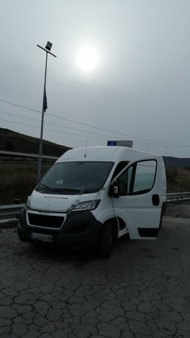

Cita de: Kiyo74 en Febrero 18, 2020, 18:22:39 pmQué ha pasao con la foto?? :'(
Se me olvidó pixelar la matrícula jeje

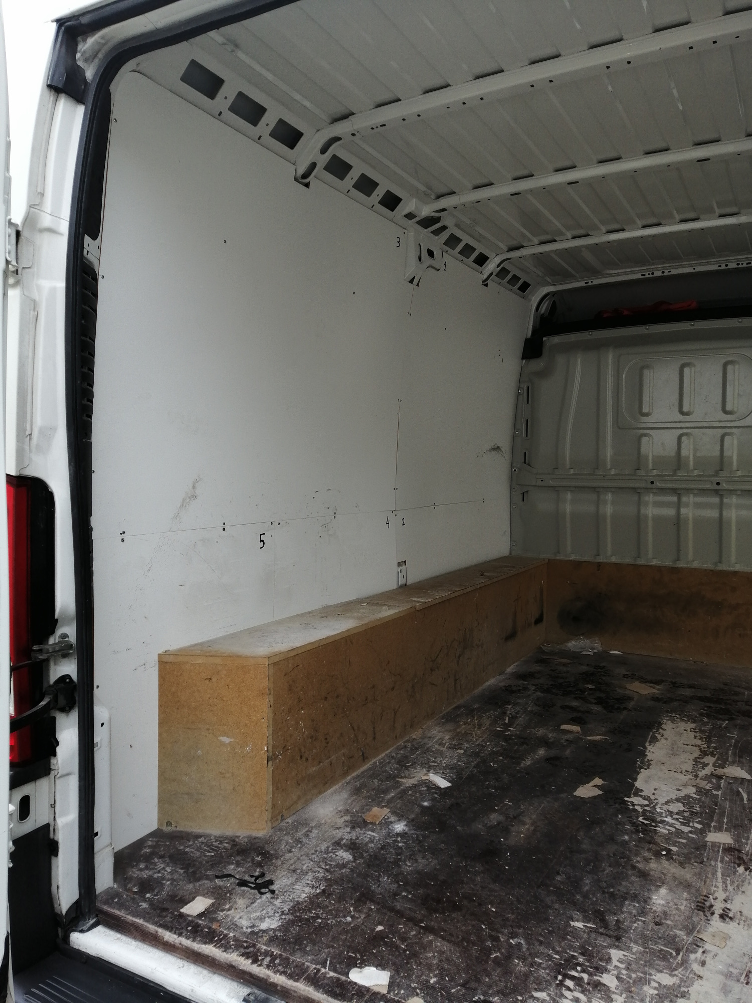

Como se ve era de un marmolista, estaba forrada hasta arriba así que por dentro esta impecable.

Ya tengo presentadas las guías para subir y bajar la cama y aislando.
hemos puesto kaiflex de 10 mm pero dos capas, así que en sitios donde solo se puede poner una capa no hay que comprar de las dos medidas, luego taparemos con reflexivo y en los nervios donde se ha podido hemos metido geopanel.
