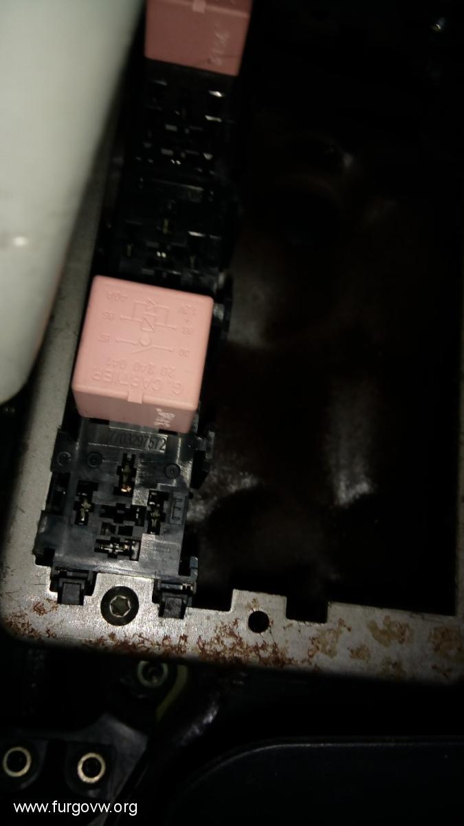

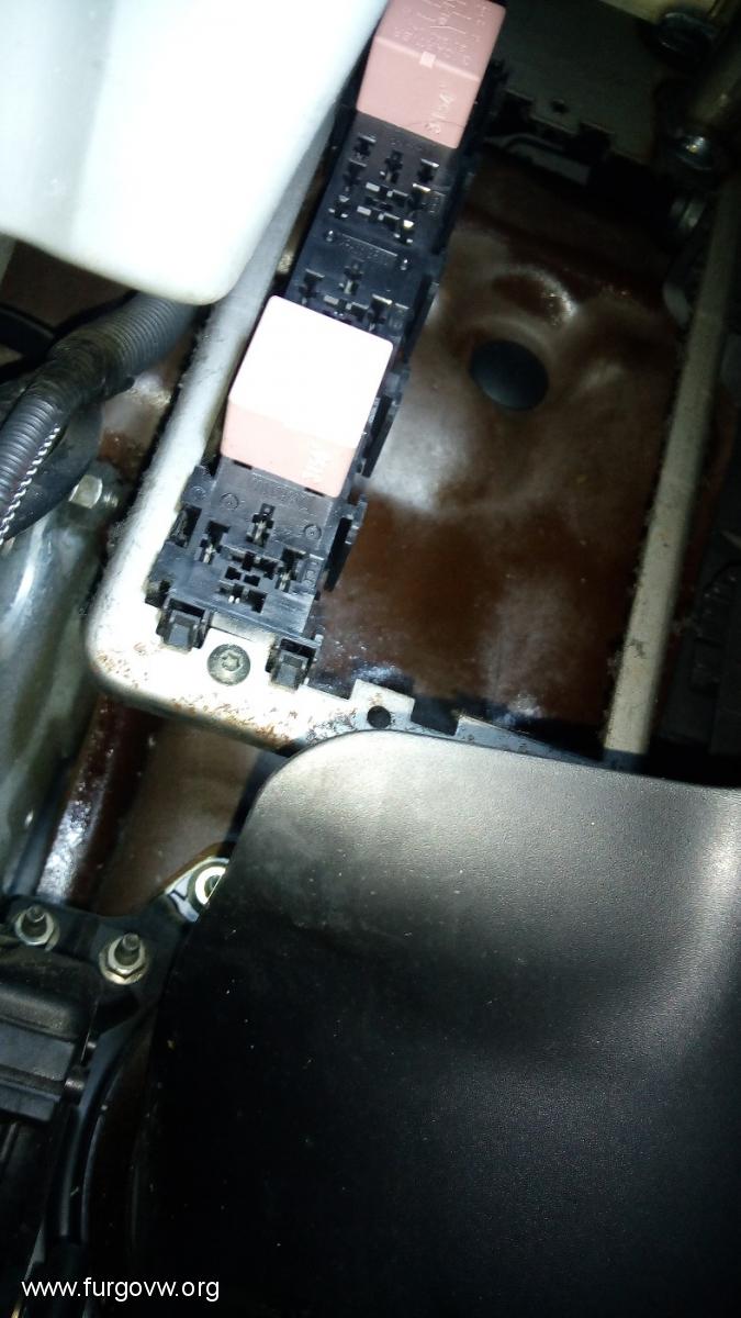

Neptuno_a80
Aquí unas fotos de la bandeja de relés, solo hay una hilera. Hay tres huecos, que están cableados, sabéis si algún hueco es el que va alojado el relé? O simplemente no lo tengo....
