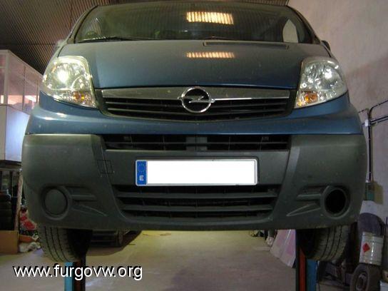

buenas...alguien me puede decir donde puedo comprar los faros antinieblas para la opel vivaro y si es muy complicado de instalar?

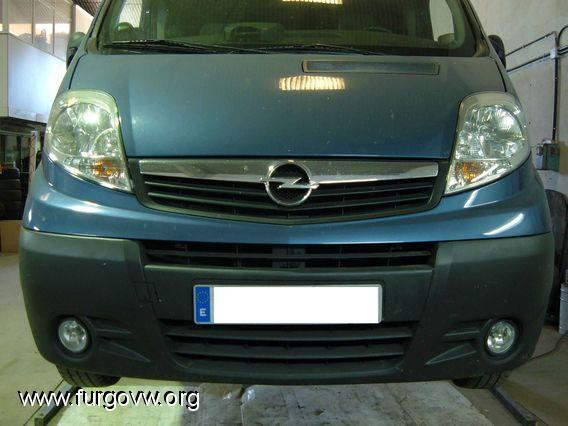

Yo lo hice la semana pasada y estoy satisfecho del resultado:
Te cuento las opciones: Si tienes suerte y tu furgo ya tiene preinstalación, eso significa que de fábrica ha salido ya con los cables y el relé que alimentan a los faros, de modo que "solo" tienes que agujerear el faldón delantero, hacerte con dos faros y con un mando (si te fijas, el mando de luces que tienes a la izquierda del volante sólo tiene posición para el antiniebla trasero, así que tienes que hacerte con uno que también tenga posición para el antiniebla delantero). Cuando tengas los agujeros hechos, colocas los faros, sustituyes un mando por otro y ¡voilà! se hizo la luz.
Para hacerte con los faros y el mando tienes tres posibilidades: a) la Renault lo vende en pack... y puesto que la Vivaro es una Trafic disfrazada, pues eso... b) la Opel lo vende despiezado (faro izqdo., faro dcho., mando). El precio por piezas es el mismo que en pack... c) te pateas un par de desguaces y buscas (los faros te pueden servir los de algunos Renaults -como el Laguna2-, aunque es posible que haciendo una "ñapa").
Pero...  si tu furgo no tiene preinstalacion, no te queda otra que desmontar el frontal para llevar cables desde el salpicadero hasta el mando de luces, colocar un relé y luego... vuelta al principio de este mensaje.
Si tienes más dudas, pues eso... pregunta
Salu2

Al encender antinieblas no se me encendía el chivato del salpicadero, mirando el manual del taller para saber cual era el relé, vi que no estaba, puse un rele y funciona. Ahora me falta encontrar los faros no se si desguace o nuevos, en caso de ponerle nuevos irian estos:

Yo los agujeros los hice con una caladora, pero...
1.- Con cuidado, porque trabajas sobre una superficie curva (utilicé una caladora con velocidades y le puse la más lenta)...
2.- Hice los agujeros más pequeños y acabé de "darles forma" con una lima o limatón (o sea, rascando el pástico y a base de prueba-error)
Todo eso porque los faros eran de desguace. Es decir, si compras en el concesionario los faros que van con tu furgo, no necesitas hacer nada, porque las sujeciones de los faros coincidirán con las del parachoques.... pero, si compras unos faros diferentes (que es lo que hice yo) resulta que las sujeciones no coinciden, de modo que te tocará hacer alguna "ñapa" para que coincidan (en mi caso hice una especie de "tirantes" metálicos para sujetar por la parte de atrás cada faro al faldón... y es imposible hacer fotos por el poco espacio que hay ahí abajo).
