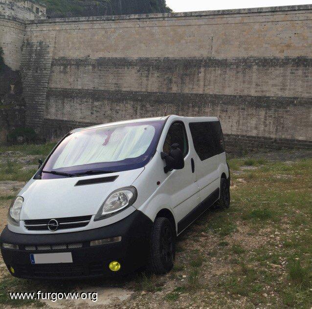

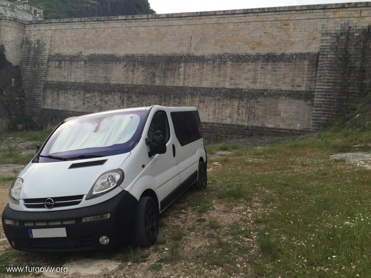

Como dije, creo, en tu hilo, compré para mi hermana y mi cuñado (que son neófitos en este mundillo camper) una primastar, y estoy (en la medida de mis escasos conocimientos) adecentándola un poco, siempre me ha gustado eso de personalizar mis (aunque en este caso no lo sea  ;D) vehículos.
mikel82
Aprovecho este hilo de los antinieblas para tener opiniones sobre vinilar en amarillo o no los antinieblas
Sin
Con
Es mas por estética, y es totalmente legal
PD. Si no es correcto el mensaje se puede borrar
