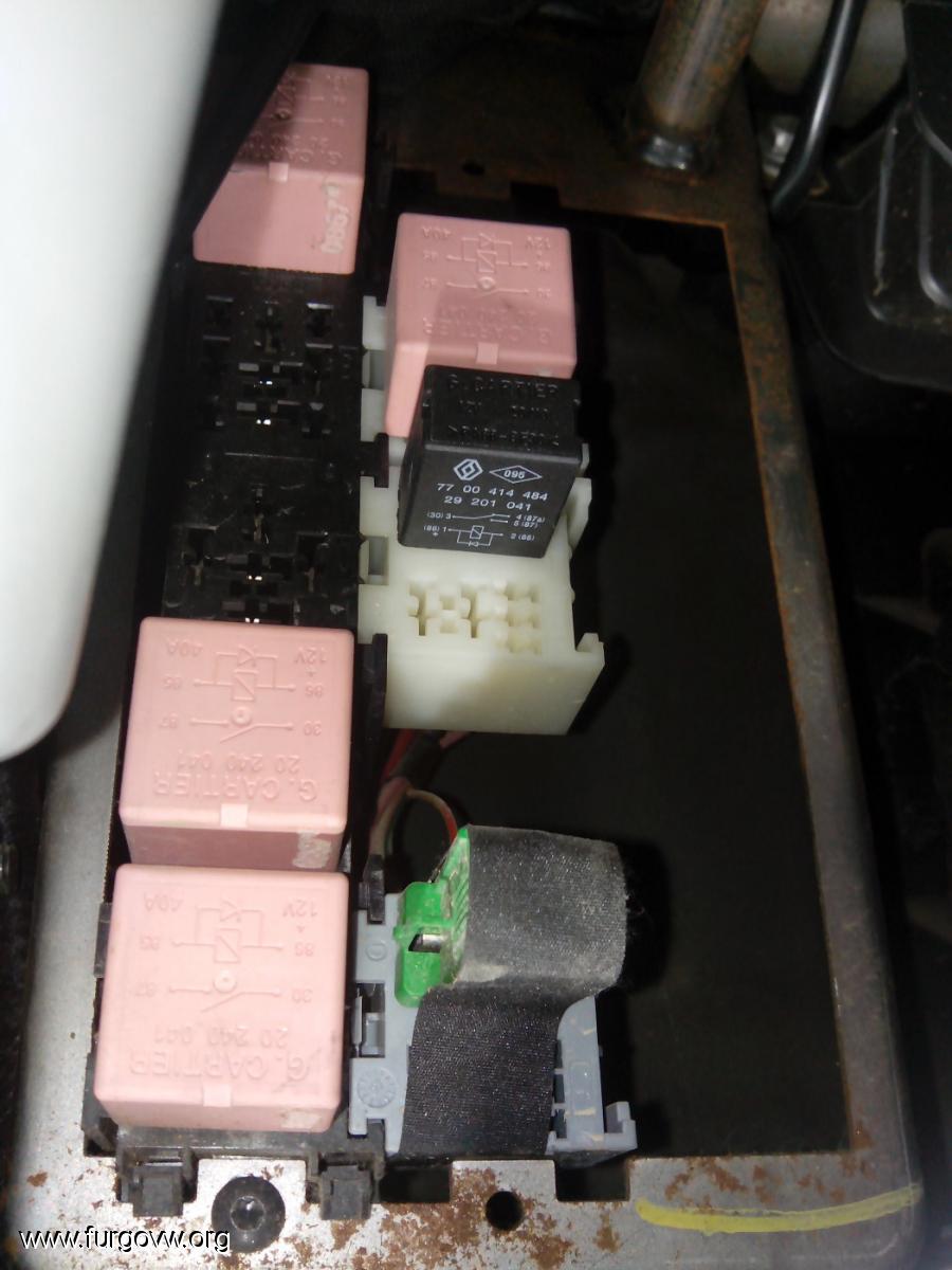

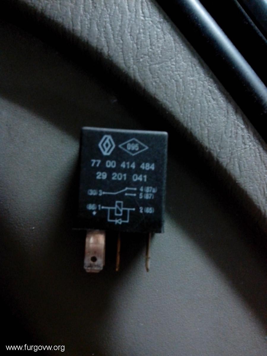

Figo
Cita de: wavs en Septiembre 17, 2015, 17:29:53 pm
Las fotillos prometidas:
Bandeja de relés:
El relé en cuestión:
Podrías poner una foto vista desde arriba con las patillas al aire? Para ver cómo están distribuidas?
