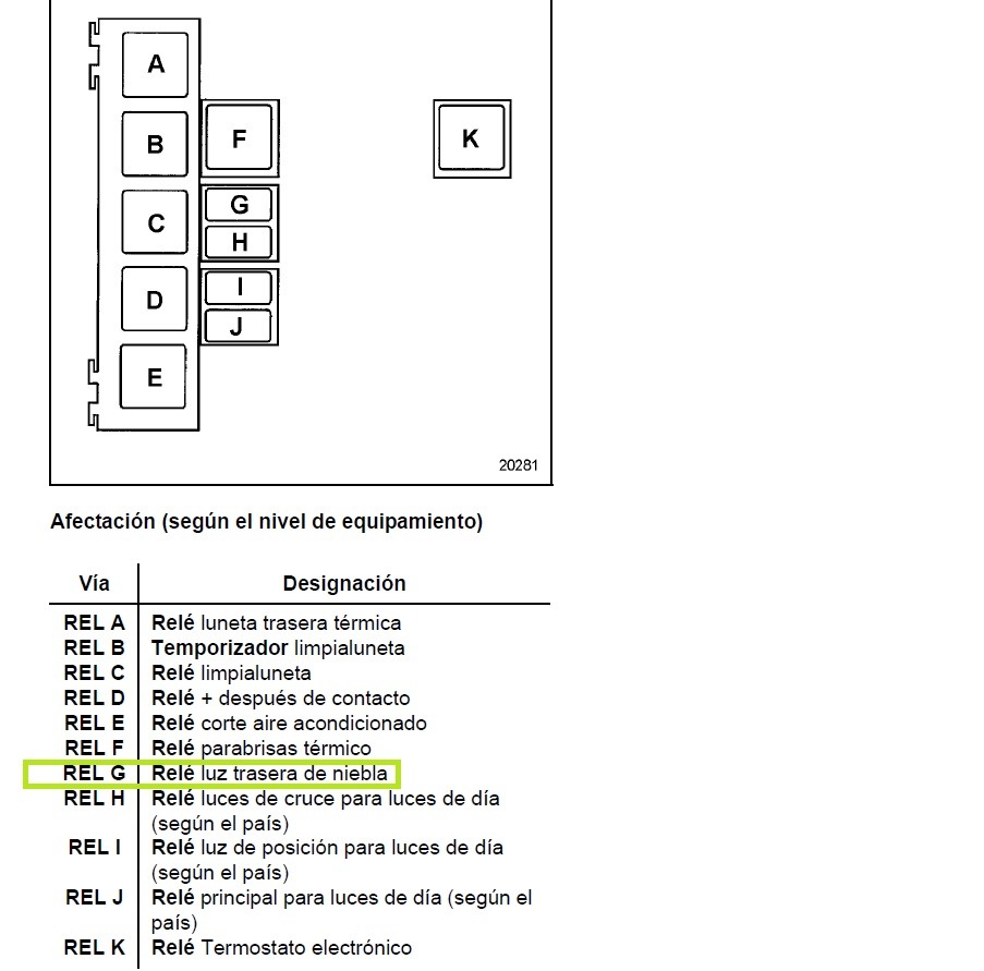

Hola!
Rescato este tema y antes de nada pido perdón porque por más que miro no consigo resolver la duda que tengo, y muy probablemente esté la info ya...
Por si acaso os pregunto.
El caso es que he comprado una Trafic 2 115dci y me he dado cuenta de que los antinieblas delanteros no funcionan, y creo que venían de serie por lo que la instalación entiendo que esté correcta.
He comprobado los fusibles (de antiniebla delantero y trasero) y están bien, y las bombillas también las he cambiado por nuevas y sigue igual, sin encender.
En el cuando se enciende el testigo de antiniebla delantero pero las luces nada... no van.
En cuanto al relé, cuando pongo el antiniebla trasero se oye un 'click' y se da la luz trasera pero cuando pongo los antinieblas delanteros no suena nada.... Mi duda es: ¿Hay un relé para el antiniebla trasero y otro para los delanteros?
En el recorte del manual el relé lo marca como solo del antiniebla trasero, y eso ya me lía...
Si solo lleva un relé para delanteros y trasero, sabéis si debe sonar el 'click' del relé tanto en la primera posición (luz trasera) como en la segunda posición (luces delanteras)????
Si alguien tiene alguna idea se lo agracería... ahora mismo no sé por dónde tirar...
Mil gracias!
