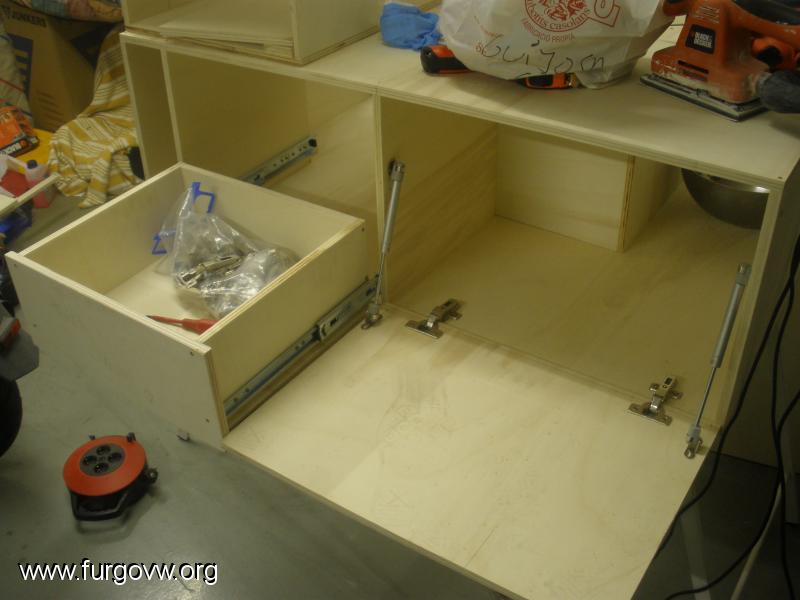

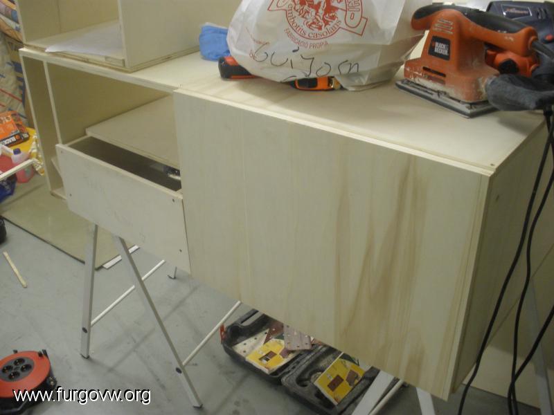

Simplemente un cajón con unos telescopicos, para que salga completamente de su emplazamiento, y una puerta abatible con dos visagras ( gracias escaladorJF ) de cocina y dos hidraulicos de 80N, que al cerrar la puerta pega unas ostias que no veas. La puerta a su vez sirve de bandeja para depositar cosas.
A ver si esta semana puedo haceros unas fotos y las subo.
Un saludo  .fotografo .fotografo .fotografo .fotografo
3sli

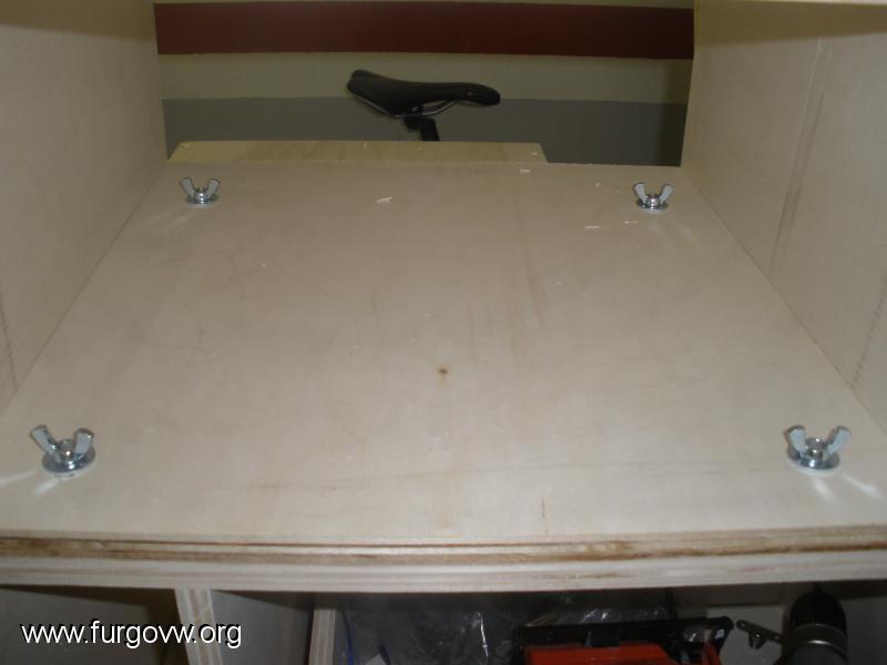

Esto es lo que llevo hasta ahora:
El cajón con los telescopicos y la puerta abatible con sus hidraulicos.

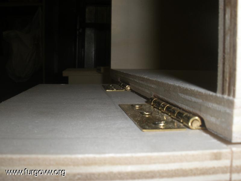

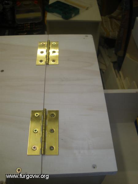

E echo una trampilla en los dos extremos del mueble, a modo de arcón chiquitin, para poder acceder cuando está la cama echa.

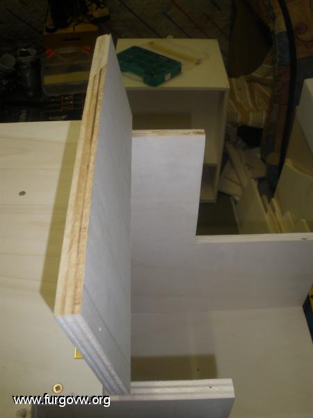

A la columna le e tenido que hacer un rebaje, para que me entre bien y no toque con la visagra del arconcito.

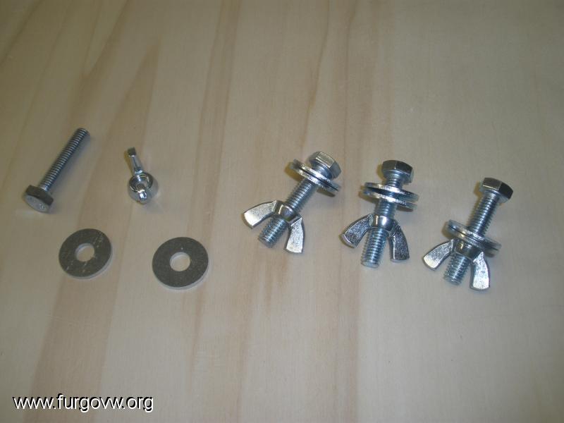

Y para acabar e puesto estas palometas y arandelas, con sus tornilos del 8, para armar y desarmar la columna.
De momento eso es todo lo que tengo, no tengo mucho tiempo para emplear en bricolear, pero tambien le voy dando al coco.
A la columna le voy a tener que hacer una modificación, porque no e tenido en cuenta el saliente que hay en la parte izquierda del maletero, donde se apoya el supletorio de la cama a modo de bandeja.
Eso es to, eso es to, eso es todo amigos.  .palmas
