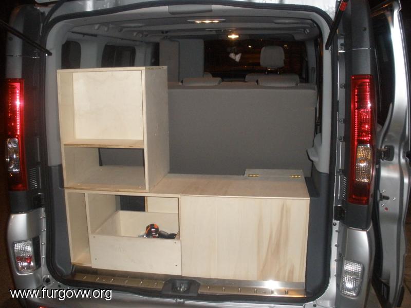

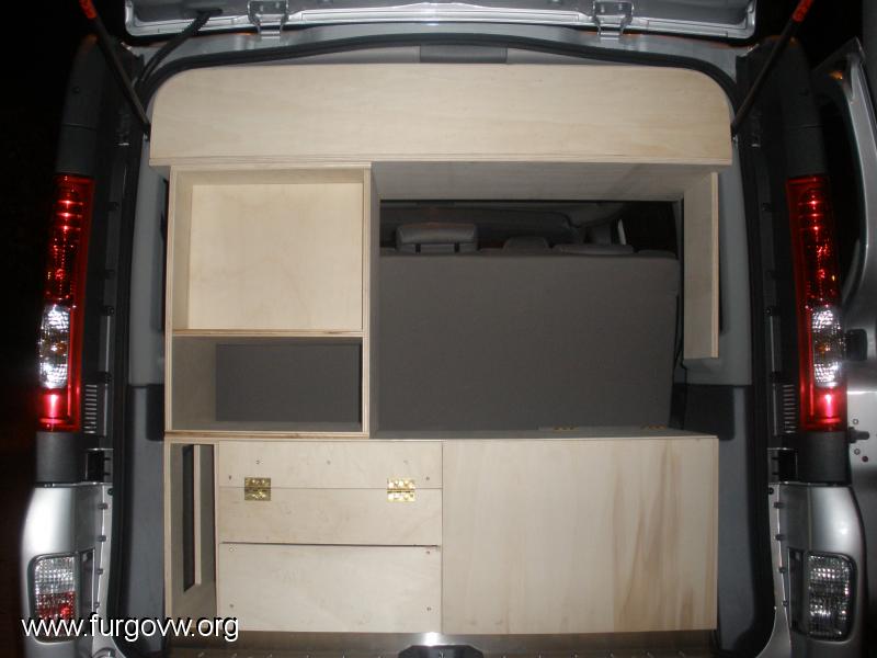

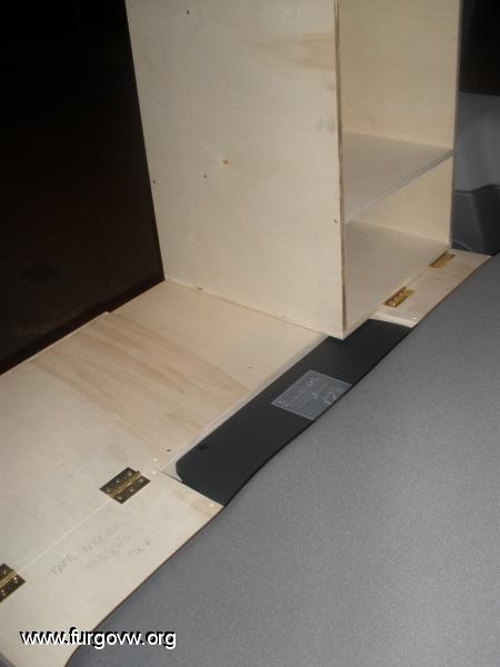

NUEVAS FOTOS - PRESENTACIÓN EN EL MALETERO
De momento me gusta como va quedando, pero aún queda mucho por hacer a ese mueble.

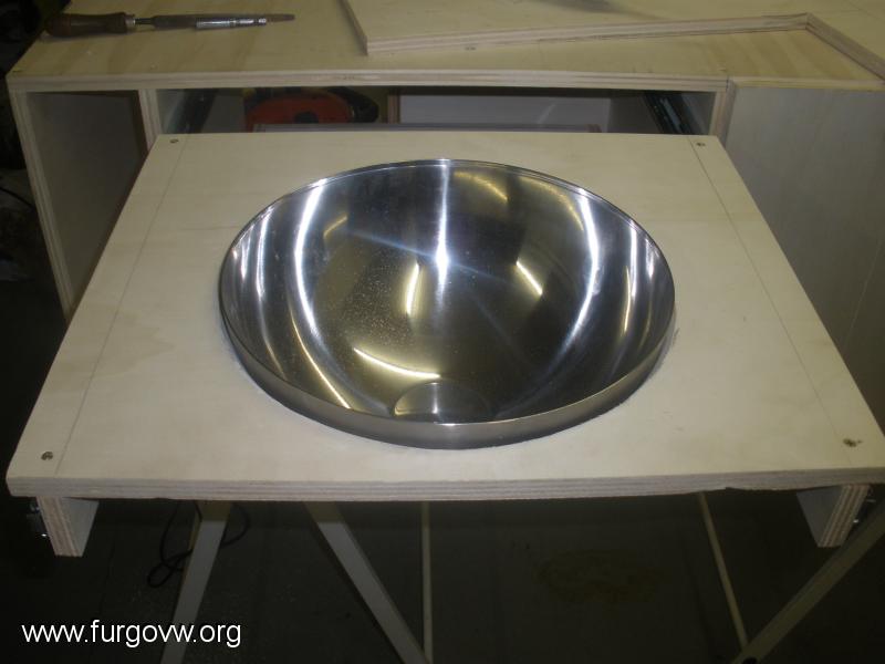

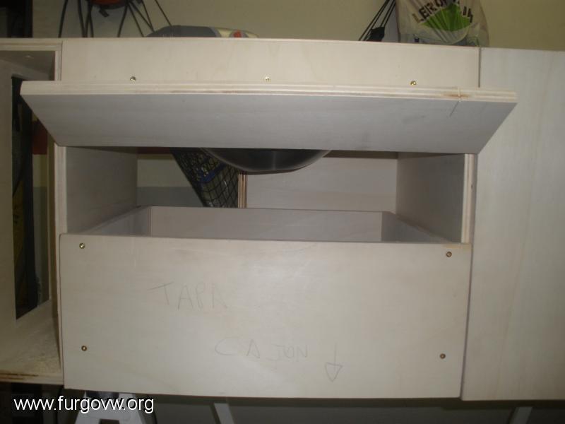

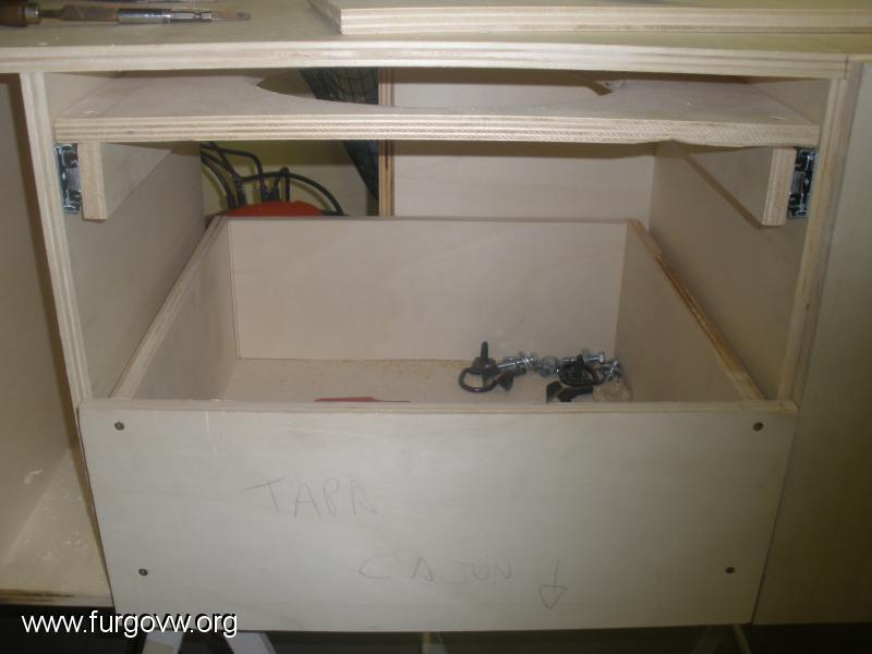

Alguien sabe si existe, alguna especie de bomba de agua, que se active cuando detecta liquido? Donde quiero poner la pica ( ensaladera Ikea ) no me coje un sifón, para el desague. Su ubicación sería justo encima del cajón que ahora tengo, y sería extraible como el cajón que tengo echo.
Gracias  .loco2

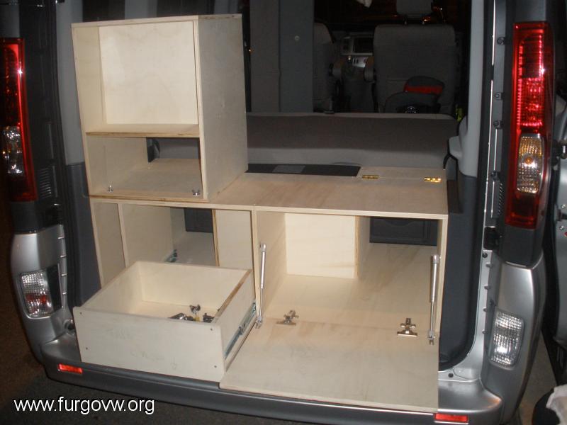

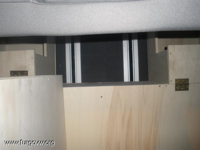

3sli, se me ha olvidado preguntártelo antes, ¿cómo has hecho para que no le moleste el mueble al asiento al voltear? porque veo que el hueco para la bandeja lo tiene, pero como comentamos que el asiento en sí también invadía parte del maletero... ¿cuáles son las medidas finales del mueble?

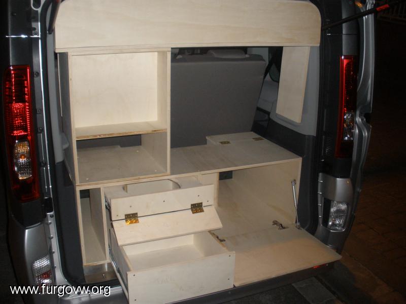

Perdonar mi ignorancia, pero no me termino de aclarar, porque donde pones el final de la cama?Te falta un trozo para acabar de hacer la cama no?O esque igual no lo veo claro del todo, y me gustaria,porque me parece una idea buenisima.
Y ahora os dejo el enlace para un complemento de este mueble, un altillo.
Si te refieres a la parte que hace "L", la que se mete debajo del asiento.
La perte más baja són ( ancho x alto x hondo ) 121 x 22 x 78
La parte alta són 121 x 22 x 60.
Si no recuerdo mal.
Hay está el secreto del proyecto  .panico
Al mueble le falta aún por hacer, pero lo que sería la parte superior irá tapizada de la misma tela que el asiento, con su colchoncito y todo.
Aún queda mucho que hacer, porque lo que quiero hacer no queda solo en la realización del mueble. Si yo os contara lo que tengo en la cabeza, serían muchas paginas a escribir.
Todo se irá viendo.

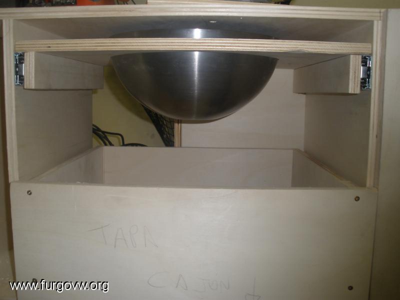

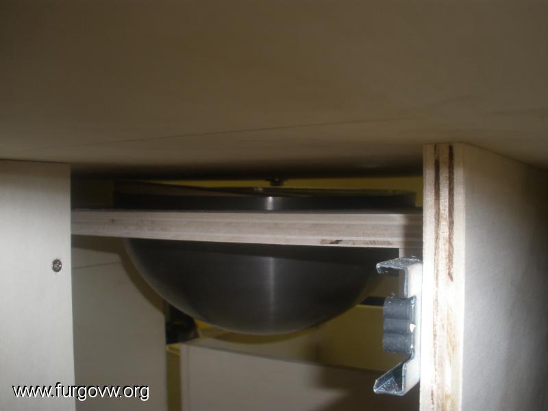

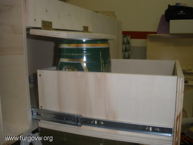

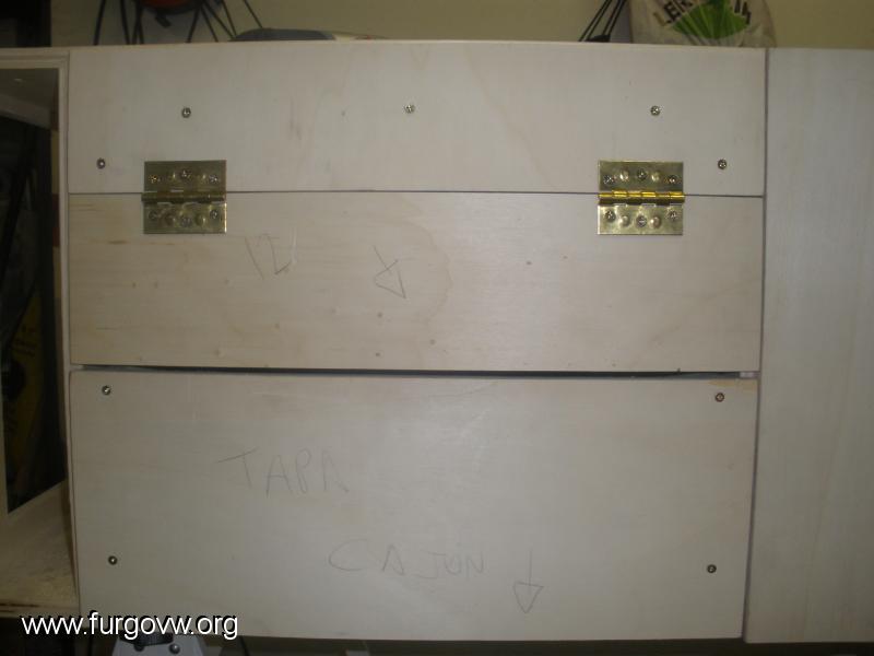

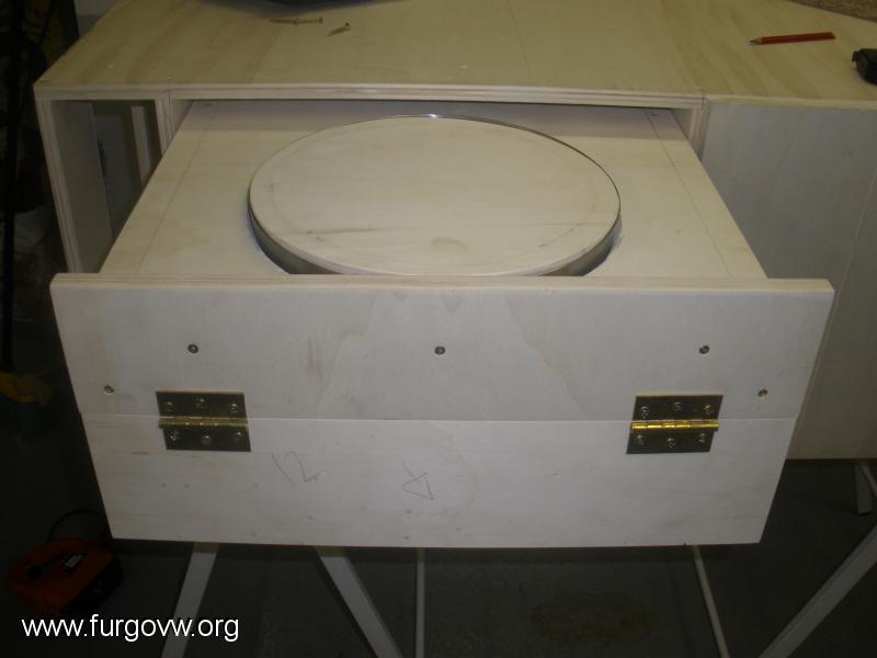

Buenos días  ;D
Seguimos con más fotos, ahora tengo echa la parte de la pica, con un pequeño truco para aprobechar al maximo el cajón inferior.

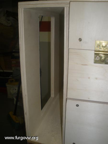

Esta foto es del acceso a la trampilla que hay a mano derecha del maletero, por donde pienso traer los tubos del agua, con algún sistema de quita y pón.

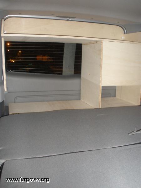

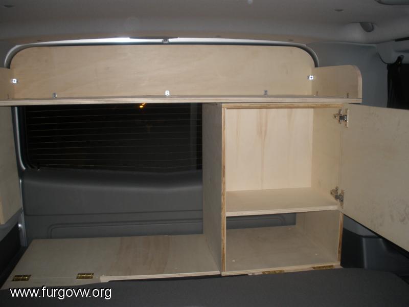

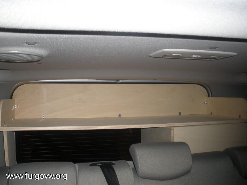

Al final el altillo e decidido hacerlo lo más sencillo posible, y para almacenar la ropa pondre estas cajas de tela, para zapatos, del Ikea.
Seguimos con más cosas.  .fotografo .fotografo

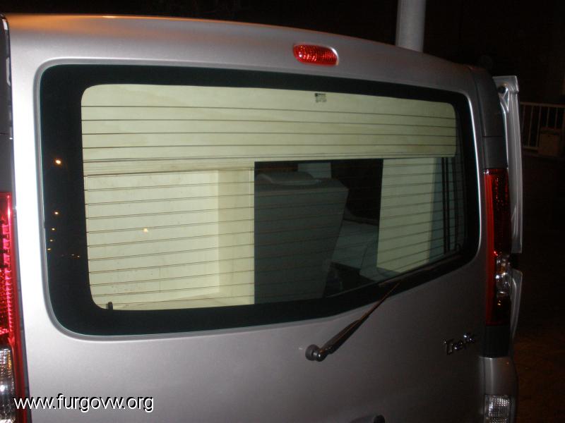

El altillo no deja nada de visión trasera, apenas unos centimetros.
Estas con la cama ya echa.
Lo que aún no me acaba de conbencer, es la parte izquierda del altillo, no se como sujetarlo mejor.
Bueno, espero vuestras criticas constructivas  :P
kanu
Si te refieres a la parte que queda del lado exento y que lleva el tablero en el soporte del paletero para la bandeja, igual te convenía ponerle un par de eles p algún refuerzo similar para que no baile el tablon. Tal y como lo pones parece que solo queda fijado al resto del mueble con la parte superior y no se si aguantara los meneos. A lo mejor cede...
escaladorJF
no veas con el trabajo que a dado el altillo para la ropa en la parte superior o no 3sli?...referente a la parte izquierda yo lo dejaria tal y como esta ya que es de quita y pon no? además ya ha sido probada en marcha y algun que otro frenazo brusco y no se a caido  .loco2
