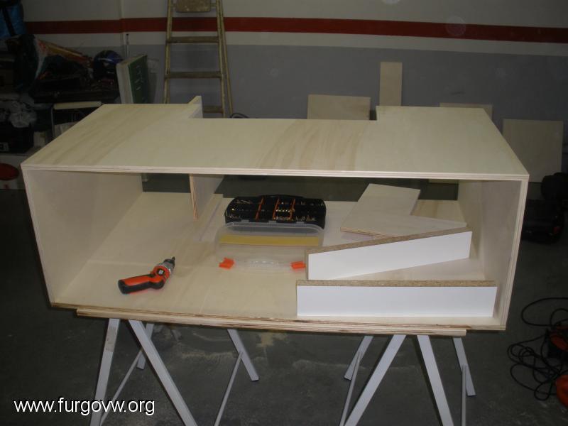

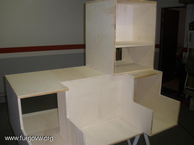

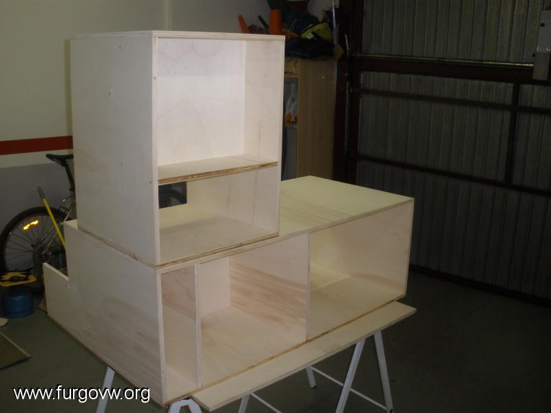

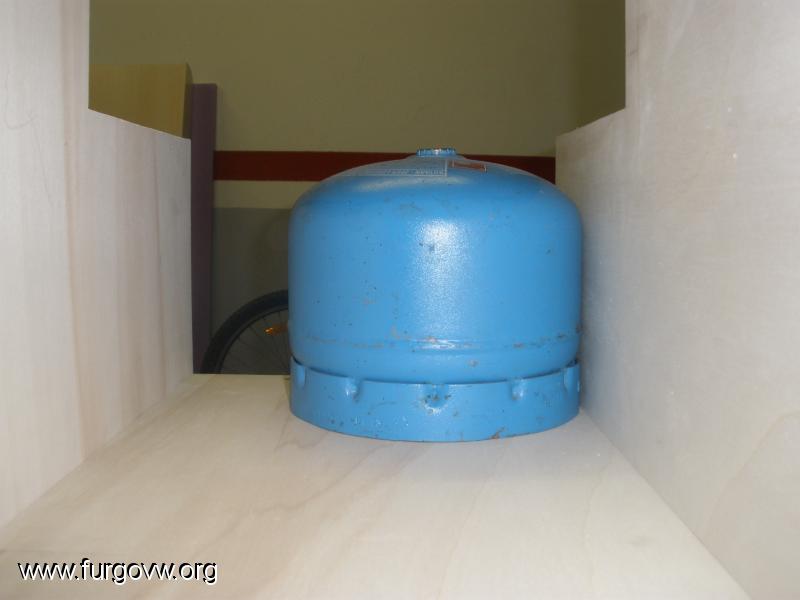

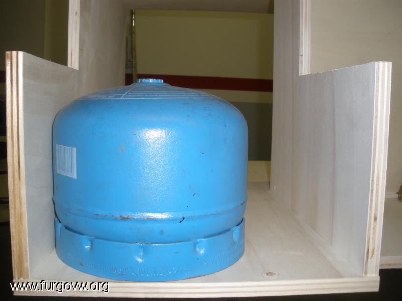

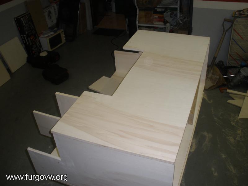

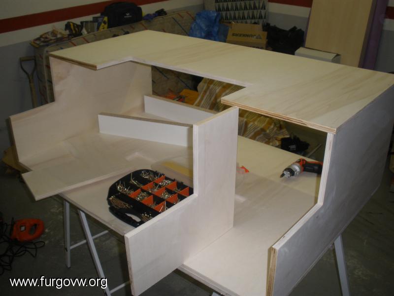

Bueno, pues por el momento os voy poniendo unas fotos de lo que e echo hasta ahora.
El mueble encaja perfectamente en el maletero y deja hacer la cama sin tener que moverlo.
Me entra justa la bombona de campingaz, de pie, que ahora no recuerdo que modelo es. En el espacio donde iría me caben 2. Se pueden llevar tumbadas?
Por el moento es lo que me a dado tiempo a hacer. Continuaré...
P.D.: Un nuevo forero, que por cierto aún no se a presentado, me a ayudado con la realización del mueble, espero que se asome por aqui. Witget a lo mejor te suena su cara  .malabares
me gusta tu idea no te importaria poner las medidas de los tableros

Marcololo, una preguntilla, como fijas las guias a la furgo?

ese mueble esta quedando de PM pa riba 3sli  pinta mu bien. lo de las botellas es recomendable siempre llevarlas en vertical porque con el tema de los gases mejor no jugar .
MARCOLOLO
las guias van fijadas al suelo aprovechando unos anclajes de carga que trae la vito
Ok, gracias MARCOLOLO.

Muy bien, va cogiendo ya forma.
¿al final sólo una "torre"?
Y otra duda: ¿cómo vas a acabar el mueble? pintado, forrado... ¿y los cantos?
Este finde hemos estado por ahí con la furgui y mientras estaba en la cama no paraba de darle vueltas a lo que hacer para optimizar el espacio, y creo que voy a hacer un mueble alto, cogido del techo, de parte a parte del maletero, para poner ropa. Así a bote pronto de 130 de ancho, por 25-30 de alto, por unos 40 de hondo. Que no me tape toda la visibilidad pero que quepan bastantes cosas. Lo tengo ya en la cabeza, pero estoy pensando en el acabado. El mueble que me hice como lavadero lo esmalté y quedó bien, pero es bastante curro, así que a ver qué se nos ocurre...

Si,intaunte, al final solo una torre, por el tema de dormir estirados y no encogidos. En un principio pienso pintarlo con acrilico. El tema cantos, si te refieres a darles forma redondeada, pues no me lo e planteado aún.
Me parece aver visto algo por el foro, sobre el mueble ese que quieres hacer.
