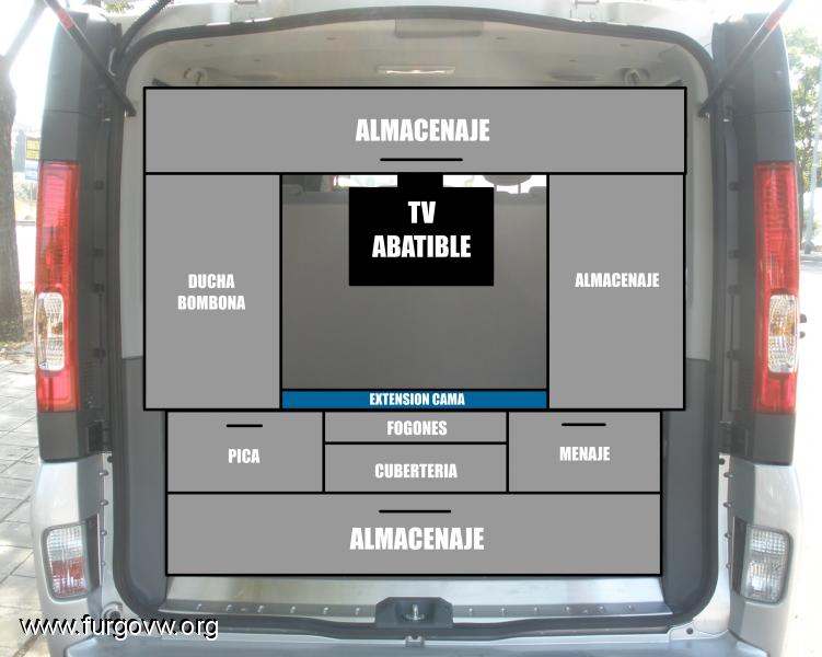

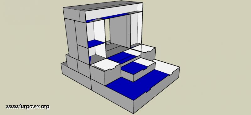

A ver como planteo esto, estoy intentando hacer un mueble en el maletero de mi Generación. E visto muchos modelos en el foro.
Lo que yo intento plantear es lo siguiente:
Para que os hagais una idea:
La cuestion es que no se por donde empezar a plantearlo, y me gustaría que me echaseis una ayudita. Tema herrajes, cajones, y un largo etcetera..
Gracias.  .ereselmejor

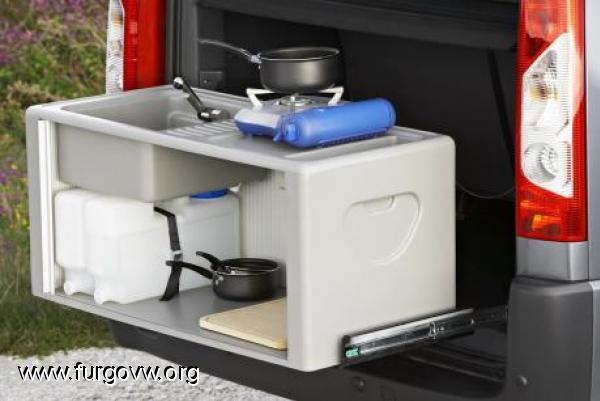

Esa foto es de una expert tepee?...
Railes telescópicos: piensa si los puedes anclar a la carrocería. En caso negativo monta un cajón que ajuste con el ancho del maletero y fija los railes en él, colocando ese mueble en el interior del cajón. Puedes sacar todo el conjunto en caso de ITV o de que quieras cargar algo voluminoso.

Como bien tu dices, debería hacer toda la estructura de madera y en ella poner los railes telescopicos, el problema es que no los encuentro de la medida del cajón inferior (80cm), tu crees que aguantaran los railes todo el peso de un cajon de esas dimensiones? (120x80x20)
Yo tenía pensado hacer el mueble en 3 partes, la inferior (120x80x40), las columnas (30x60x75) y la superior que quedaría anclada encima de las 2 columnas, con el televisor incorporado.
Algo tal que así:
En la parte inferior, donde pone almacenaje, es la que sería como la del tepee, con los railes telescopicos, para que salga todo el cajón.

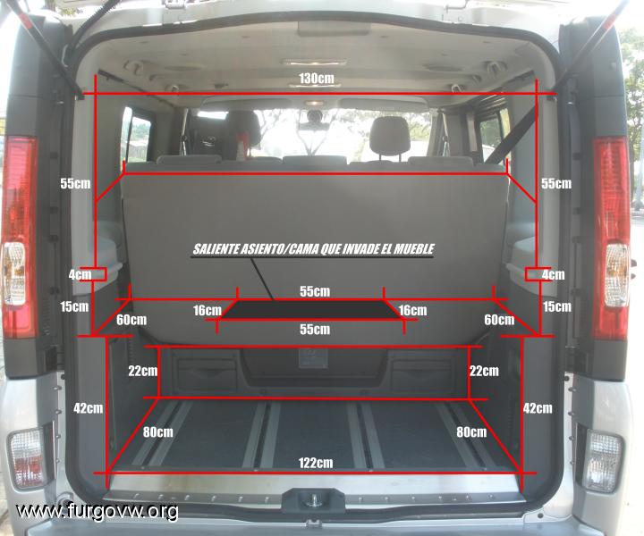

El problema que dan las guías metálicas está en la pérdida de espacio que provocan ya que se llevan parte del frontal y dado que no dispones de una longitud muy generosa vas a perder mucho espacio.
No sé si habrás ojeado lo que tengo por ahí de cuando tenía mi trafic generation para que te hagas una idea de lo pequeños que quedan los cajones aún sin guías.
Si replanteas, verás que debido al soporte de los cinturones y el soporte de la extensión de cama... la chapa esa central que invade el maletero cuando haces la cama... los laterales del mueble se quedan bastante estrechitos, por lo que si además le metes guías metálicas, los cajones se quedan enanos.
Los que has planteado como "pica" y "menaje" que van en los laterales, te quedarán bastante más estrechos cuando replantees. El inferior de "almacenaje" deberá tener forma de "U" o en su defecto muy poco fondo para dejar el espacio necesario para la chapa esa que comentaba arriba...
Ya te digo que no es sencillo encajar un mueble ahí y que te deje hacer la cama bien...
Ponte debajo del portón y sin la extensión de la cama, observa como el asiento invade mucho el maletero al girarlo para hacerse cama....

El tema del peso, para el cajón inferior (almacenaje) se podría solucionar con unas patas extraibles y a su vez se podria usar de mesa exterior, añadiendole como una especie de tapa al cajón, se entiende?
Ese mismo cajón tendría una altura de 22cm., que es lo que ocupa la parte baja del asiento/cama, por donde supuestamente pasan los esquies, que por lo que estube mirando, la placa del asiento/cama que invade el mueble en su parte más ancha mide 55cm., la parte más estrecha 55cm. y 16cm. de hondo. Asi que tendría de hacer forma de U, como dice Eneko.
Entonces no se si valdría la pena usarlo como mesa.
Justo la cajonera que va encima (pica, fogones,cubiertos y menaje), que también debería de tener forma de U, tambien tendría 22cm. de altura.
Por lo que pude ver en todos tus croquis, Eneko, el mueble que ponias en el maletero, llegaba de altura hasta el nivel de la cama, y eran 3 cajones, verdad? Yo lo que quiero, como se puede ver, es lo mismo, pero de altura dividirlo en 2, no se si me explico. Quedaría muy poco espacio? Los cajones serían muy pequeños?

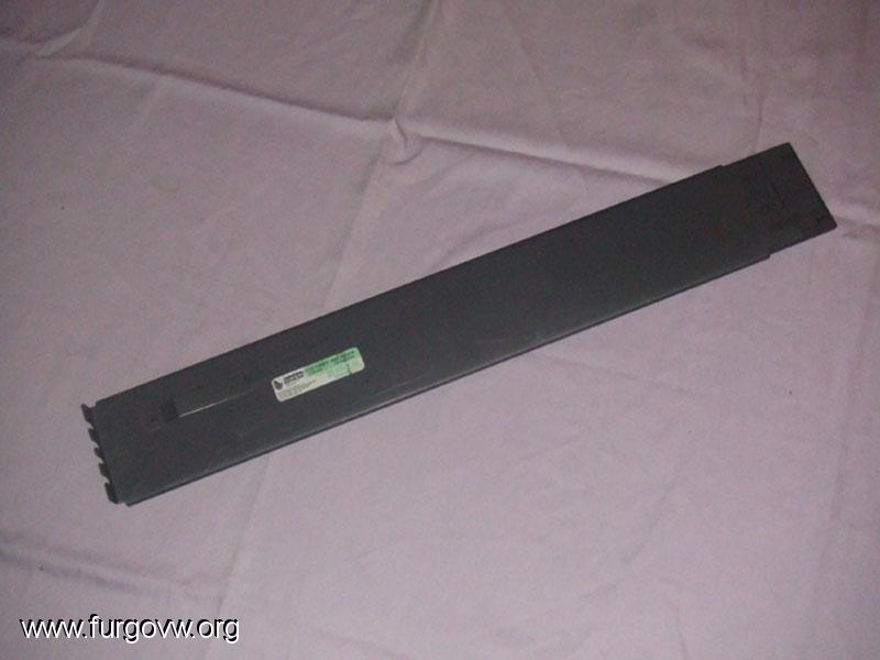

Yo, tengo que poner unas guías que tengo para hacer un cajón extraíble en el maletero. Las guías pueden soportar un peso de 150 Kg, eso sí, las tengo que sujetar al bastidor del maletero de una vw T4. Si puedo te pongo unas fotos de las guías.

No esaría mal ver una foto de esas guías guevariana, gracias  ;D
Si Kanu, eso ya lo tenía pensado, si por ejemplo tengo un hueco de 122x22x80 (ANxALxHON), pongamos que voy a hacer el cajón de abajo del todo (almacenaje) y uso madera contrachapada de 15mm. de grosor y los railes telescopicos que són de 1cm. de ancho. Debería de descontar:
Espacio interior= 1,5cm exterior izquierdo
                       1,5cm exterior derecho
                       1,5cm superior
                       1,5cm interior izquierdo
                       1,5cm interior derecho
                       1,5cm inferior
                       1,5cm inferior interior
                       1,5cm trasera
                       1,5cm trasera cajón
                       1,5cm delantera cajón
                       1,0cm rail derecho
                       1,0cm rail izquierdo
                      17,0cm totales= 4cm derecha
                                             4cm izquierda
                                             3cm inferior
                                           1,5cm superior
                                           1,5cm trasera
                                           1,5cm trasera cajón
El hueco interior resultante sería: 122-4-4=114
                                               22-3-1,5=17,5
                                               80-1,5-1,5-1,5=75,5
                                              114x17,5x75,5 (ANxALxHON)
No me parece que esté mal para almacenar, por ejemplo, cuerdas de escalada, cintas express, pies de gato y arneses, todavía no tenemos avancé pero seguro que cabe uno. No se, como lo veís, sería factible, Eneko me interesaría tu respuesta puesto que tu has estado más metido en el ajo con tu Trafic.
Gracias y perdón por el tocho. .ereselmejor

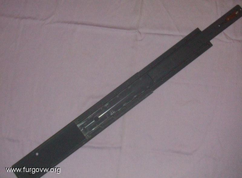

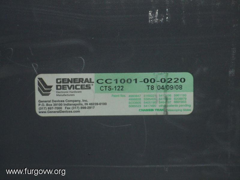

Hola 3eli, estas son las guías:
Tengo intención de montarlas, lo que pasa es que con dos peques casi no tengo tiempo, pero te pondré unas fotos del montaje.

La cuestión sería dejar de lado la bandeja supletoria para hacer la cama, y entre las dos columnas del mueble hacer como una especie acolchado para aprobecharlo como cama.
Yo mido 1,83 asi que igualmente deberia dormir encogido, como duermo todas las noches  ;), en posición fetal. O eso, o hacer las columnas y la parte superior menos hondas y ganarle algo mas de sitio para la cama, no se. Que opinais?

Gracias por las fotos guevariana, la verdad es que si que parecen muy robustas, no como las que e visto en el Leroy Merlin, por ejemplo. Seguro que con un par de esas ya tendría suficiente para aguantar todo el peso. .palmas

También hay que tener en cuenta que el respaldo que queda como cama, cuando está en posición de cama, la parte que queda hacia el maletero no es recta, sino que disminuye por la forma anatomica del respaldo del asiento.
Yo también mido 1.84 y creo que la parte de arriba me molestaría bastante a la hora de dormir y a mí señora tambien, pero nosotros dormimos estirados.
