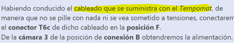

Este es el esquema correcto
Material necesario:
Conector T6c--> 6Q0 937 702
4 terminales --> 000 979 131 (para el conector T6c)
1 terminal    --> 000 979 133 (para el conector del vano motor)
1 interruptor
1 pulsador doble o dos pulsadores simples
Cable
El método es el que describe JonyMao en este post: http://www.furgovw.org/index.php?topic=166631.0 pero a partir del paso nº 8.
Donde ellos tienen 4 cables negros, solo tendremos 3 que hay que empalmar.
Para cualquier duda, podeis preguntar que en lo que pueda os contestaré.
