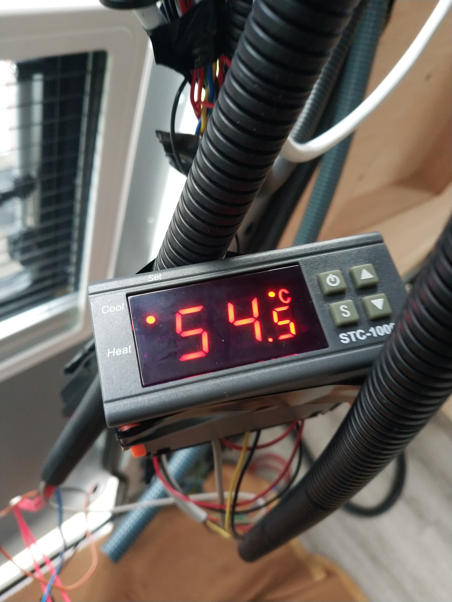

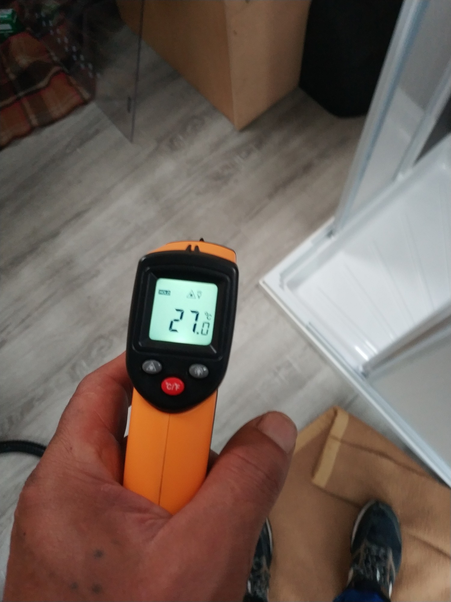

Capelo
Bueno he probado la instalación y funciona a falta deas pruebas , funciona el agua caliente y el suelo radiante, lo que más me está costado es sacar el aire del circuito
