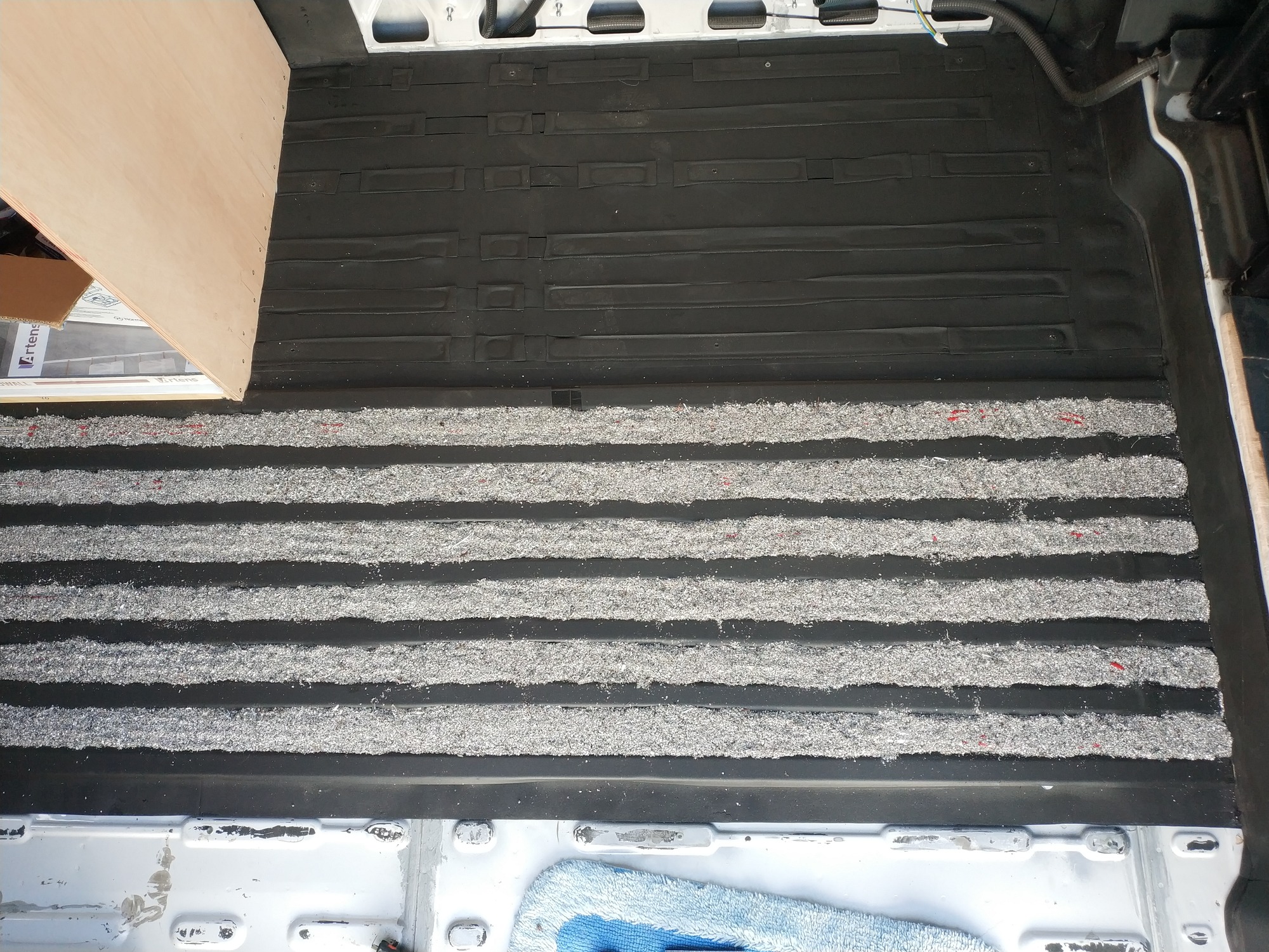

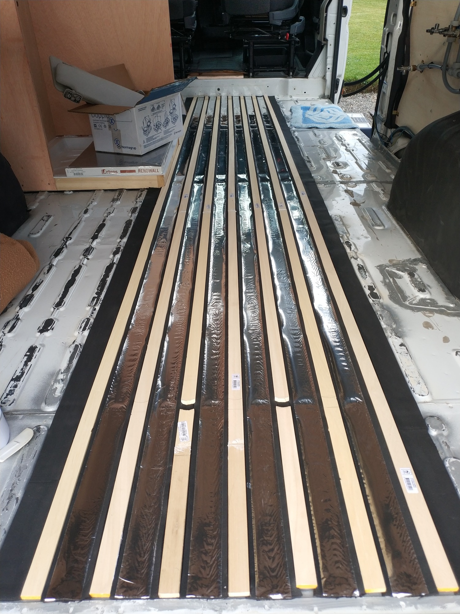

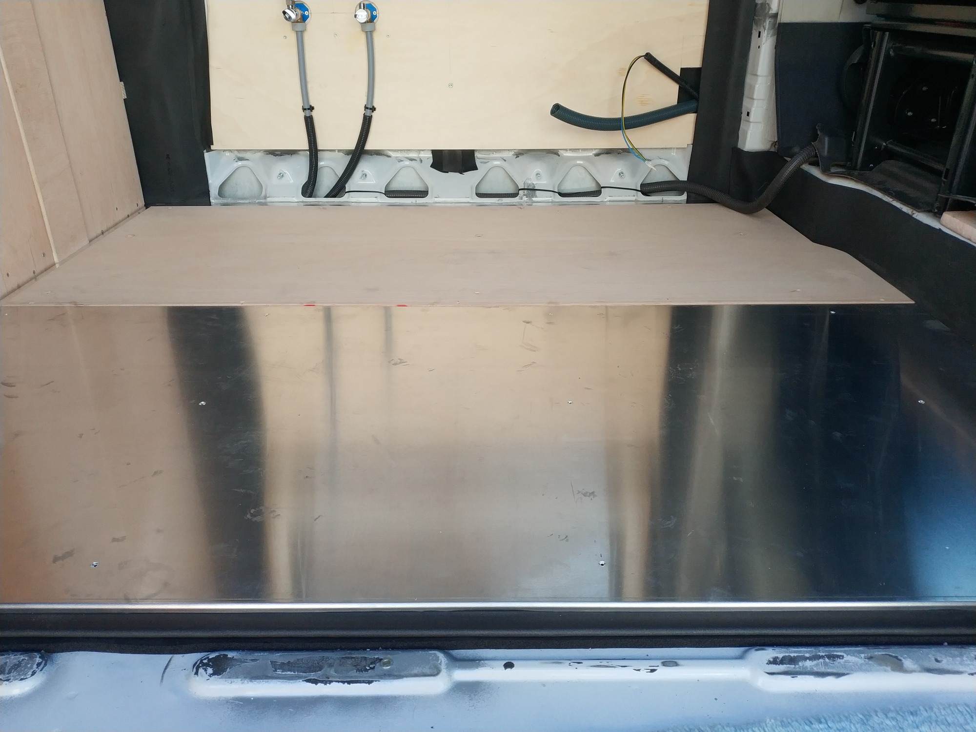

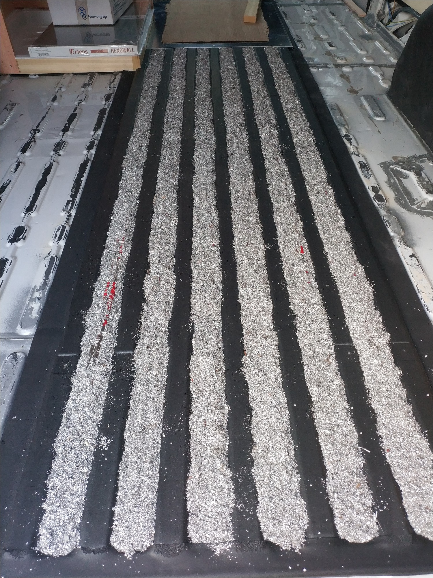

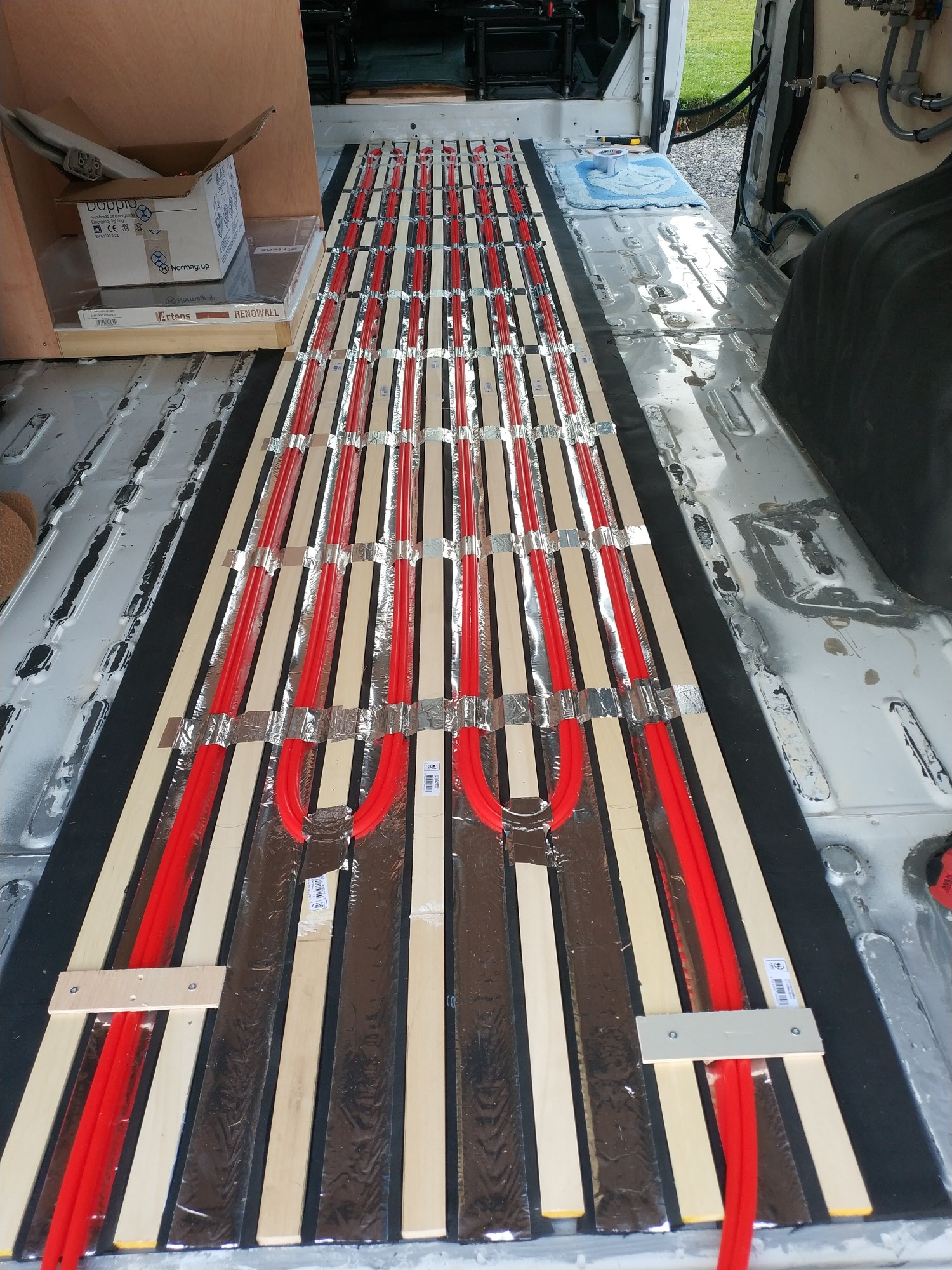

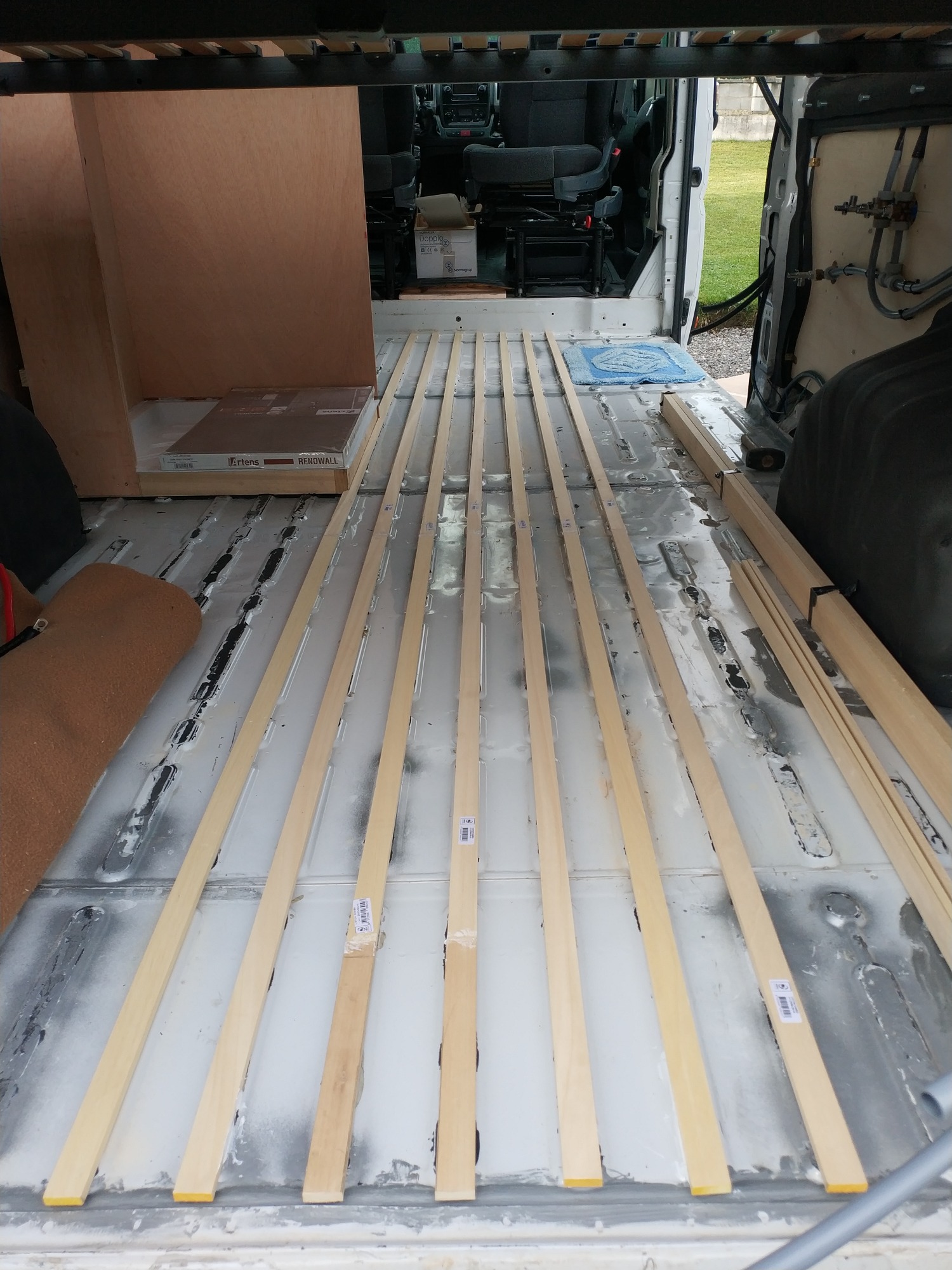

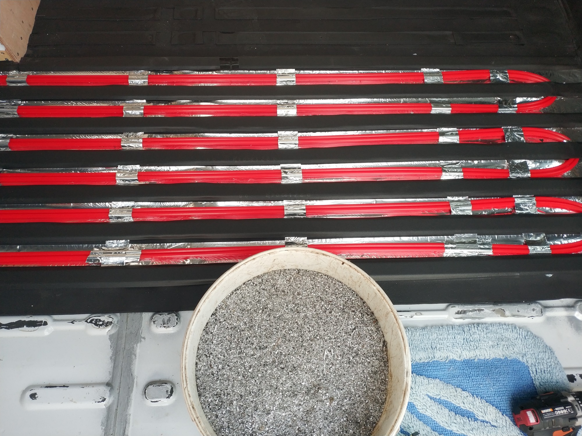

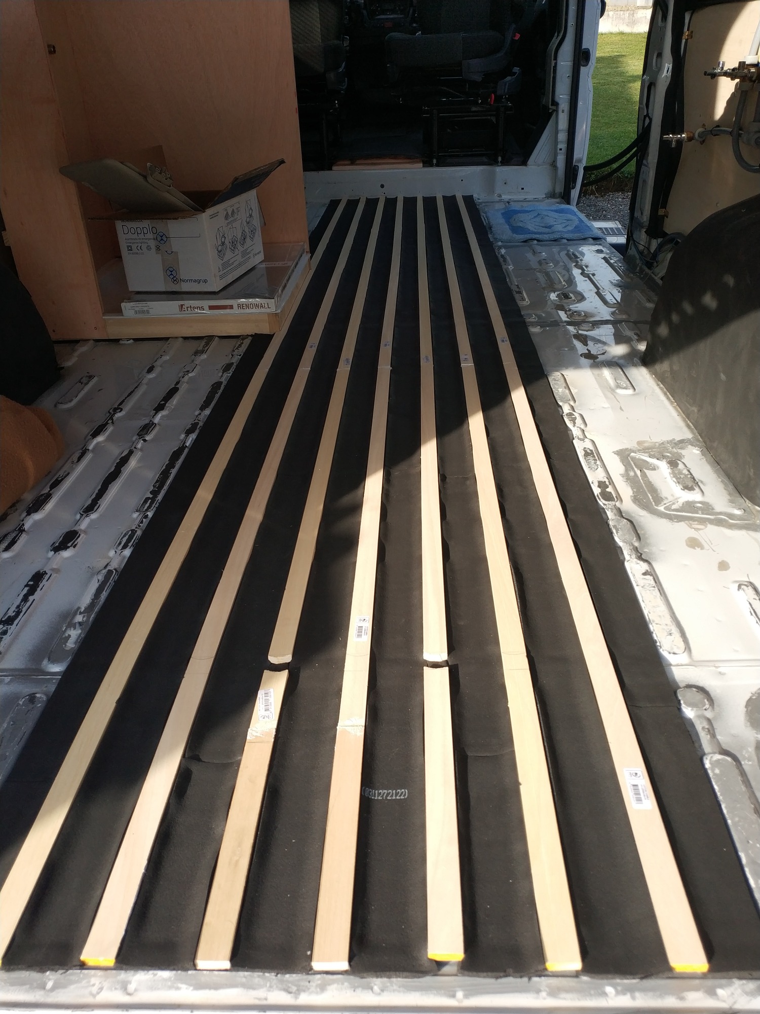

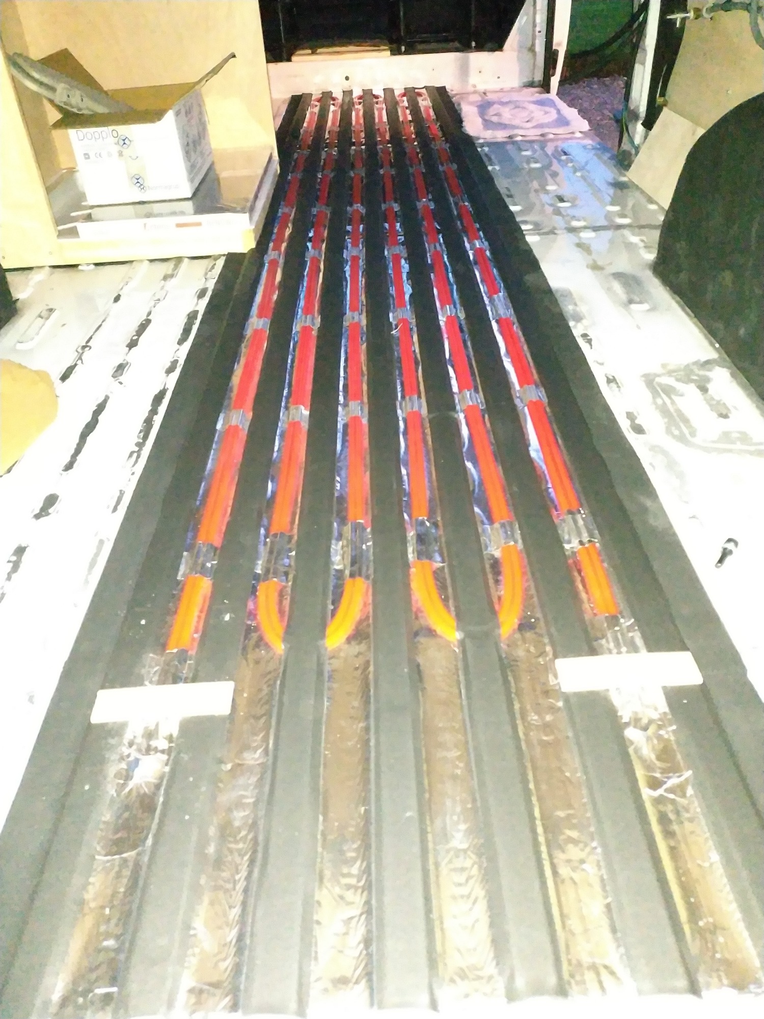

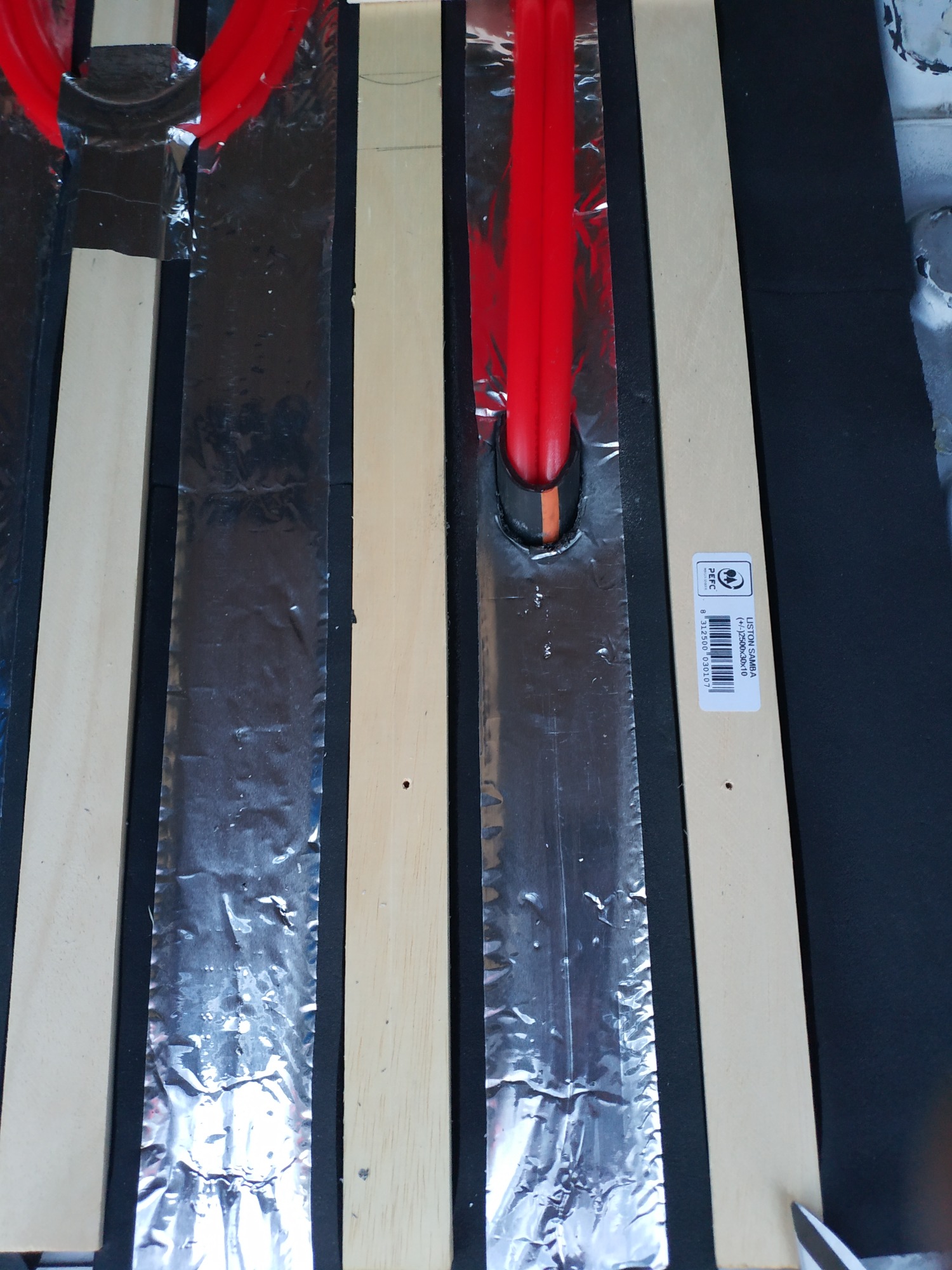

Pues ya estoy en ello, ya instalé el suelo radiante y ya tengo el intercambiador en mi casa de tubos y ta thermo top probada , era de un Mazda6 con cam y le cambié la placa electrónica por una universal

Las virutas que hay en el bote que son?
La verdad un gran trabajo tío.. genial aporte..
Segun ha comentado por ahí, arena.
Una pregunta, has calculado el tiempo que tendrá que estar encendida para que caliente ?  En las casas el suelo radiante tarda muchísimo en calentar ¿ No ?

Cita de: karpediem1977 en Febrero 14, 2022, 22:46:40 pmUn trabajo flipante  .ereselmejor  .ereselmejor

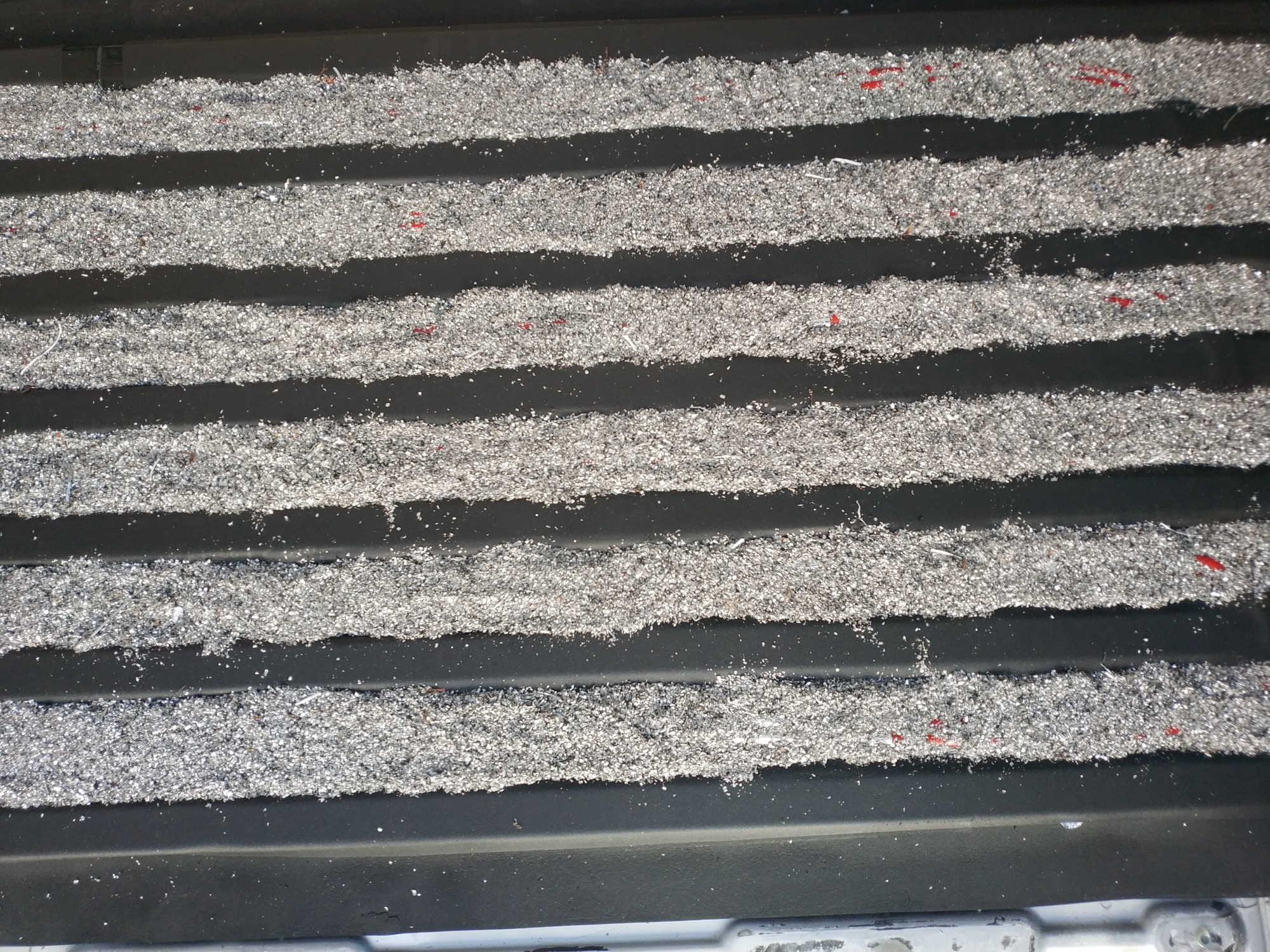

Gracias, son virutas de aluminio

Cita de: JiroSA en Febrero 16, 2022, 11:53:01 amSegun ha comentado por ahí, arena.
No está calculado, pero no deberá de tardar mucho al ser aluminio y no llevar una solera no hay inercia por contra perderá antes el calor, ya se verá 👍

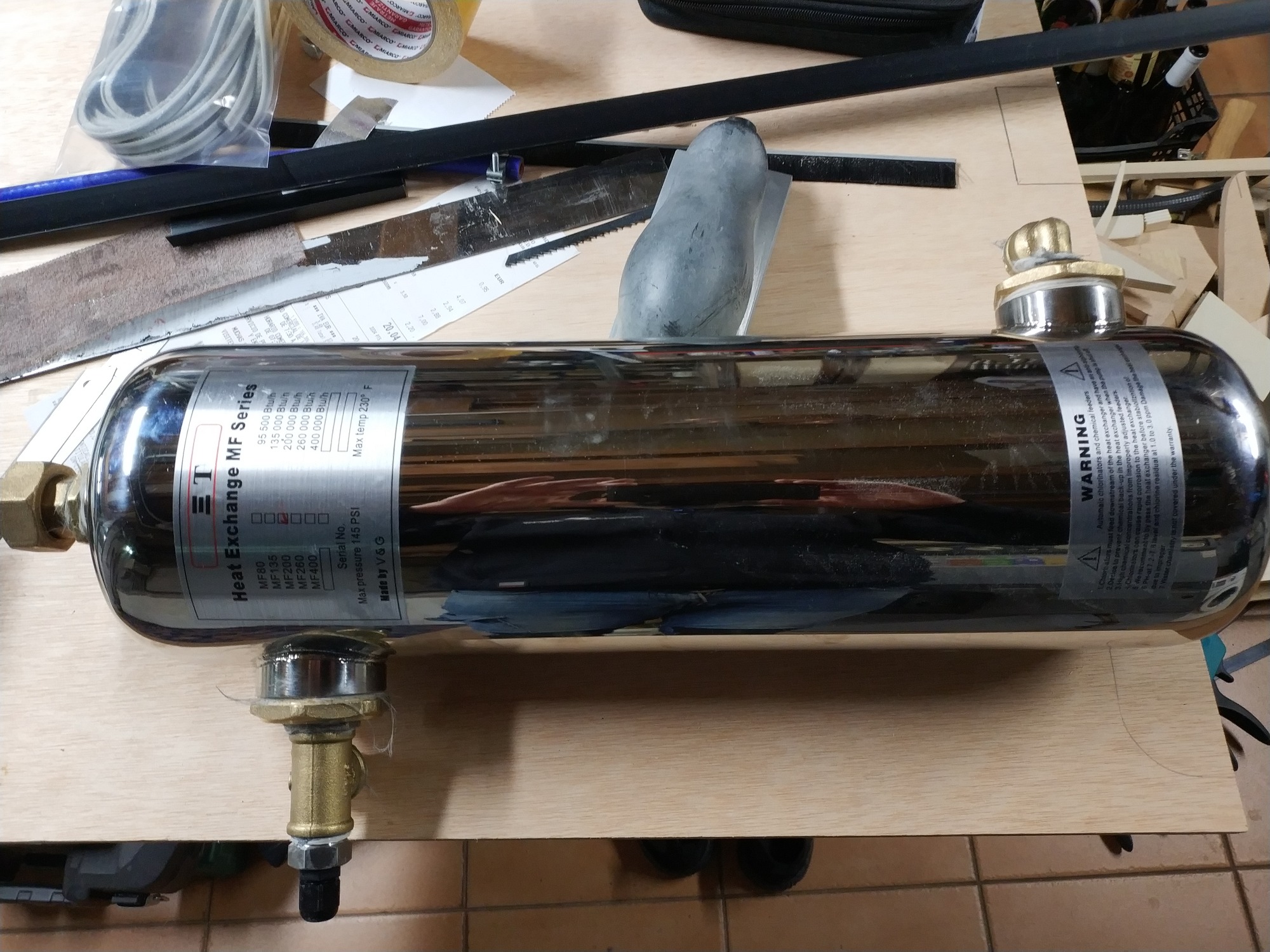

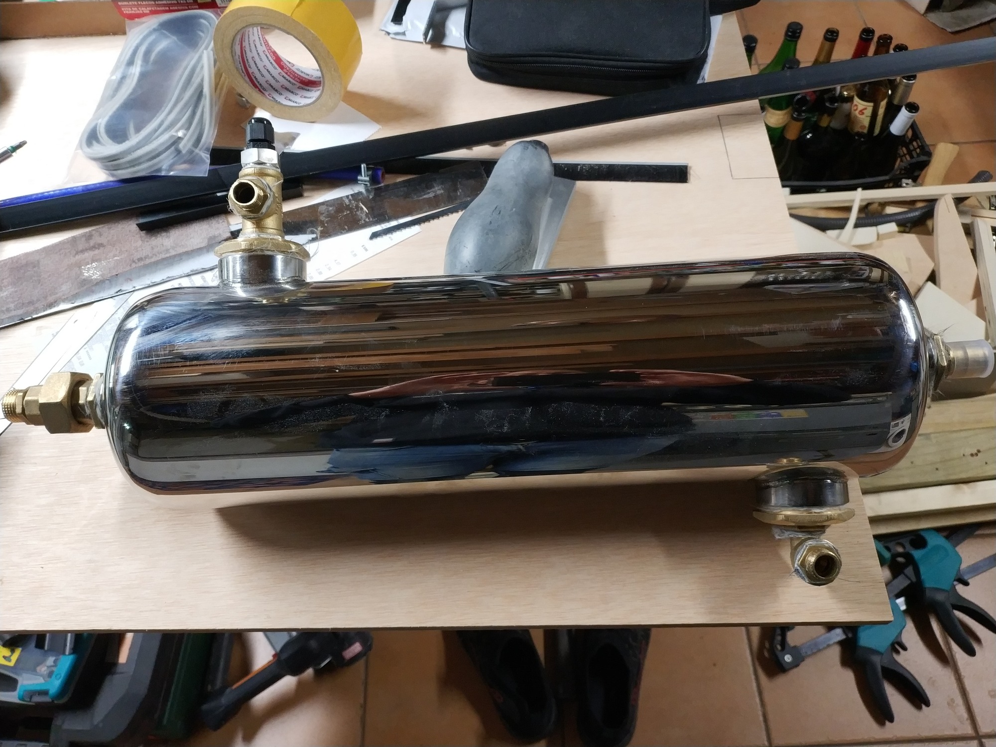

Este es mi intercambiador de calor en mi caso de tubos para tener almacenado algo de agua caliente llevará un sensor de temperatura para mantener la temperatura y llevará una válvula de tres vías para anular el suelo por el verano.
