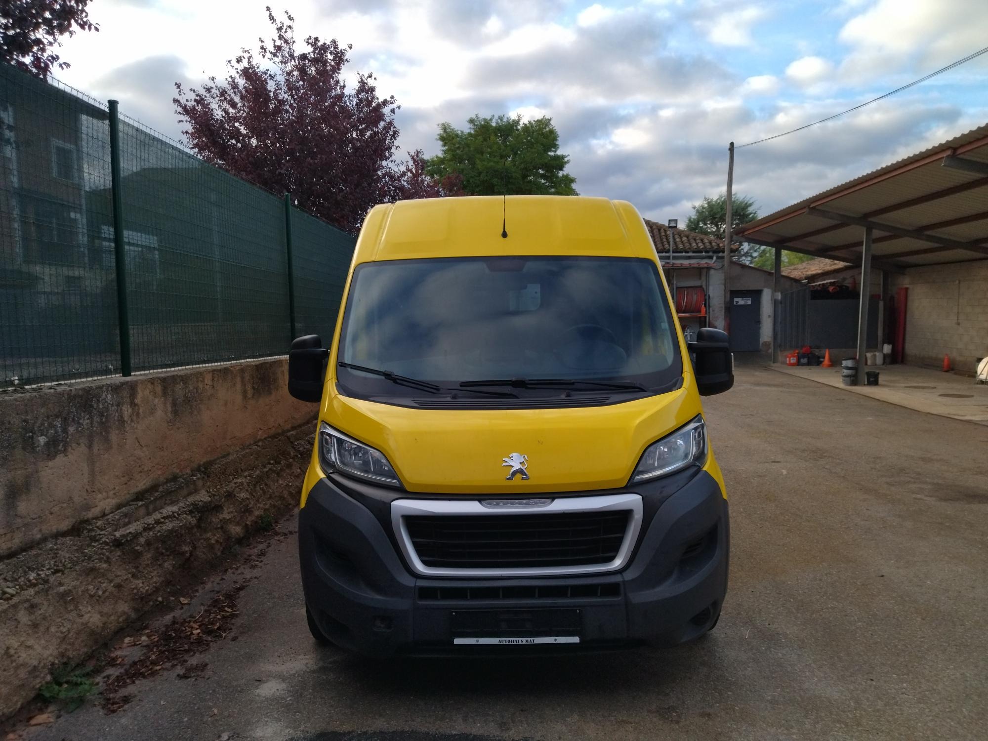

Bueno pues después de unos meses os presento a Bee (por lo evidente  ;D ).
Es una Peugeot Boxer 2.2HDI 130cv de finales del 2015, importada con 236.000 km.
Tiene 4 cosillas estéticas como algún óxido en las zonas de los pasos de rueda, un par de bollos que si no fuese porque tiene saltada la pintura ni les tocaría, y una fisura de unos 5cm por debajo de la guía de la puerta corredera.
En cuanto a mecánica, la idea era que al ser procedente de renting vendría con los mantenimientos hechos cuando tocaba (tiene libro de mantenimiento sellado), y que al llegar la llevaríamos al taller de confianza para revisión y puesta al día. Lo que debería haber sido "rutinario", se convirtió en una cascada continua de piezas a cambiar que, por un momento, se llevó nuestra ilusión. Una parte se hizo en el taller y otra la hice yo, ya que en mis otros coches así lo hago.

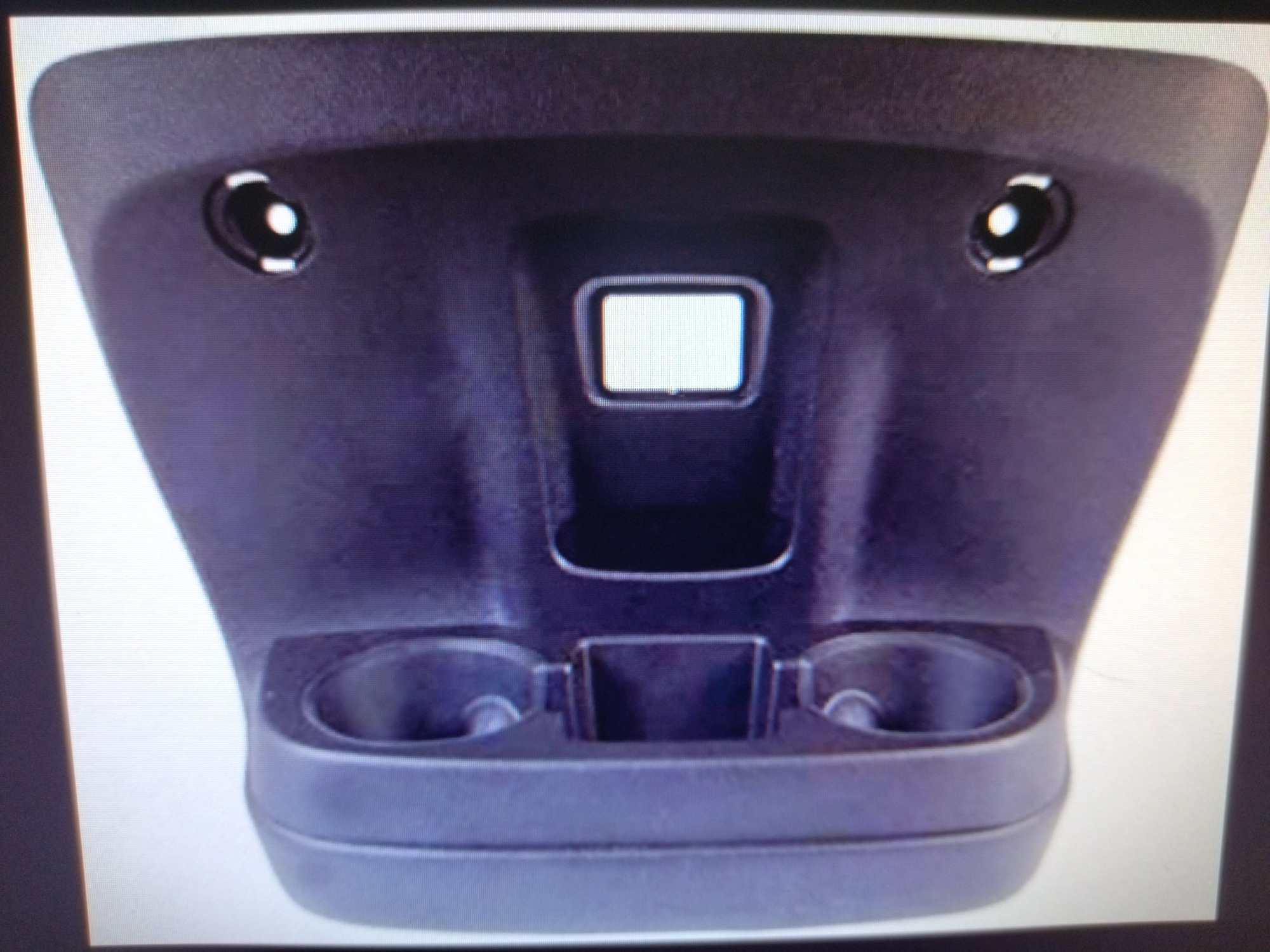

* Sustitución de la guantera delantera por posavasos (no se podía abrir y hubo que romperla y aproveché que me gustaba más el posavasos)

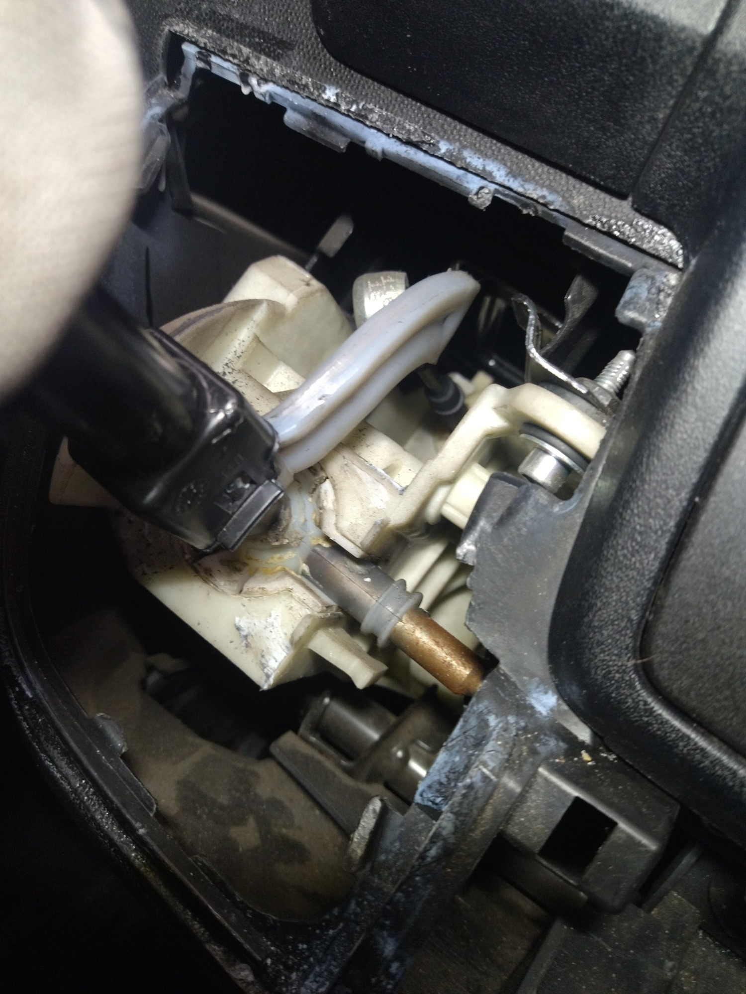

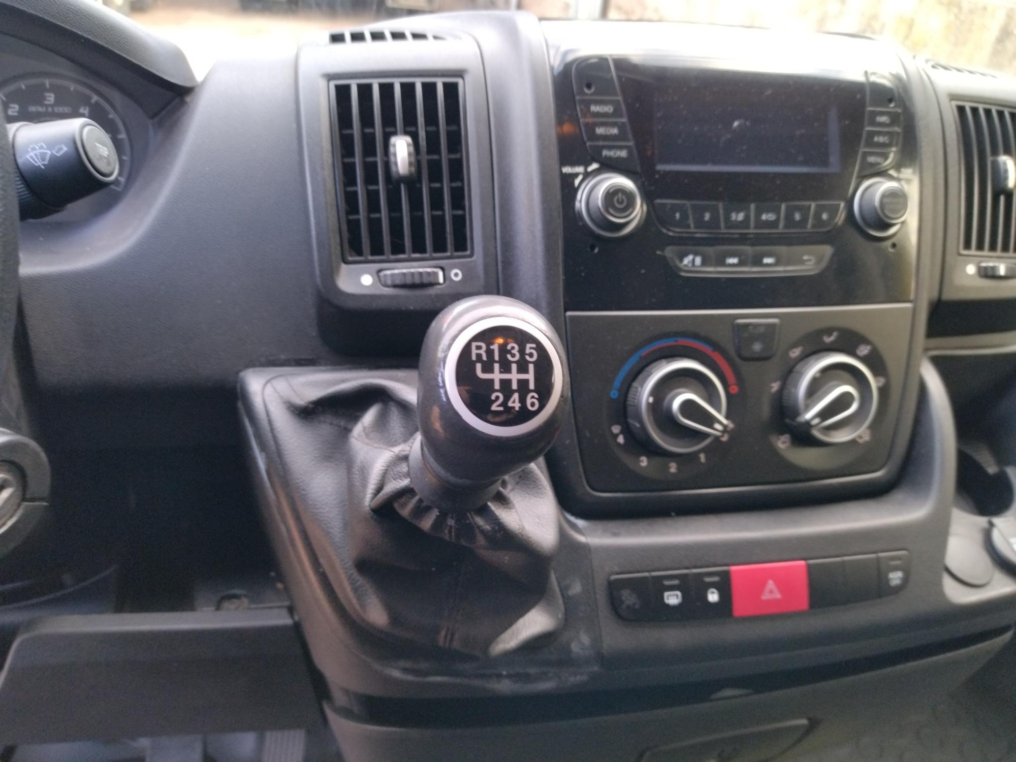

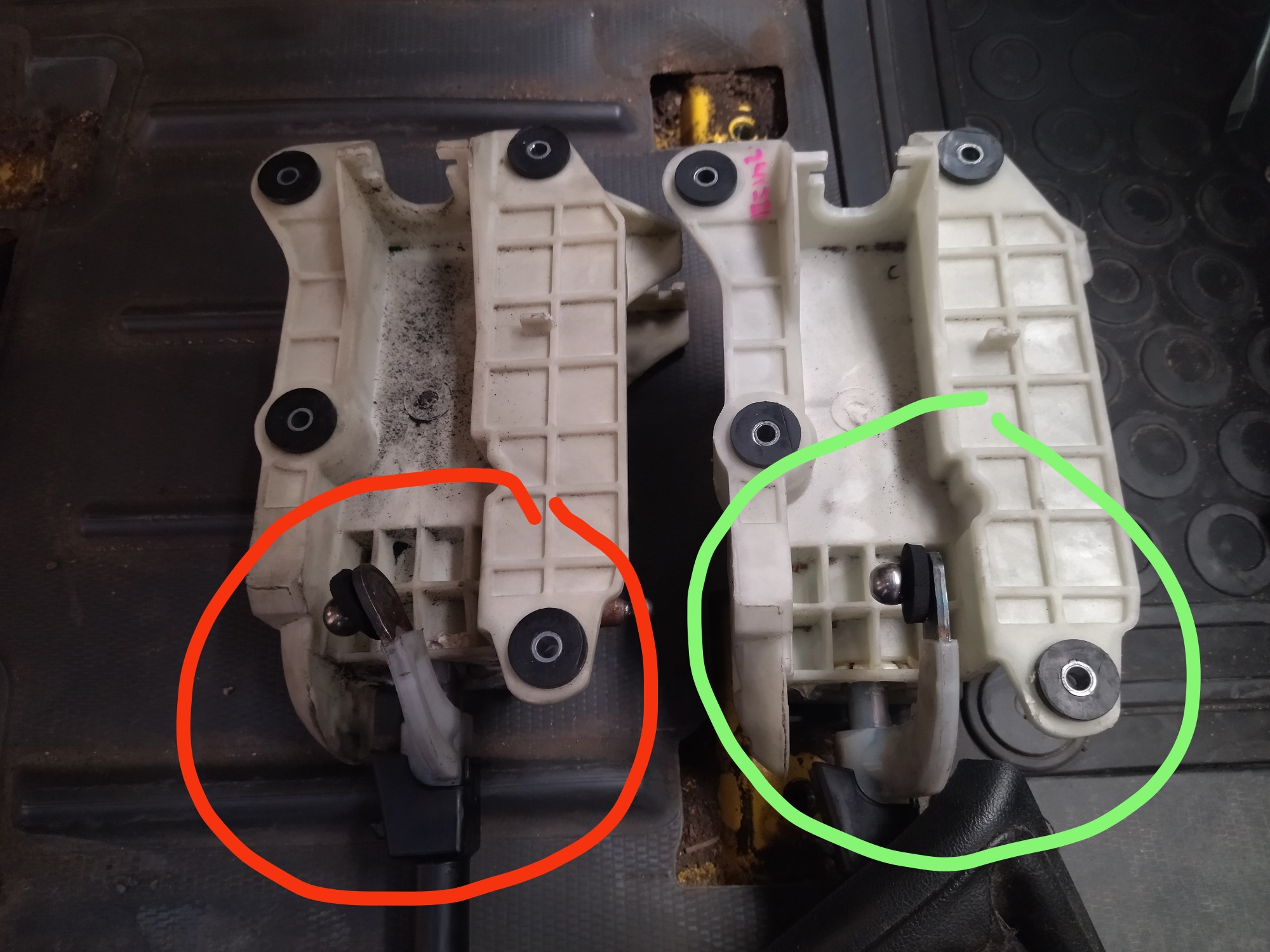

* Sustitución del conjunto de palanca de cambios. Tenía una holgura terrible y era porque uno de los soportes de los cables de control estaba doblado y el casquillo estaba muy desgastado. Además los enganches del embellecedor estaban rotos y se soltaba (llegó pegado con cianocrilato, de ahí que tuviese restos blanquecinos en los bordes)

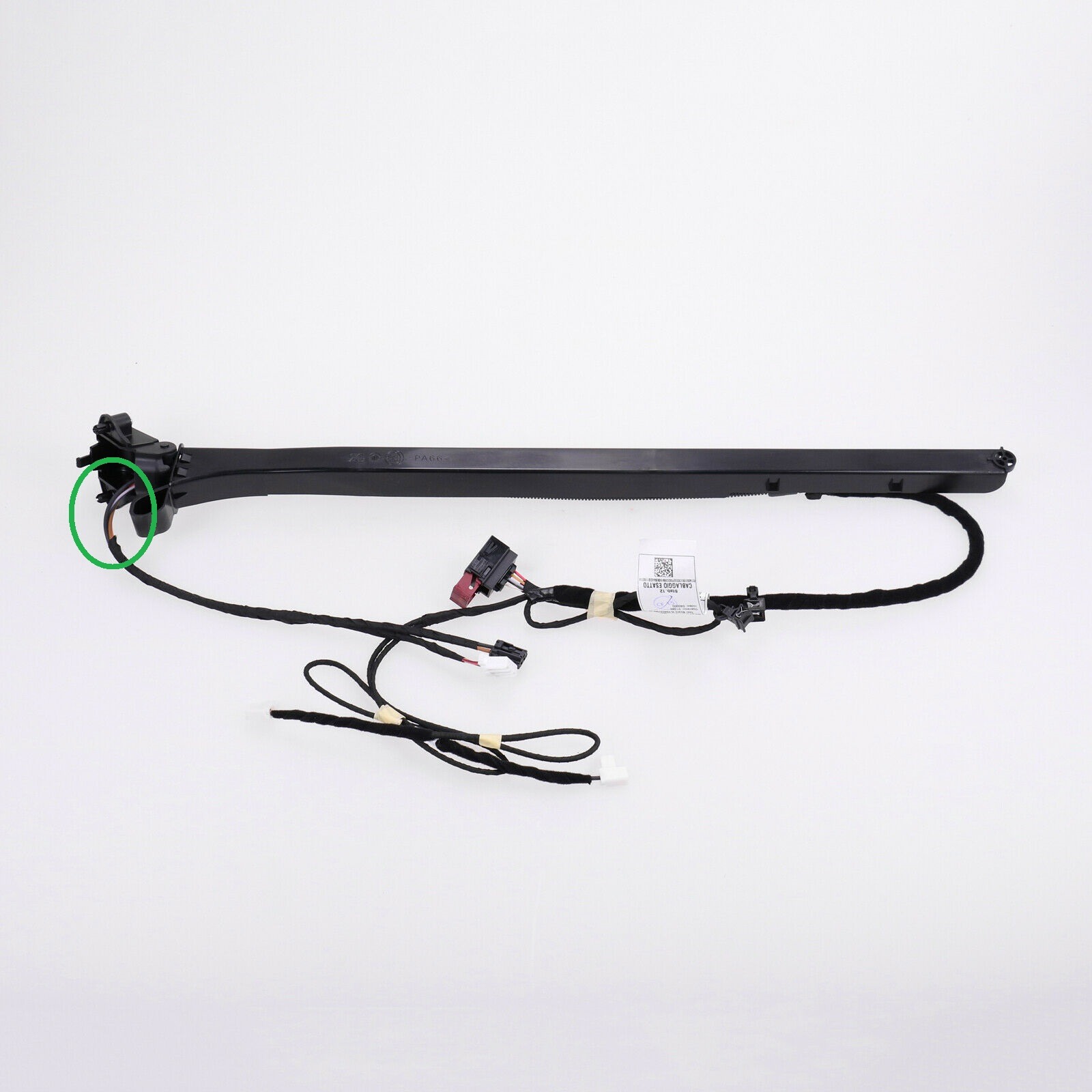

* Reparación del contactor de la puerta corredera por fallo del cierre centralizado
* Reparación del cableado de la cerradura de la puerta trasera por fallo del cierre centralizado

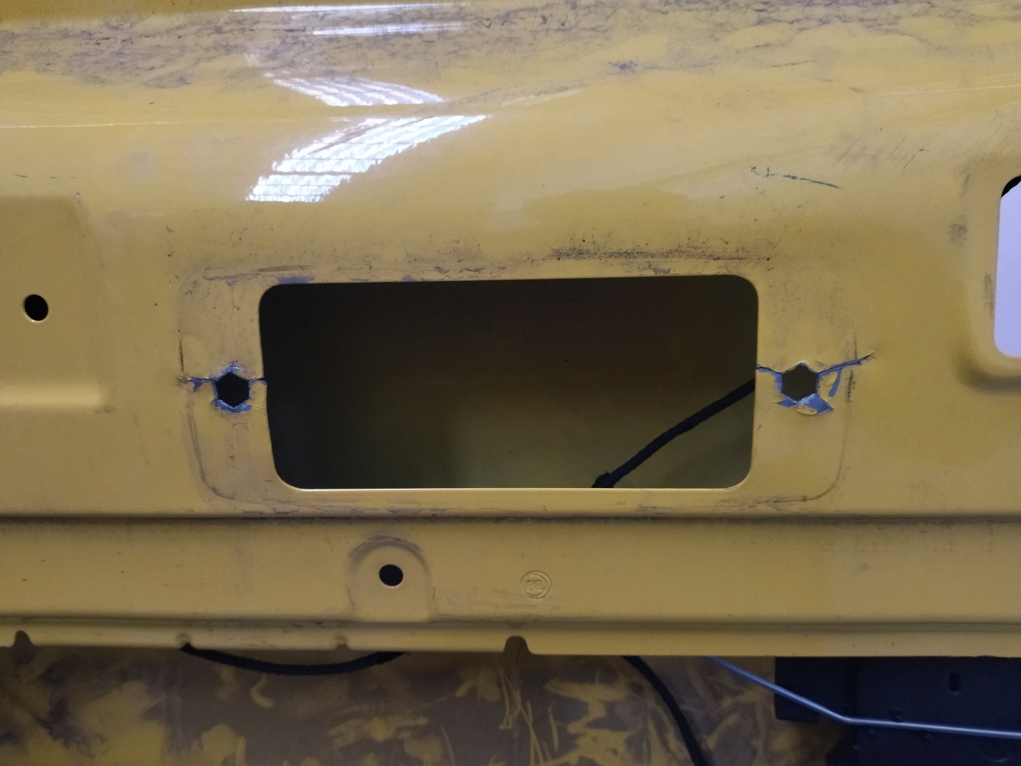

* Reparación del anclaje del tirador interior de la puerta trasera, colocando una chapa de inox por detrás, remachada y con nuevos remaches roscados para la sujeción del tirador. Aunque no sale en la foto, se trató con imprimación antioxidante.
Aún queda mucho por arreglar pero, quitando la fisura en la chapa, el resto son cosas estéticas que se harán más adelante.

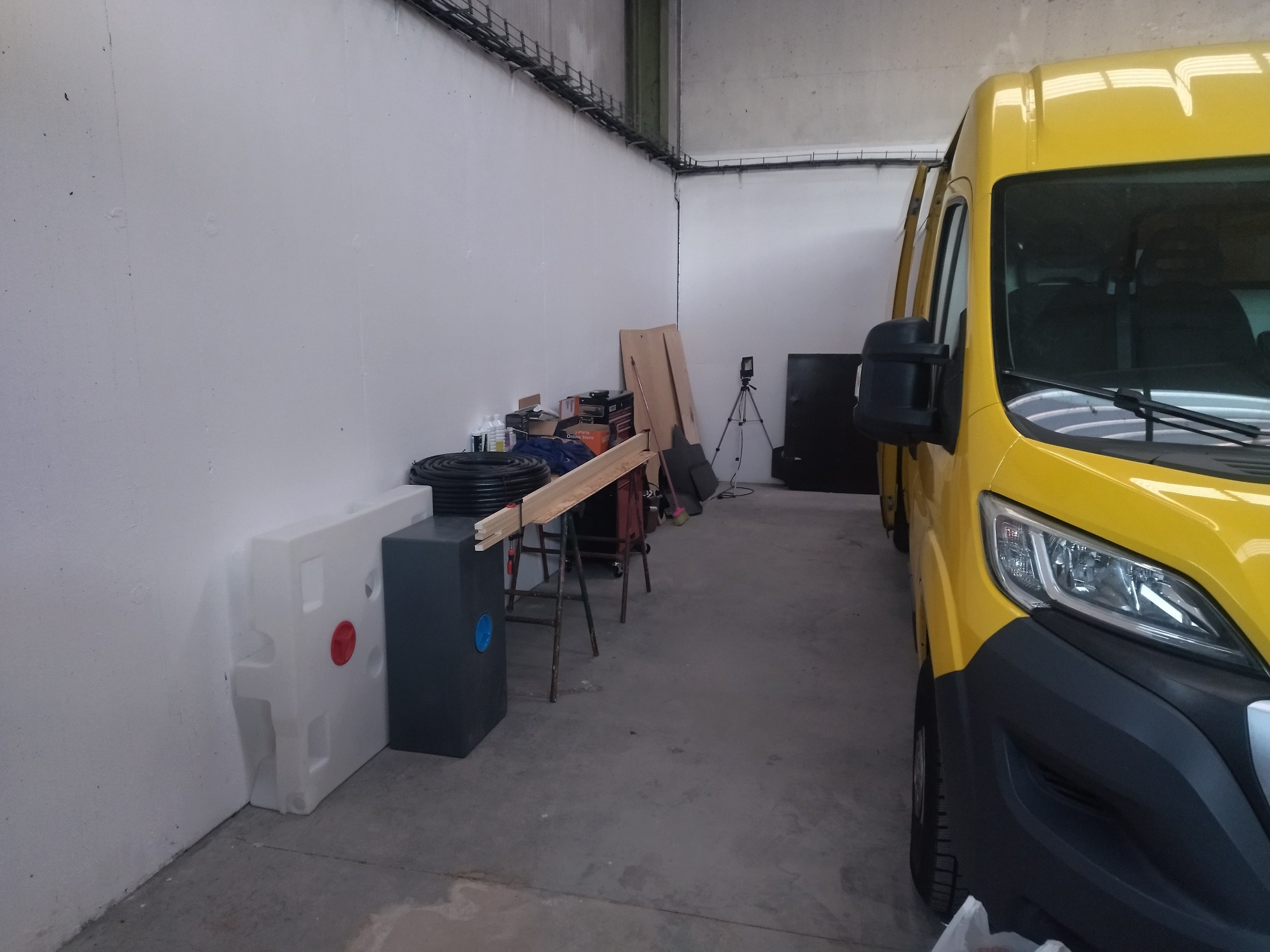

Hemos conseguido encontrar una nave donde podemos guardarla y nos dejan un espacio para poder ir trabajando. Lo único que está un poco lejos de casa y entre eso y el clima me da una pereza horrible ir a hacer cosas. Imagino que también influye que hasta ahora han sido todo reparaciones y arreglos que "no se ven". Espero ponerme las pilas para que no se alargue más de lo debido.

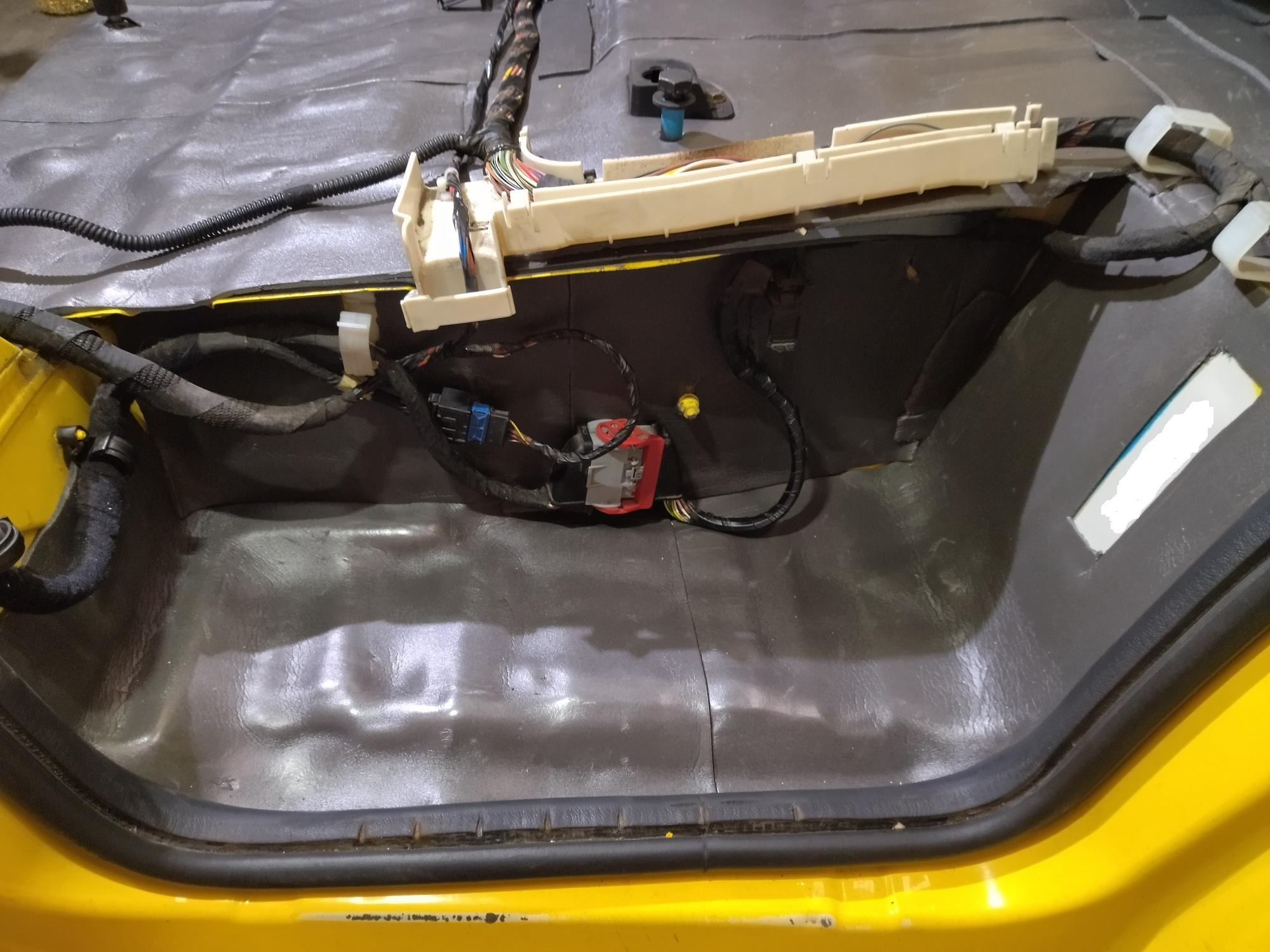

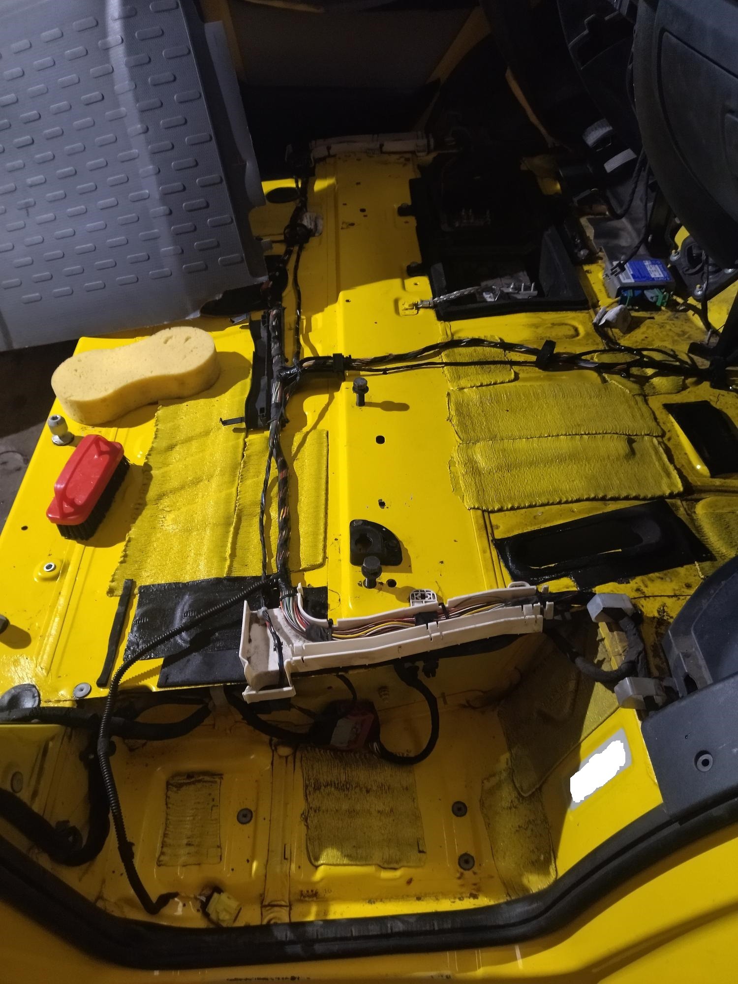

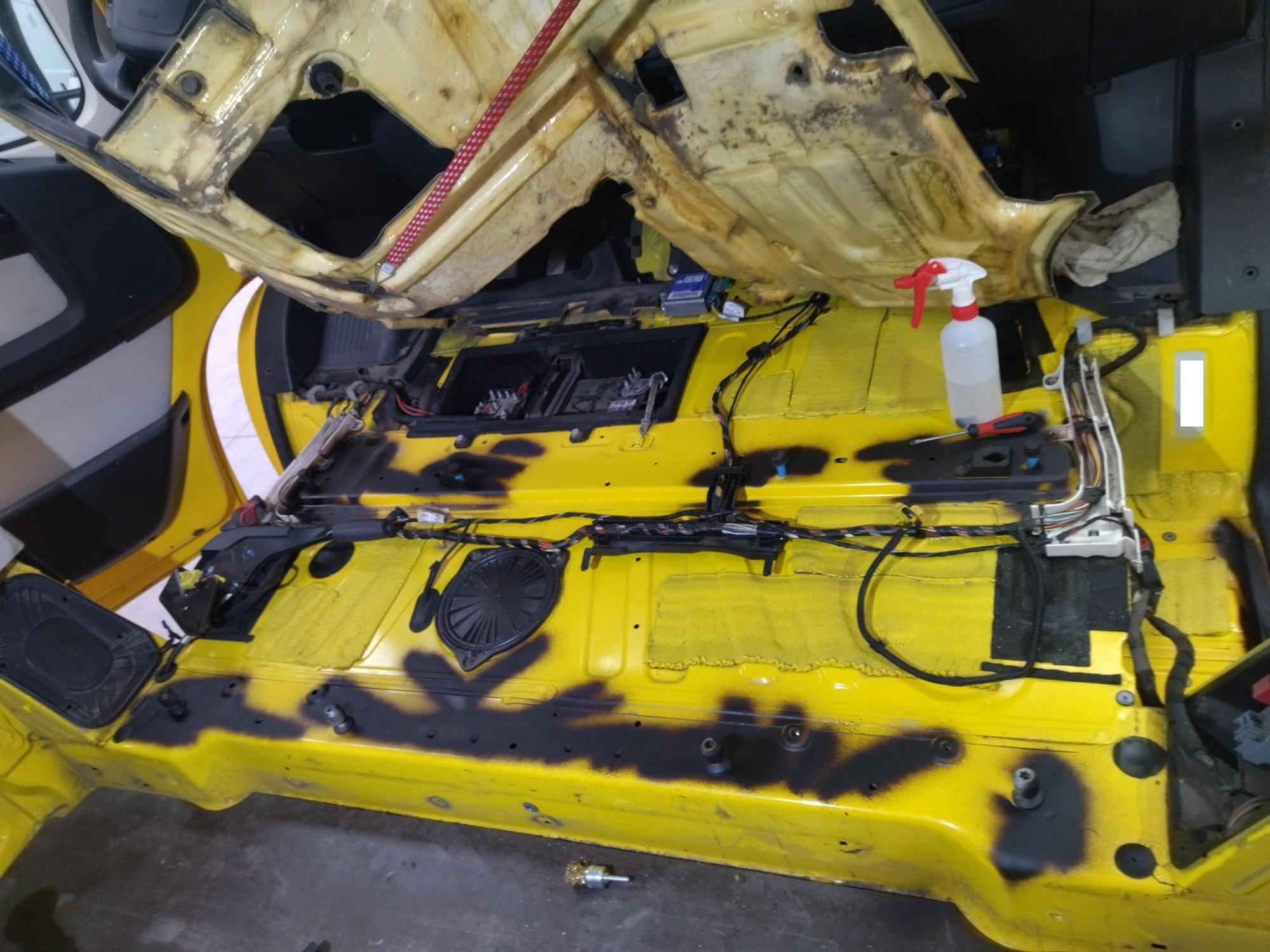

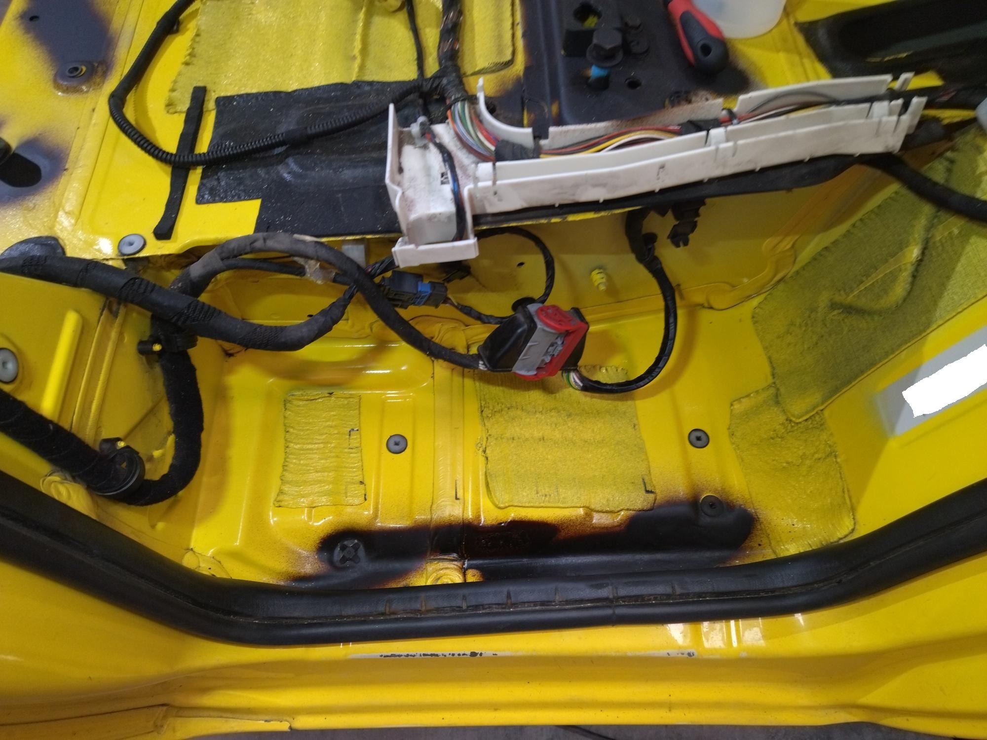

Por ahora he desmontado el suelo de la caja y la parte de la cabina para poder limpiar bien a fondo. Es un poco incómodo ya que para desmontarlo entero habría que soltar la columna de dirección y como no me apetecía pues tengo que estar sujetándolo con la cabeza mientras trabajo debajo......
SPOILER: Ha salido mierda para parar un tren y también algún punto de óxido que habrá que tratar para evitar futuros males
Ahora la idea es limpiar y colocar un aislante no muy gordo para que no levante el suelo y luego tenga problemas con las molduras y similares. He pedido este por Amazon, aunque no he conseguido ver características técnicas por ningún sitio.

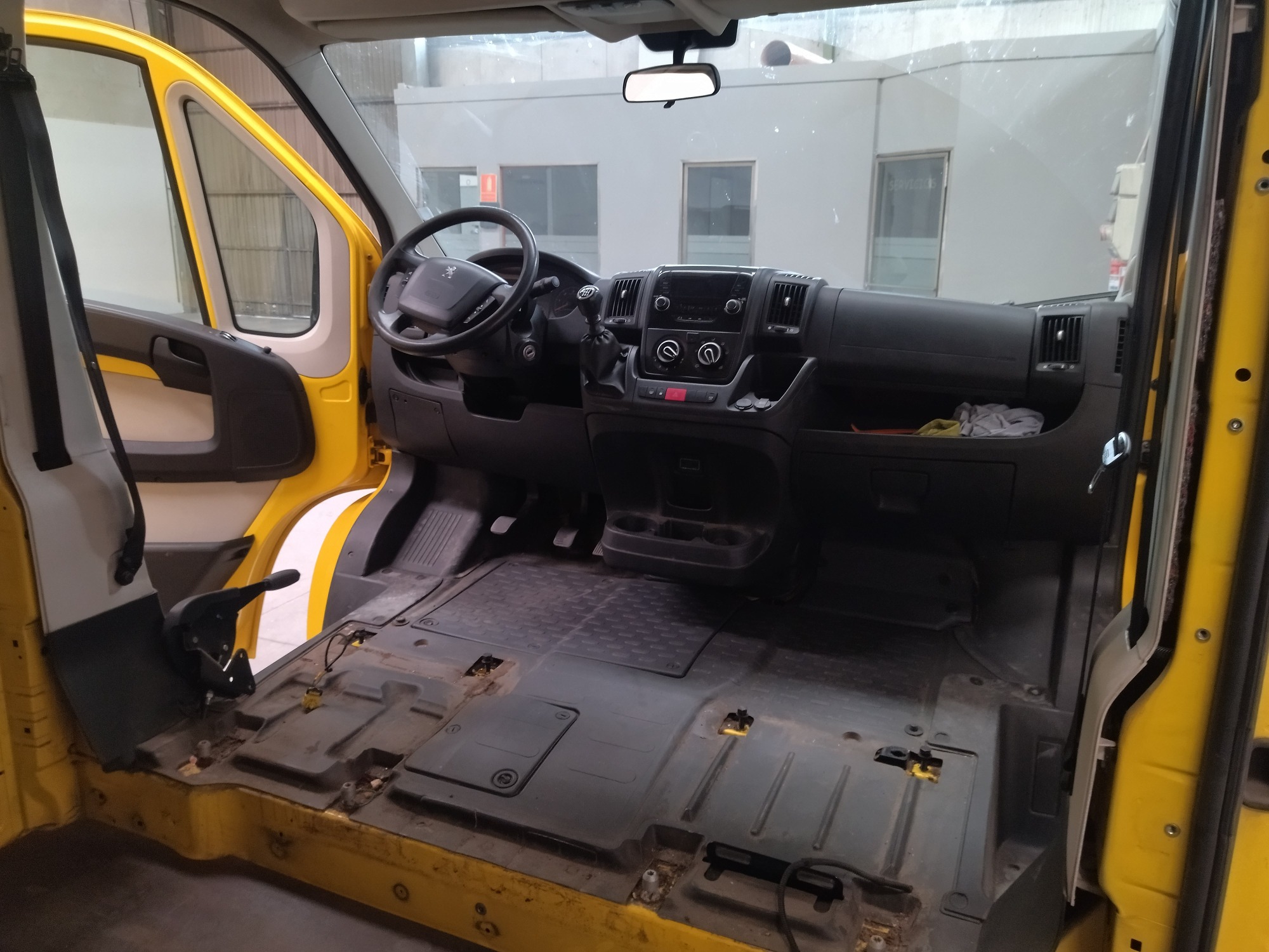

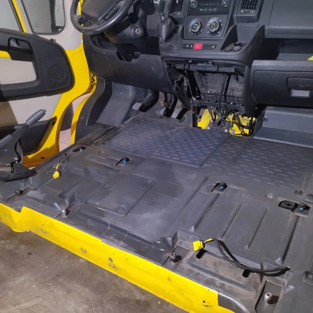

Marzo 14, 2022, 10:07:53 am #7 Ultima modificación: Marzo 14, 2022, 15:24:02 pm por Phoenixtoledo

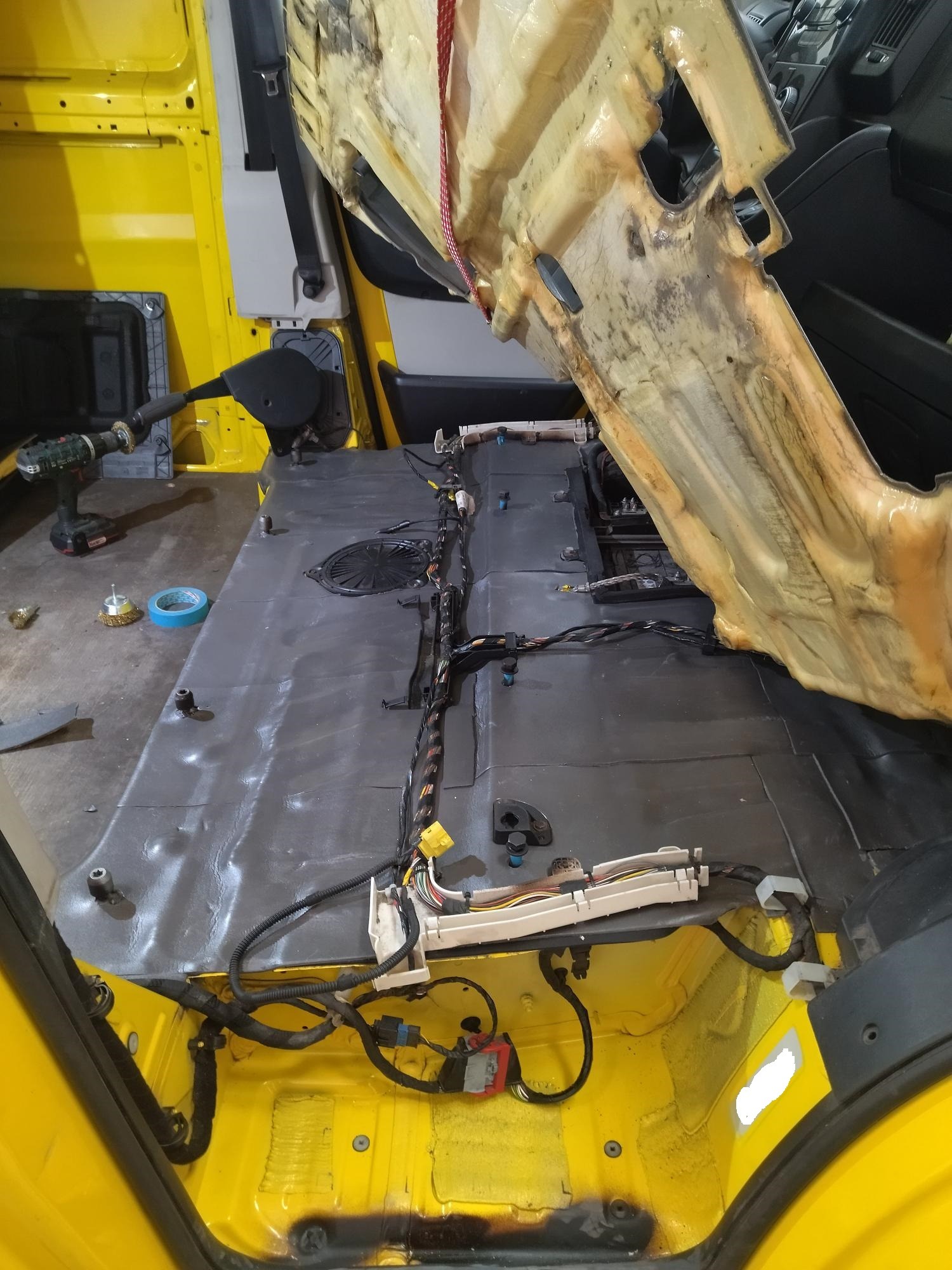

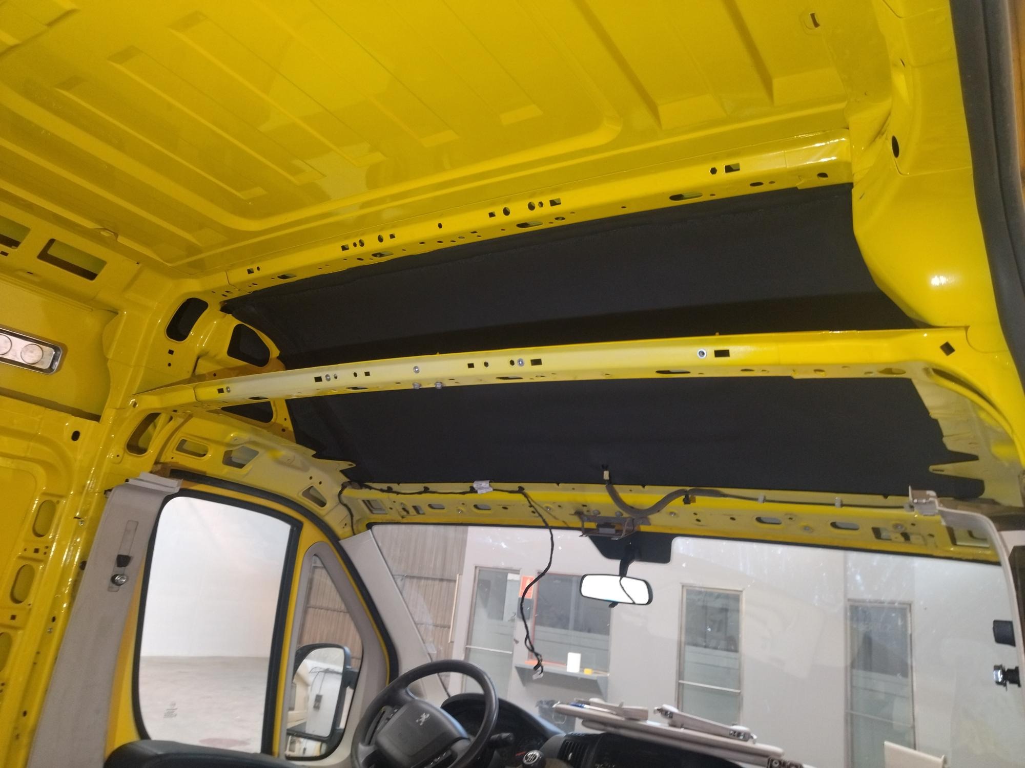

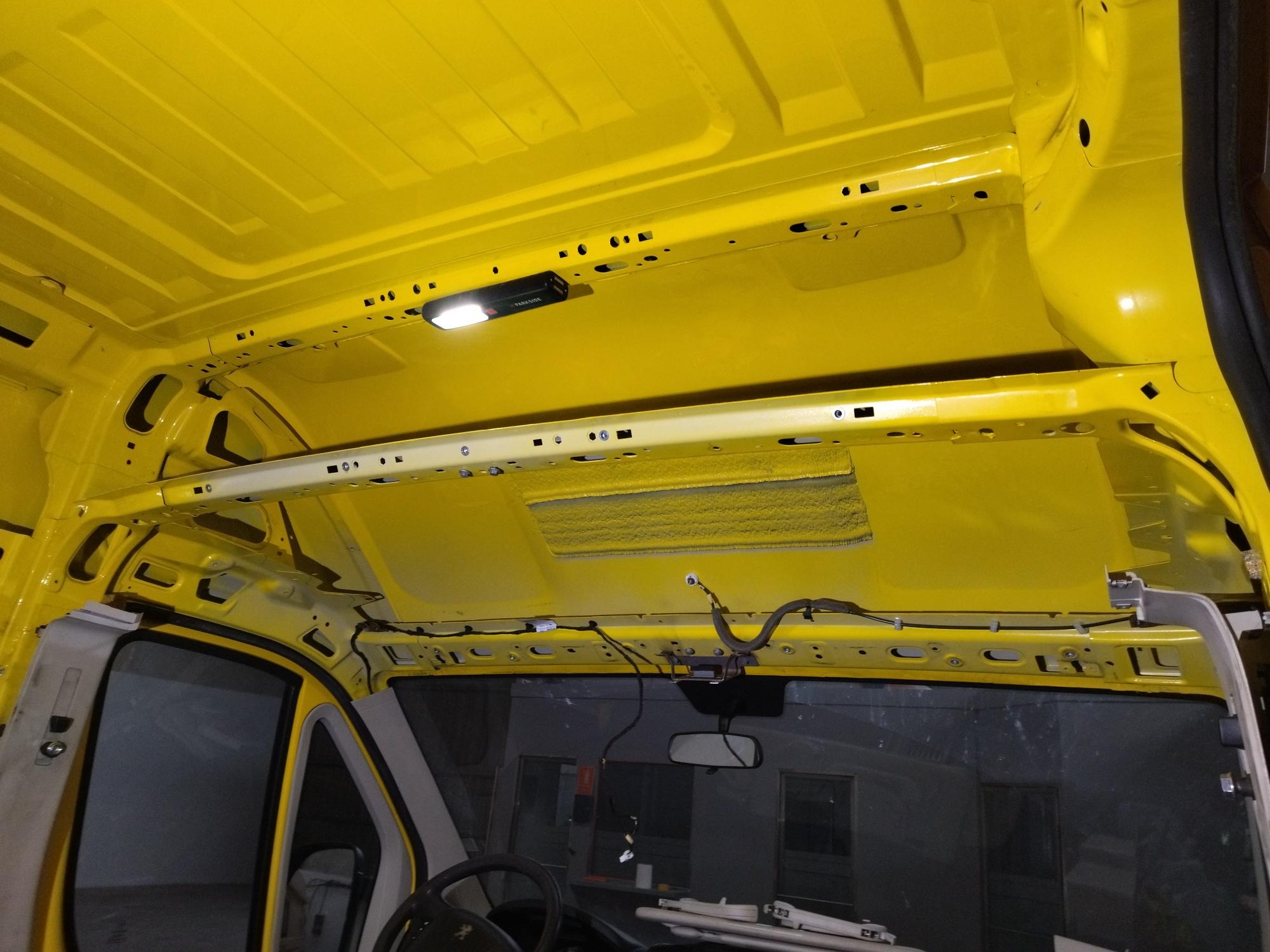

Bueno pues cabina limpia y aislada.

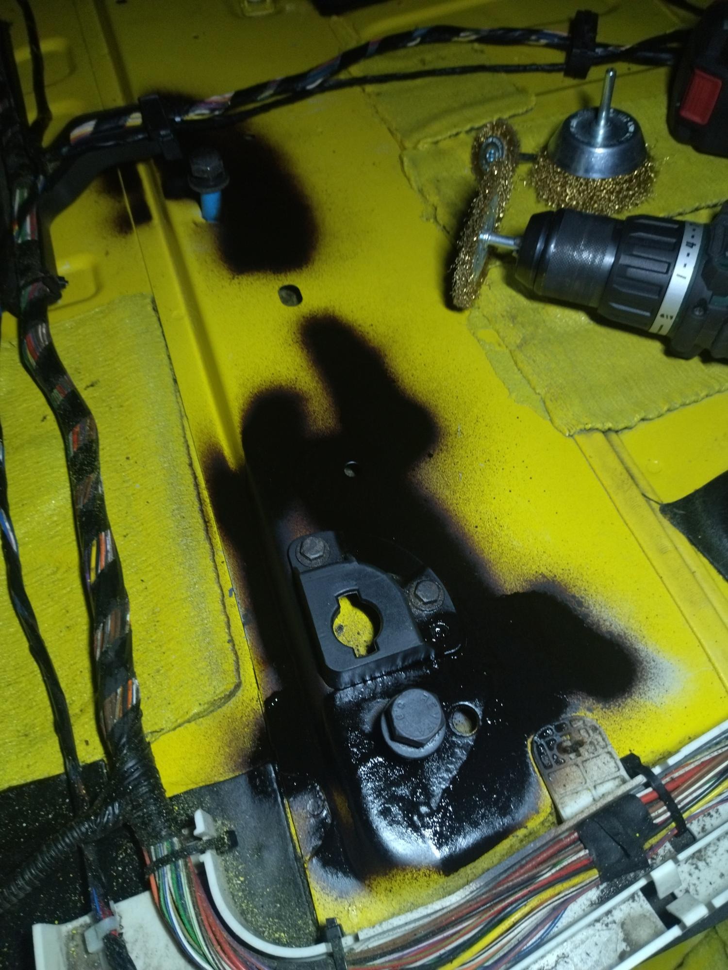

Para sanear los puntos de óxido he usado el taladro y cepillos de latón, que son menos agresivos. En algún caso puntual he usado lija de 120 a mano. Todas las grapas y sujecciones de cables se retiraron haciendo un poco de palanca por debajo con un destornillador.
Para el tratamiento de óxidos he utilizado este producto que tenía comprado de antes. En teoría es para exteriores así que imagino que no habrá ningún problema en usarlo dentro.
El aislante del suelo se coloca bien. Es similar al Kaiflex o Oneflex solo que menos "gomoso", es mas tipo espuma compacta. El adhesivo que trae es fuerte y una vez colocado no se puede quitar sin llevarse el pegamento. En la caja que compré vienen 1,7 m2  en planchas. Tuve suficiente para aislar toda la cabina desde la parte inferior del salpicadero hasta el final, el escalón del acompañante y la parte de abajo del escalón del conductor. La parte vertical del escalón del conductor la tuve que hacer con la cinta de kaiflex de 3mm.
Una vez aislado el suelo compruebo que todo encaja bien y que el espesor añadido no afecta a nada. Las tapas de acceso a batería y aforador van enganchadas en el revestimiento así que no hay problema. Las grapas, tornillos y anclajes presionan el aislamiento y consiguen asentar bien sin problema.  .palmas  .palmas
Desmontar toda la parte superior de la cabina es entretenido y nada complicado. Hay muchos tornillos con cabeza allen, un par de ellos hexagonales de 10 (detrás del plafón de luces) y alguna grapa que sale relativamente fácil. Cuidado con los tornillos allen ya que los hay de diferentes tipos, largos (toda la bandeja superior y los de los extremos con doble arandela) y cortos (en parasoles y asideros).
La parte superior de la cabina está aislada con dos capas de Oneflex de 9mm cada una
