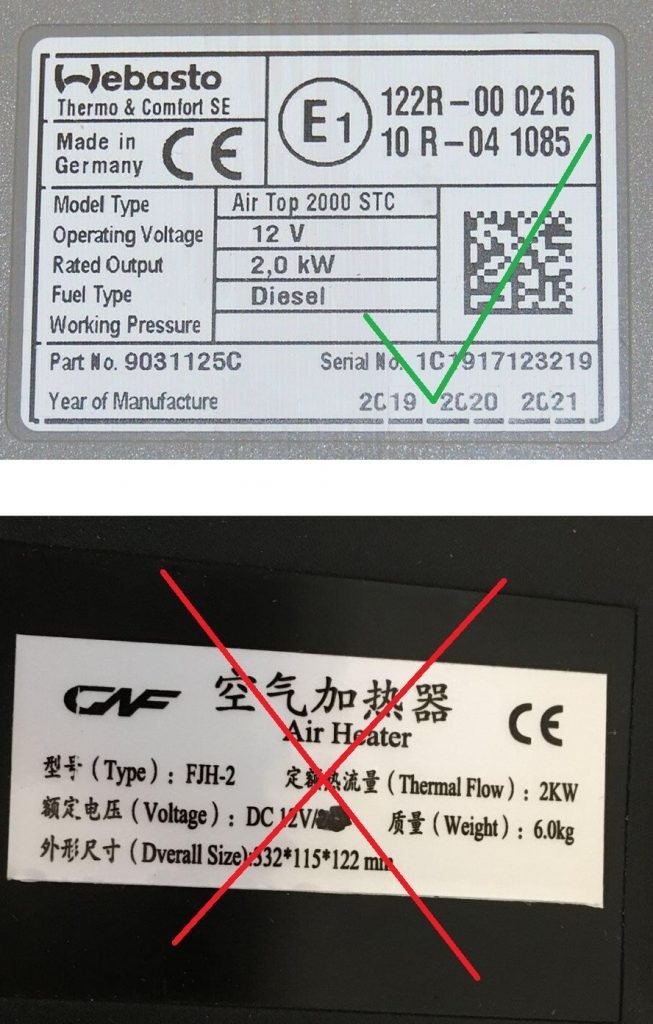

Cita de: krloskos en Febrero 06, 2024, 18:04:13 pmHolaaaa,
me ha comentado un conocido que la thermotop no se puede homologar. ¿Podrías decirme si tu homologador te ha puesto algún impedimento o la puedes homologar sin problema?
Aún no he mandado los papeles, aunque no creo que tenga problema ya que el modelo que he montado tiene los marcados reglamentarios, R122 y R10 como la de la foto.

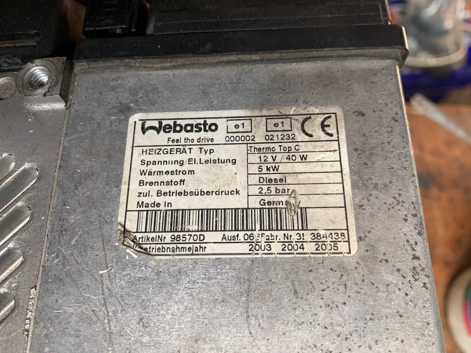

La mía que era de desguace no tenía R10 en la etiqueta pero la legalizamos sin problemas con el marcado que lleva:
Saludos,

Cita de: Blizz en Febrero 07, 2024, 09:39:06 amLa mía que era de desguace no tenía R10 en la etiqueta pero la legalizamos sin problemas con el marcado que lleva:
Saludos,
David
Esa misma etiqueta lleva la mía, pero además va otra donde si figuran el 10R,y el 122R.
Por eso se puede homologar, porque igual a perdido la otra pegatina,pero el aparato cumple con la normativa.
krloskos
Gracias a todos por la respuesta. Hoy he recibido respuesta del homologador y me ha dicho eso, que con los marcados R122 y R10 no hay problema para homologar. Y efectivamente, la thermotop que compré los lleva. Ya se lo he comentado al chico que me dijo que había hecho el gasto y no podía homologar a ver si puede aprovecharlo.
Gracias de nuevo y un saludo

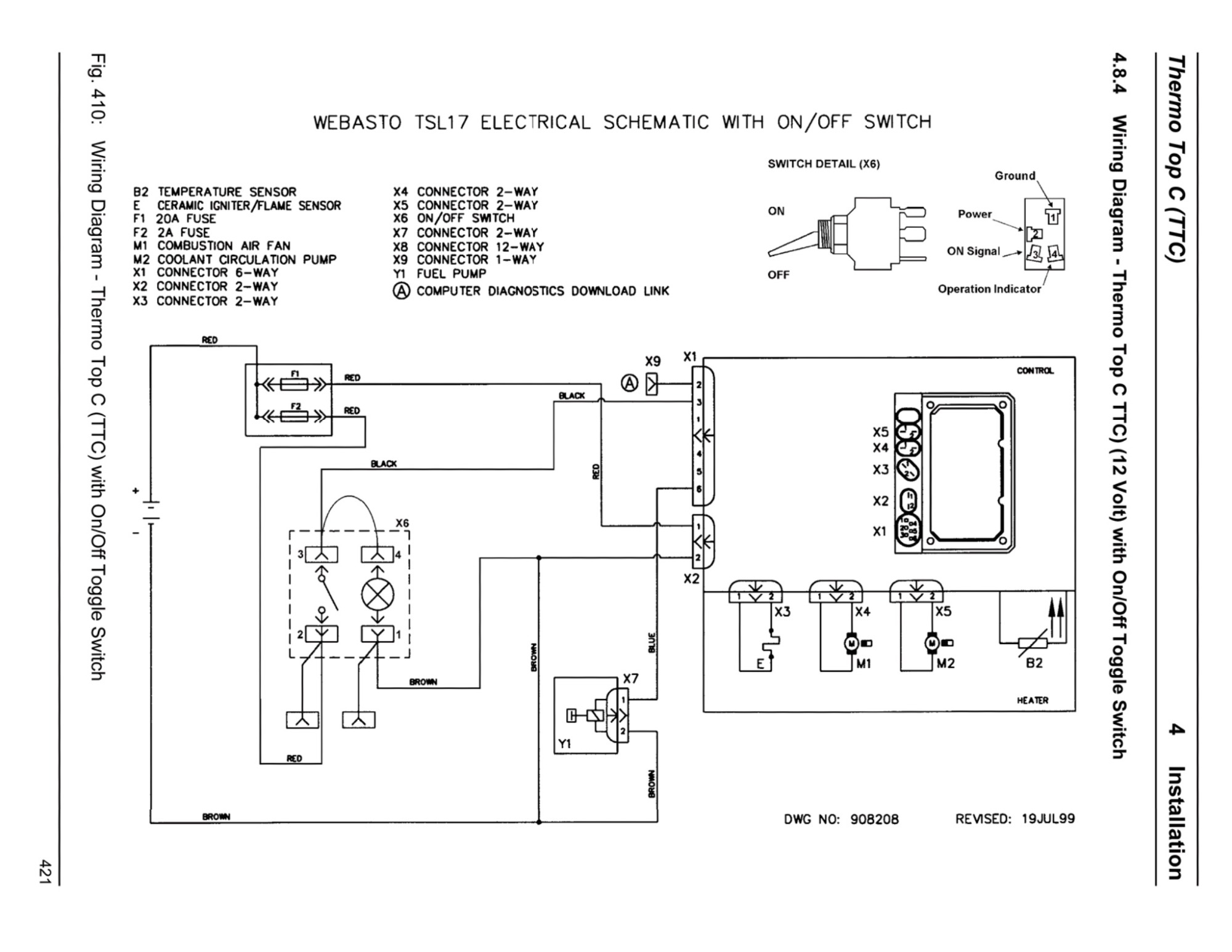

Hola a todos, tengo una duda.
Tengo una thermotop y no soy capaz de conectarla bien, sigo el esquema de la página uno pero no va.
Tengo pasados dos cables desde el cuadro de fusibles, un negativo y un positivo con interruptor. Conecto el positivo al pin1 de x1 y al pin1 de x2 y pin 6 de x2  al positivo de la bomba, negativo de la bomba y pin 2 de x1 al negativo. Pulso el interruptor y la bomba de agua funciona, pero nada más. Desconecto la bomba de gasoil, positivo, conecto y suelto varias veces y solo pega una pequeña vibración en el momento de conectarla pero nada más. Puede ser problema de la bomba?
Phoenixtoledo
Cita de: Daniel14 en Septiembre 23, 2024, 12:55:30 pmHola a todos, tengo una duda.
No me cuadra lo que dices con el esquema con el que he trabajado yo. Hay varios esquemas en el manual, dependiendo de a qué se conecte, al mando, a un interruptor, etc. Quizás estás trabajando con un esquema equivocado.
