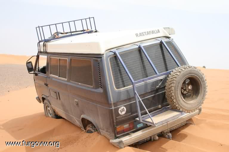

Hola Chic@s, pues ya estamos en Marruecos, 12 dias ya de ruta, todo bien, hemos hecho todo el Atlas, muy bonito, verde y todavia con nieve en algunas partes, muy recomendable!! Espectacular pero solo para 4wd..
Ahora hace 2 dias que estamos en el desierto de Merzouga, caloooooor, mucha caloor, menos mal que hemos traido cervecitas de sobra!! Otro mundo este del sur.
Ayer fuimos a darnos el gusto de catar la Marcela en las dunas y nos llevamos una decepcion !! No tracciona delante, parace ser que ahora no quiere funcionar el syncro... Cagon to lo que se menea... Nos quedamos atrancados en un Plis.. Al traccionar solo de detras hicimos un boquete rapido y claro, saca palas, planchas, el gato, y todo eso a las 15:00 y con 40 grados... Y una vez estas debajo de la furgo, sudado, lleno de arena tiene que venir el Mohamed de turno a venderte minerales!!! La madre que los... ayuda a sacar la furgo y luego ya me vendes lo que sea cabr..  Una buena entrada de desierto tubimos..
Sabe alguien orietarme sobre que mirar¿?¿? Recordar que aqui la mejor herramienta es un camello y un palo de madera.... Jejej
Sera el viscoso?¿ La cardan esta bien, el diferencial?
Un saludo y gracias..
Ahi dejo una fotillo.

En visco, tal como lo cuentas puede ser que se te cociera temporalmente de forzarlo y por las altas temperaturas, "deja de funcionar". Lo pruebas otro  día con calma y en frio.
A seguir disfrutando.

Pues provaremos hoy directamente en frio haber que tal, de todas maneras me da a mi que habra que rascarse el bolsillo e ir pidiendo uno nuevo...
Ya os ire contando.

 :o Ya era hora, ver una T3 duneando (o por lo menos intentandolo).
Me alegra mucho ver que hay valientes que se atreven a bajar a marruecos con las 'abuelas', (yo lo tengo en mente  ;)).
Para las dunas y con las temperaturas que hay por alla, los viscos no hacen lo que tendrían que hacer, (está comentado por los foros alemanes un montón de veces, lo puedes ver en la pagina del Jäger: http://www.syncro-bernd-jaeger.de/ENGLISH/Zuschaltb__Allrad/zuschaltb__allrad.html, la furgo escarba y se hunde de atrás ...) Lo mejor para dunear y zonas dificiles: un eje rígido.

Da igual si te quedas atascado, porque si te atascas en la arena es que estás pisando arena... la mia no se atasca, pero está en la puerta de casa...¡te lo cambio! ;D
¿el visco no funciona al subir la temperatura por rozamiento?, si es así...
