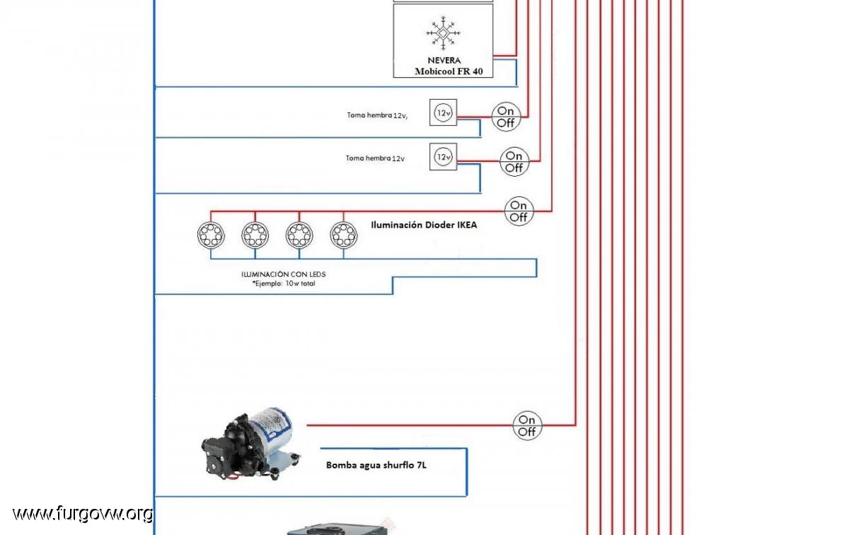

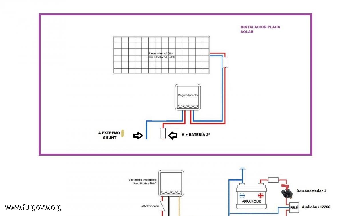

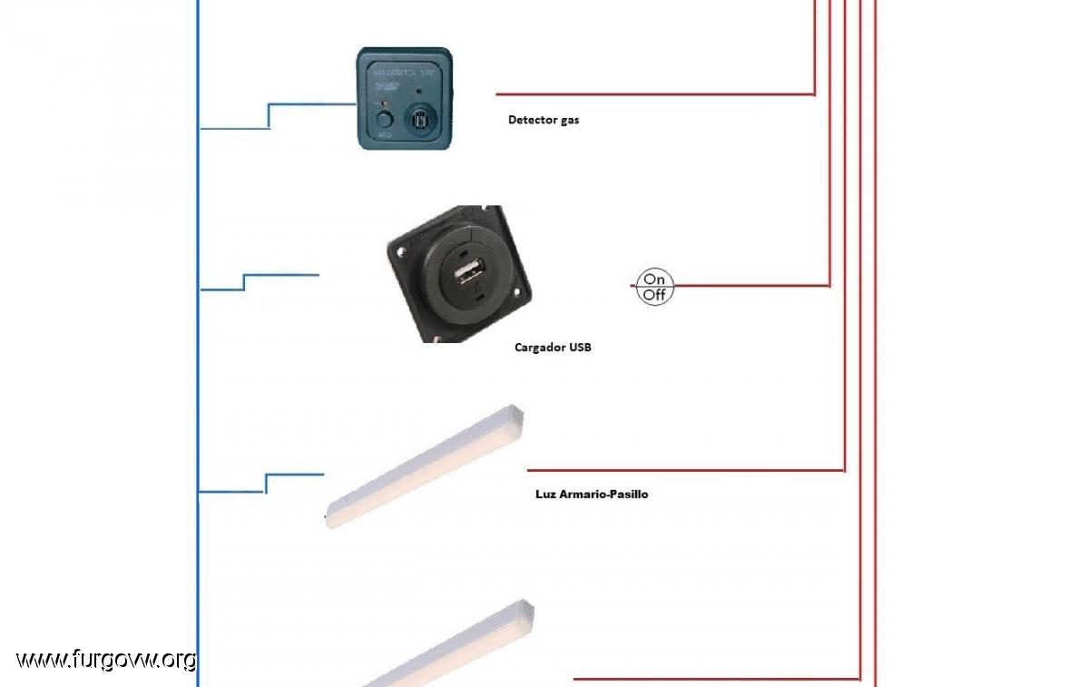

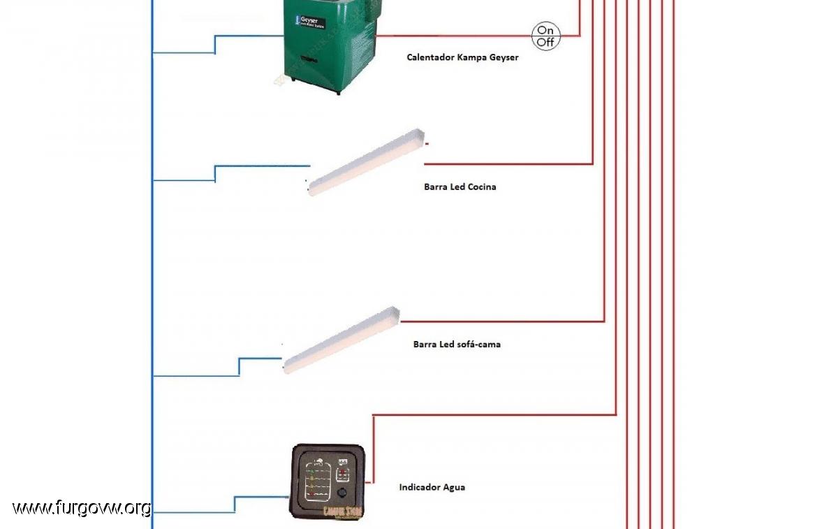

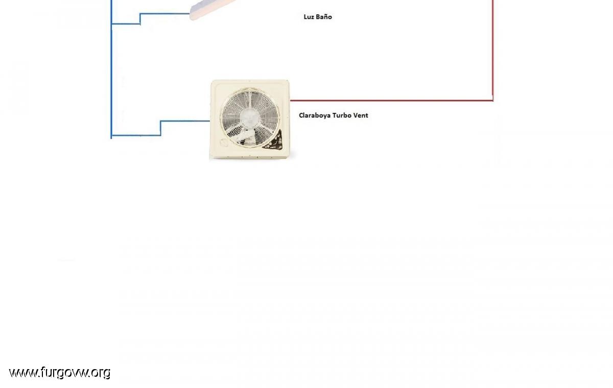

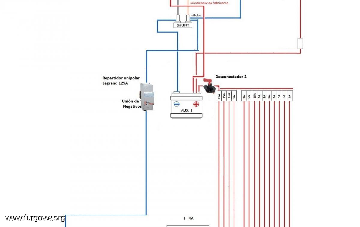

Estoy por finiquitar mi camperización, conecto todos los cables y la batería y listo. Quería ver si véis bien este esquema que he hecho,o si le véis algo que yo no le he visto, a ver si me podéis confirmar que está bien.
Muchas gracias y un saludo!

 Yo no entiendo mucho de esto , pero me gustaría saber de que sirve conectar el negativo de la batería de arranque al la salida del shunt ...  .confuso2
aghast
Para saber los amperios que le están entrando a la batería auxiliar desde el alternador.
Al menos eso es lo que entiendo que quiere controlar.

A simple vista, parece correcto el esquema.
Comentar un par de detalles.
En mi opinión, te interesa poner un fusible general a la salida de la batería auxiliar antes del Desconectador 2, al igual que lo tienes hecho en la batería de arranque.
Y en cuanto a la conexión del negativo del regulador solar, dices que lo vas a llevar a un extremo del shunt.
Supongo que quieres medir la carga que recibe la batería auxiliar desde la placa, pero creo que te va a dar lecturas poco reales.
Quizá te interese poner un shunt independiente para el regulador solar.

 Creo que los amperios de los fusibles tienes que repasarla
basquepunk
Cita de: el sevillano en Julio 12, 2018, 12:54:23 pm
Es verdad, se me ha colado alguno. Gracias!

jallacru
Supongo que los fusibles los tendrás colocados MUY cerca de las baterías. . .
ya que en los dibujos te quedan un poco lejos el del voltímetro/amperímetro inteligente y el de la batería auxiliar.
Sí, lo más cerca posible. El dibujo está un poco a boleo. Gracias!
